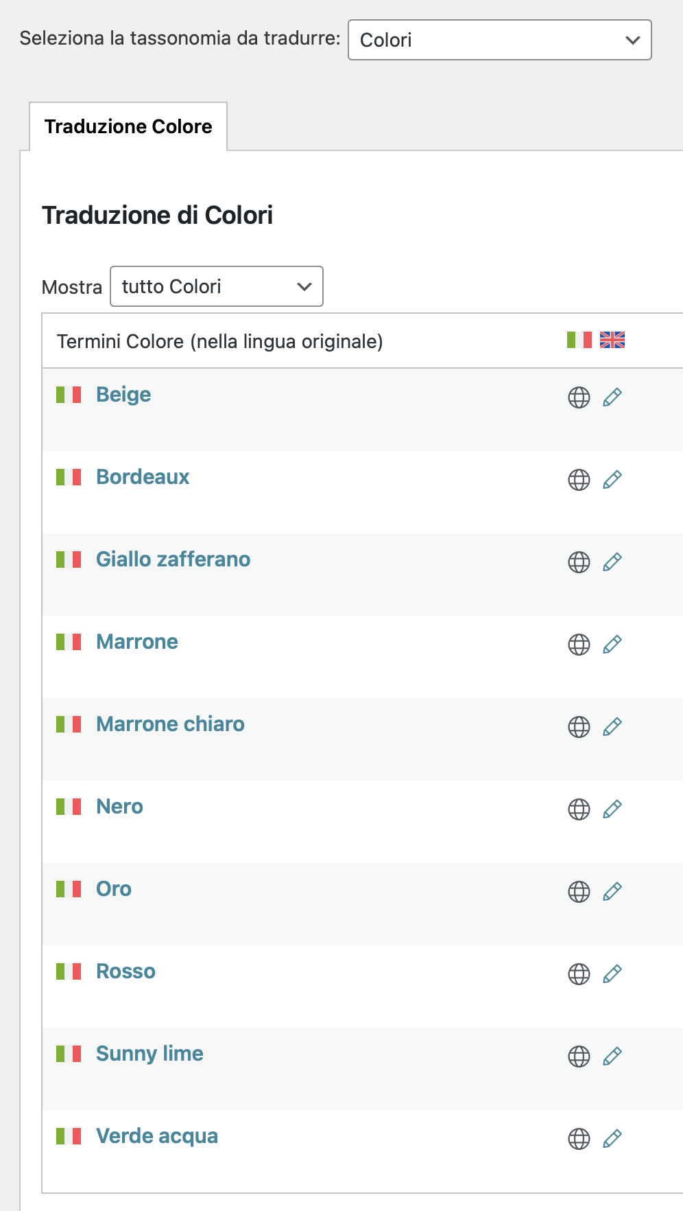

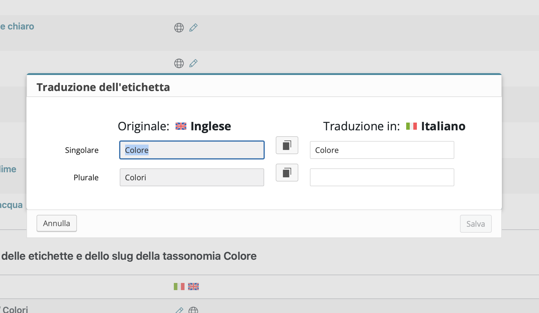

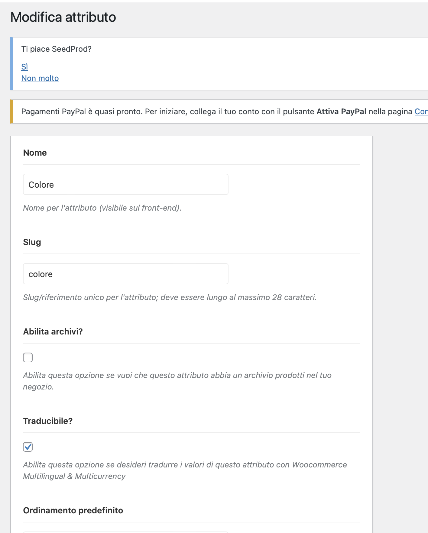

Buonasera Laura, nella stesura della domanda ho inserito dei particolari che poi sono stati omessi quando il programma del forum ha riepilogato la questione...
Dalla sezione Traduzione della tassonomia ho già tradotto i valori degli attributi, ma non riesco a tradurre il NOME DELL'ATTRIBUTO (quella che il programma indica come "etichetta"), perchè lo trovo già scritto in italiano anche nella lingua principale che risulta l'inglese e non so come modificarlo.
Allego alcuni screenshot per migliore comprensione.
Grazie per l'attenzione.

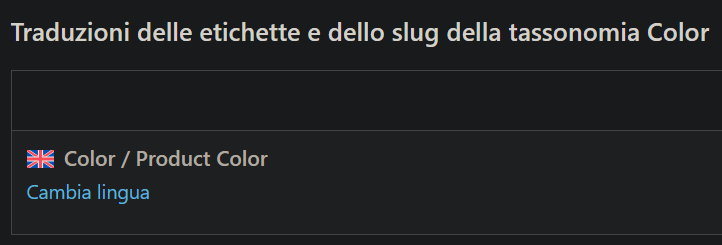

Aprile 2, 2025 alle 3:15 pm #16887810
Laura
Fuso orario: Europe/Rome (GMT+01:00)
C'è il link "cambia lingua" proprio sotto al nome dell'etichetta
