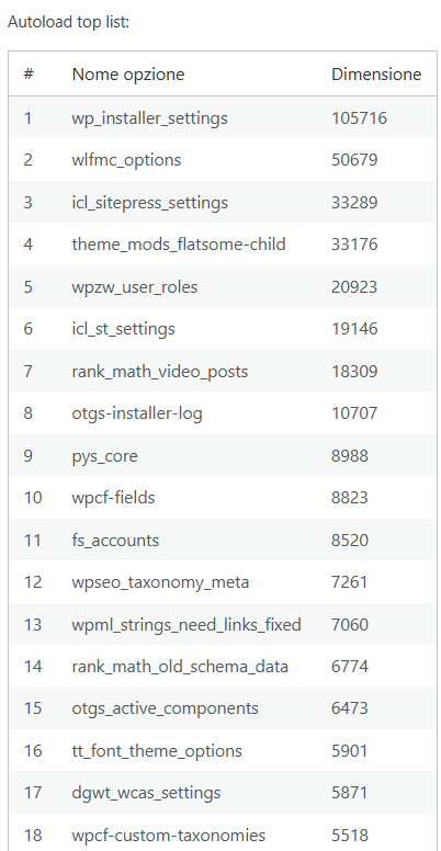

Contesto del problema:
Stamattina mi sono accorta che wp_installer_settings è in autoload con una dimensione di 105716. Cercando su internet sembra correlato a WPML.
Sintomi:
Domande:
Cos'è wp_installer_settings?
Come posso risolvere il problema con wp_installer_settings in autoload?

Si tratta delle impostazioni dell'installer di WPML, e non dovrebbero essere modificate perché WPML potrebbe non funzionare più correttamente.
Marzo 11, 2025 alle 15:36 #16802647
serenaC-6
si ok, ma sono in autoload e hanno una dimensione davvero importante, non credo sia normale

E' corretto che siano in autoload, quanto alla dimensione, dipende anche dalla dimensione del sito, che da quello che vedo è notevole. Posso far fare un controllo ma mi serve una copia del sito.
Marzo 11, 2025 alle 16:59 #16803062
serenaC-6
Quello che mi sembra davvero strano è che questa opzione prima dell'aggiornamento all'ultima versione di wpml non compariva nella toplist

So che hanno fatto delle modifiche recentemente, prima l'opzione non aveva l'autoload. E' prevista una review comunque proprio per evitare problemi di performance ma non so quando verrà rilasciata.
