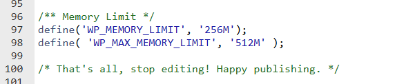

Obrigado por compartilhar as informações. Verifiquei os seus dados de depuração e notei que o seu site não possui a memória mínima necessária para o WPML funcionar. O WPML exige um limite de memória de pelo menos 128MB, enquanto 256MB é o recomendado. Consulte https://wpml.org/home/minimum-requirements/
para informações detalhadas. Certifique-se de ter um backup do site antes de continuar.
Você pode definir o limite de memória do WP no seu arquivo wp-config.php adicionando o seguinte código:
define( 'WP_MEMORY_LIMIT', '256M' );
define( 'WP_MAX_MEMORY_LIMIT', '512M' );
Veja:
https://wordpress.org/support/article/editing-wp-config-php/#increasing-memory-allocated-to-php
para mais detalhes.
Certifique-se de adicionar o código acima logo antes da linha:
/* That's all, stop editing! Happy publishing. */
Aumentar a memória do WP pode ajudar a melhorar o desempenho e, às vezes, também ajuda a resolver esse tipo de problema. Me diga se isso resolveu.

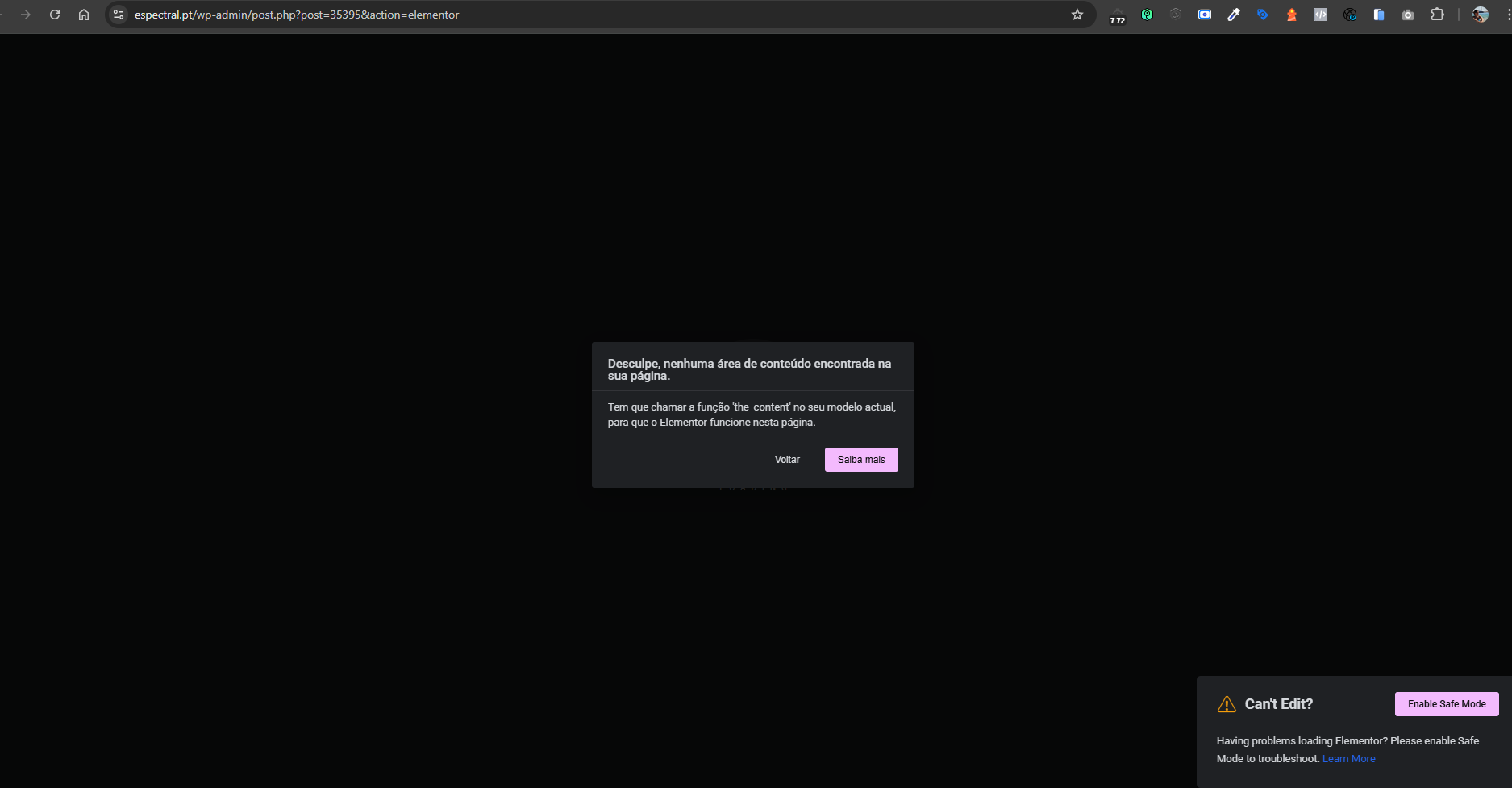

colourI
Boa tarde
Já alterámos o limite de memória e testámos editar a página com o Elementor mas está igual.

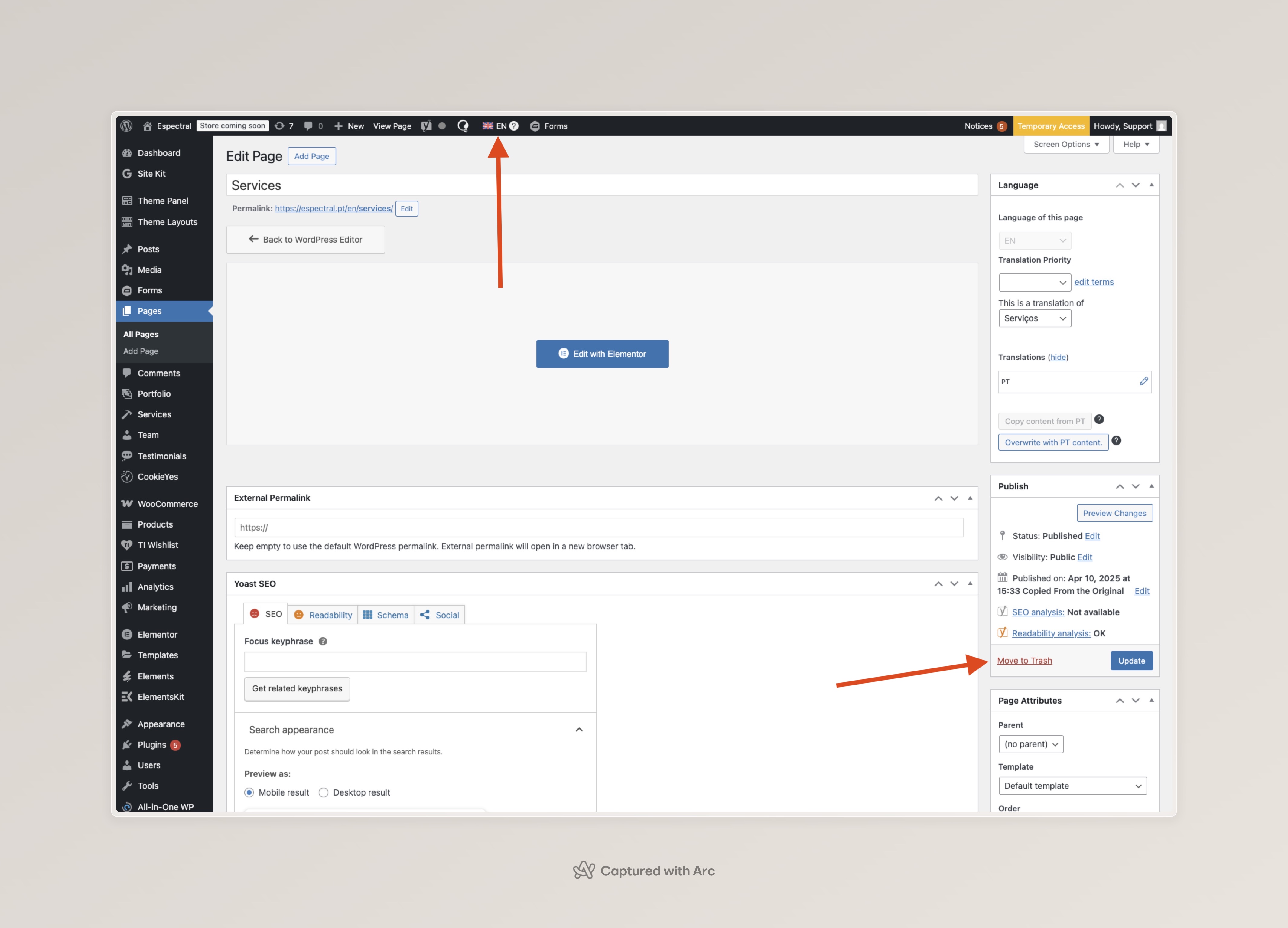

Em primeiro lugar, traduções que foram criadas usando o WPML Translation Editor, não devem ser editadas diretamente, usando o Elementor ou o editor de páginas do WordPress. Isso pode causar erros como o que você está tendo. Caso você deseje criar uma tradução usando o Elementor, você deve selecionar a opção “WordPress Editor” antes de criá-la. Confira os detalhes aqui:
Como você está tendo problemas com a página de serviço, peço que faça um backup completo do site e siga estes passos:
1. Delete a tradução de serviços. Para isso, visite o WordPress editor da página de serviços, troque para o inglês na barra superior e clique em “Move to trash”. Confira na imagem 01.
2. Remova a tradução da lixeira. Isso é obrigatório. Elimine-a completamente;
3. Troque para o PT na barra superior.
4. Vá em WPML > Translation Dashboard e traduza todos os templates usados na página Serviços.
Agora, você pode traduzir a página sem problemas. Lembrando que, se deseja criar a tradução usando o Elementor, deve seguir os passos do link acima.

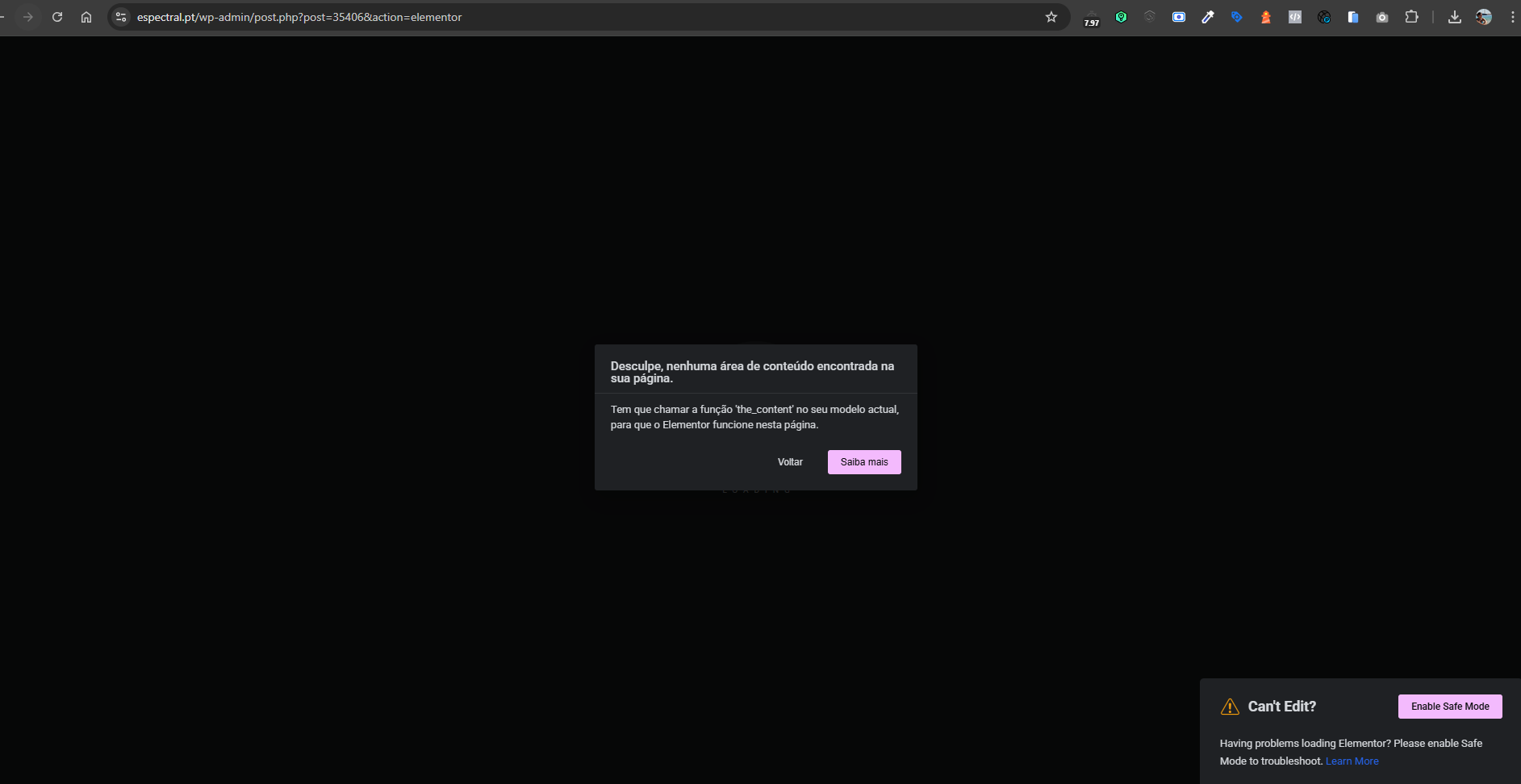

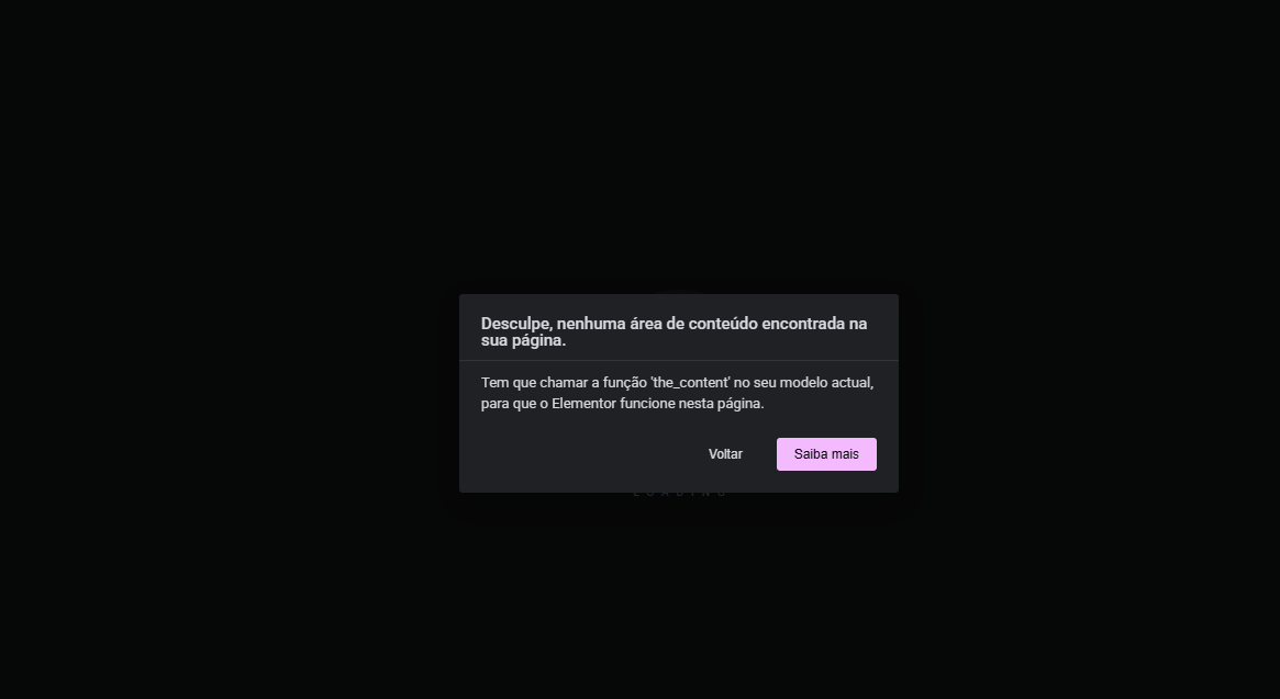

outubro 1, 2025 às 8:46 am #17447725
colourI
Olá
Segui os passos indicados para apagar a página Services. Depois segui também os passos indicados aqui para criar novamente a página https://wpml.org/documentation/translating-your-contents/using-different-translation-editors-for-different-pages/ e o erro mantem-se.
Precisamos de conseguir traduzir o site com urgência, já vos enviamos dados de acesso enquanto admin por isso acedam e vejam o que se passa sff.
