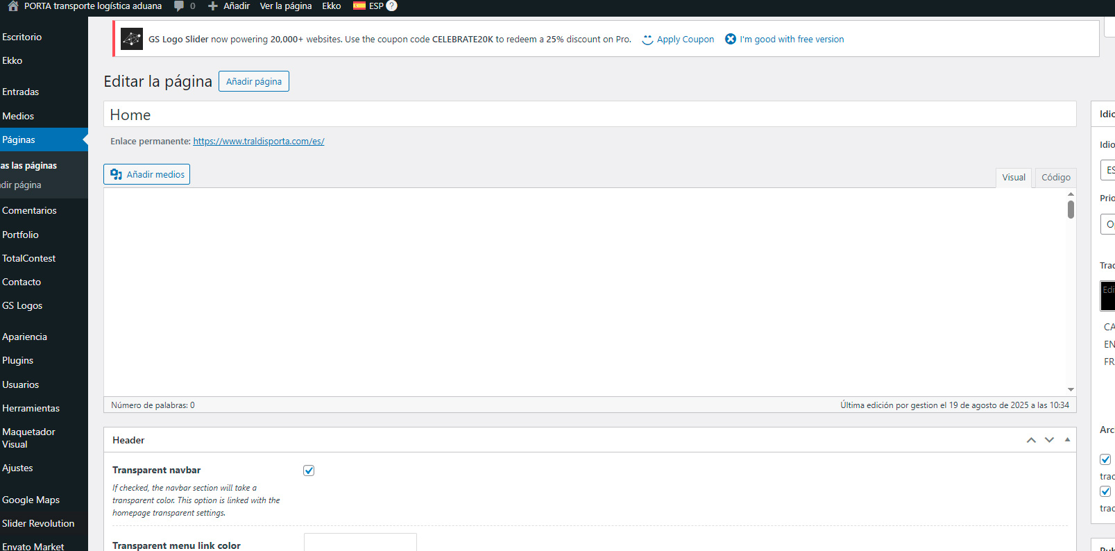

Después de migrar un sitio web a un nuevo dominio, el cliente enfrenta problemas con las traducciones. Específicamente, al intentar editar las páginas traducidas en español, el editor aparece vacío, aunque el contenido se visualiza correctamente en el navegador.

Al migrar una web a un nuevo dominio, estoy teniendo problemas con las traducciones. Estoy intentando editar las páginas traducidas de esta web y no se visualiza el editor para modificar la página en uno de los idiomas, es decir, al ir a editar la página (concretamente en español) me aparece el contenido vacío, si bien si se visualiza en el navegador. Link to a page where the issue can be seen: enlace oculto
Síntomas:
No puedo editar la página traducida en español porque el editor muestra el contenido vacío, aunque el contenido se visualiza correctamente en el navegador.
