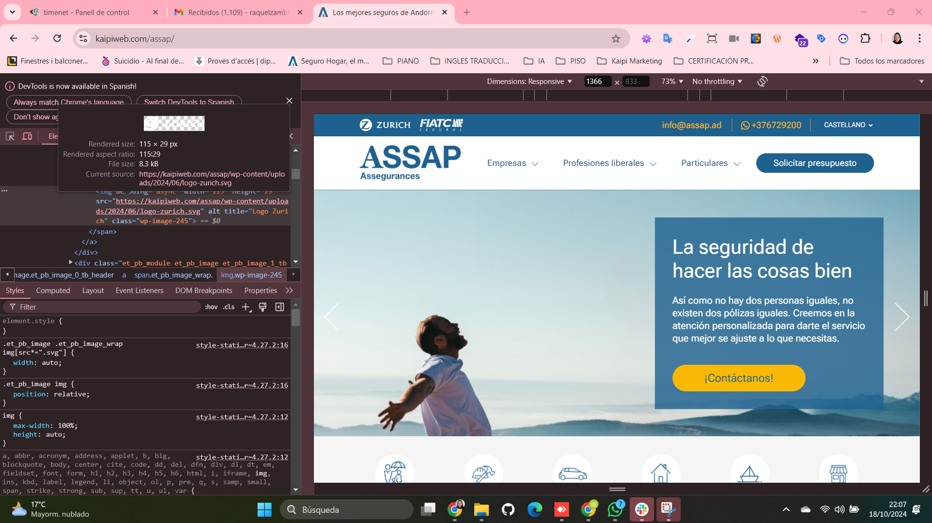

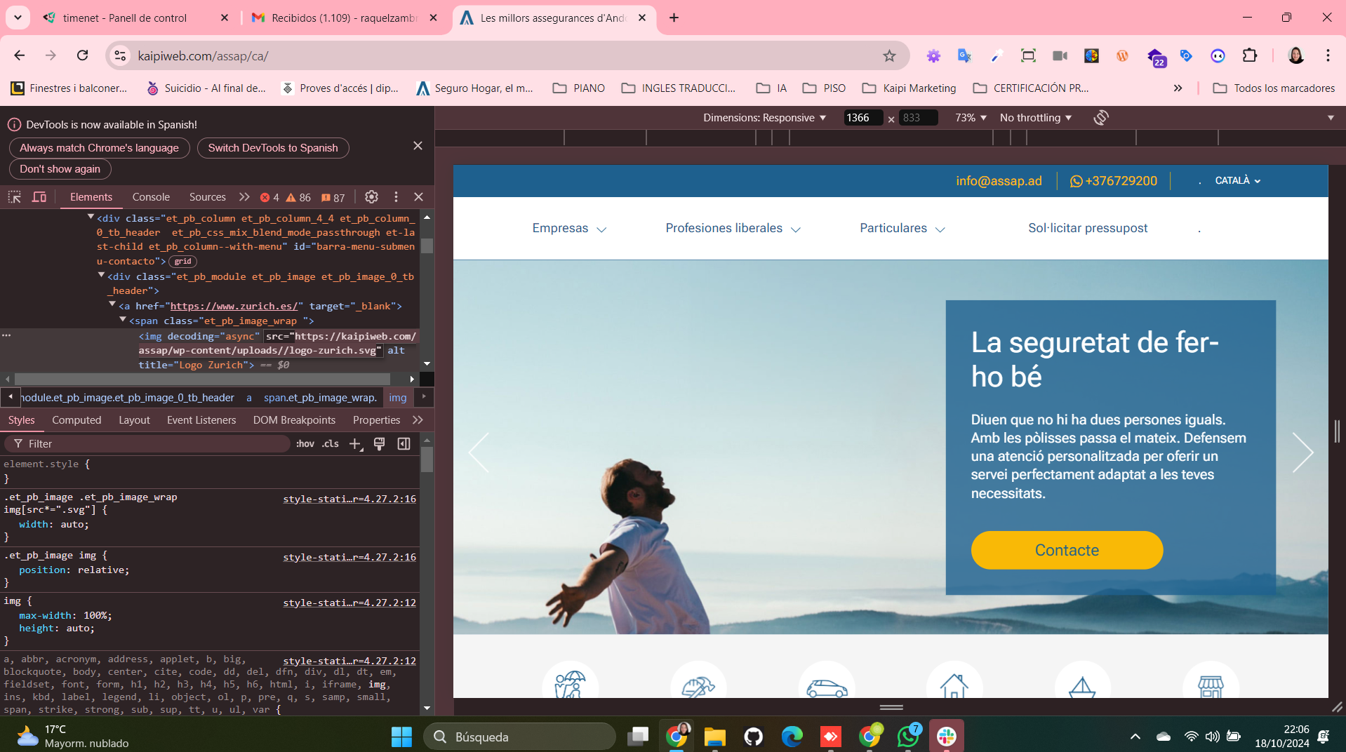

Estoy intentando traducir todo el sitio a catalán usando WPML. Algunas imágenes en las páginas traducidas no se logran ver. Al inspeccionar la página, me doy cuenta que la ruta para buscar el archivo está incompleta, es decir, no es la ruta correcta, les falta el año después de la carpeta uploads y el día. Sólo en la página principal hay 10 errores similares al siguiente: Failed to load resource: enlace oculto the server responded with a status of 404 ().
Síntomas:
Algunas rutas/URL de las imágenes en las páginas y entradas traducidas son incorrectas, lo que impide que esas imágenes se vean. Error 404 en las imágenes de las páginas traducidas.

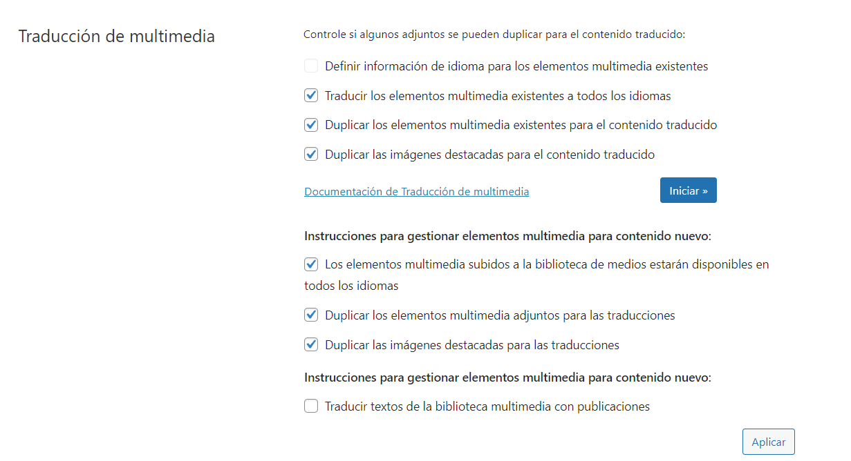

- Vaya a WPML -> Configuración -> Sección 'Traducción multimedia':
-- En la segunda subsección seleccione todas las opciones y haga click en Guardar
-- En la primera subsección seleccione todas las opciones (es posible que la primera esté desactivada y es correcto) y haga click en Iniciar -> Espere a que termine el proceso (puede durar varios minutos)

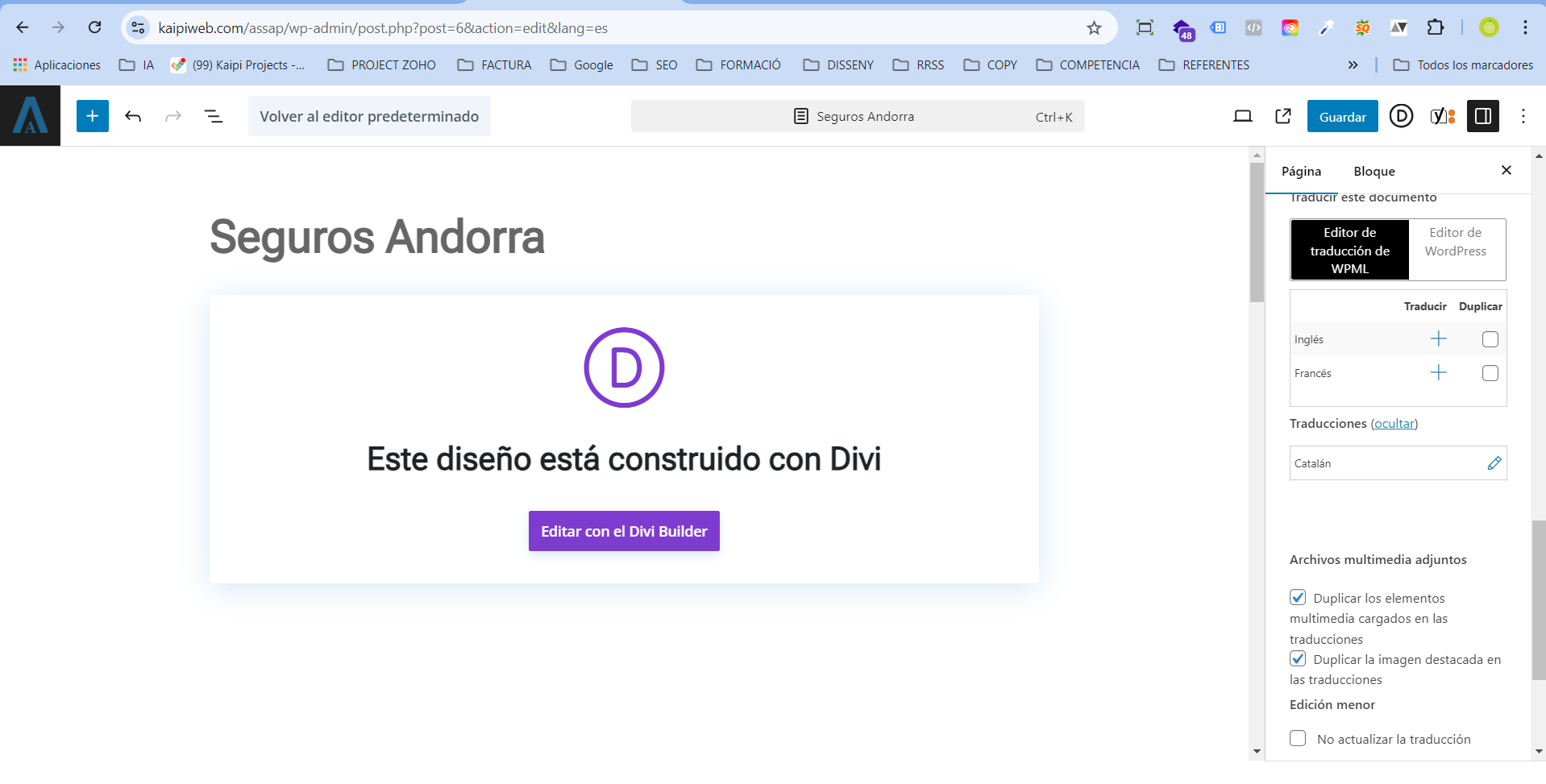

Lo que hicimos a continuación, probando cosas, fue activar en las preferencias del editor de traducción la opción: Utilizar la versión anterior del Editor avanzado de traducciones.
Al hacer esto, se mostraron campos que no se habían traducido, se tradujeron y al finalizar y ver las páginas, el problema se resolvió.
Hicimos esto con cada una de las páginas donde no se mostraban correctamente las imágenes.
