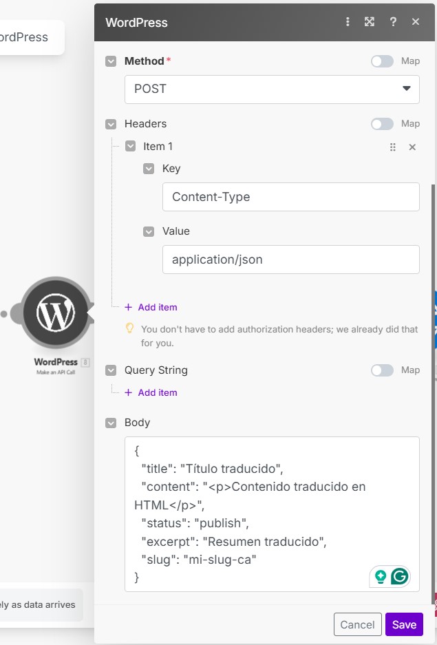

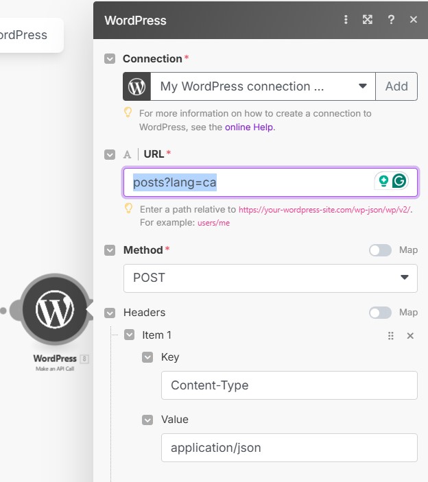

Al final lo que hice para resolverlo fue esto.
Creo los contenidos en diferentes idiomas con el módulo de WordPress MAKE AN API CALL a la url: posts?lang=XX, donde XX es el idioma (ca, en, es, etc.)
En body le inserto lo siguiente:
"title": "Título traducido",
"content": "<p>Contenido traducido en HTML</p>",
"status": "publish",
"excerpt": "Resumen traducido",
"slug": "mi-slug"
********************Screenshots 167 y 168.********************

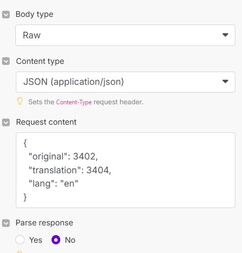

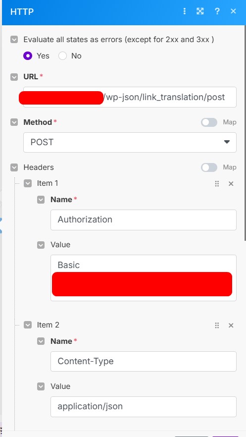

Lanzo una solicitud POST a /wp-json/link_translation/post
Y lanzo el json:
"original": id_post_es_sin_comillas,
"translation": id_post_en_sin_comillas,
"lang": "idioma_acortado_de_la_variable_translation_tipo_en_ca_es_o_el_que_sea"
********************Screenshots 165 y 166.********************
Adjunto capturas de la configuración de Http request en make.com
