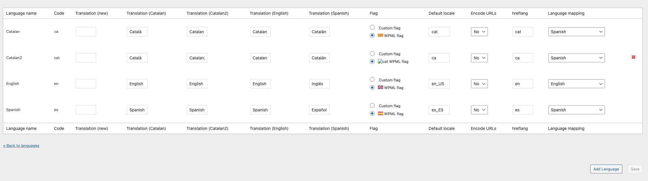

noviembre 29, 2024 a las 12:19 am #16457214
Mihai Apetrei
Partidario de WPML desde 03/2018
Idiomas: Inglés (English )
Zona horaria: Europe/Bucharest (GMT+02:00)
Hola, y gracias por la actualización.
Pude realizar una prueba en este entorno de prueba (inicio de sesión con un clic):
enlace oculto
Después de iniciar sesión, puedes ir aquí:
enlace oculto
Esto funcionó bien para mí.
Entonces, podemos crear un idioma personalizado y luego duplicar todo el contenido existente en el nuevo idioma.
Puedes ir a WPML > Gestión de traducciones > seleccionar en bloque páginas/publicaciones > y duplicarlas en el idioma recién creado.
Por favor, avísame cómo te va.
