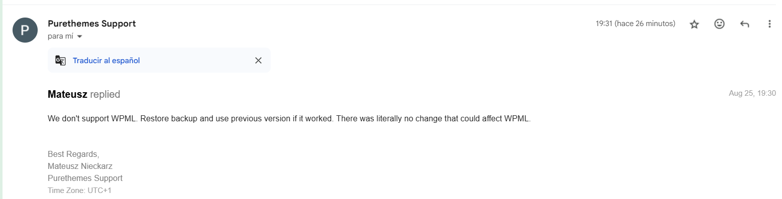

alfonsoS-11
Desde el soporte de la plantilla no me dan respuesta y me comunican que no puede ser debido a su actualización.
Les ruego que me ayuden aunque tenga que pagar un extra.
