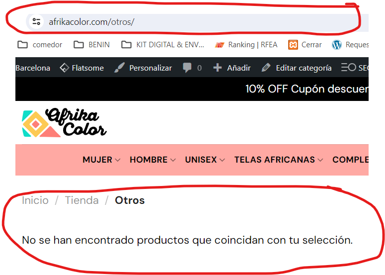

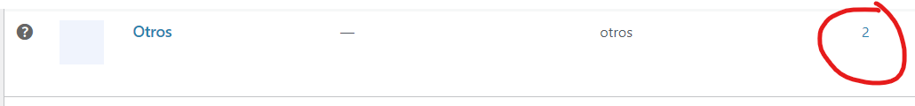

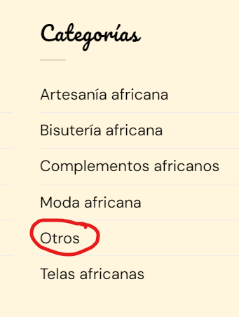

Tengo un problema y sigo sin encontrar la solución. No se si se debe a una mala traducción o a que se debe. La categoría sin categoría (actual Otros) muestran productos. En realidad, no tiene productos dicha categoría pero muestra 2 productos que no se visualizan.
Me gustaría recibir vuestra ayuda para diagnosticar el problema. Solo sale visible esta categoría en el idioma principal (español). En francés como inglés, no sale productos asociados. He mirado todos los productos y no hay ninguna disponible en esta categoría.
Por favor necesito vuestra ayuda.
Muchas gracias.
El enlace de mi sitio es: afrikacolor.com

En este enlace encontrará un listado y los dos primeros productos son los asociados a la categoría Otros: enlace oculto
Por favor elimine estos producto y compruebe si el problema desapareció
