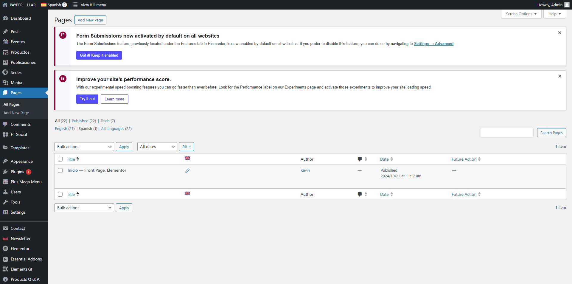

En la captura de pantalla puede observar que la página se muestra correctamente -ver imagen adjunta-

A mí me sigue sin funcionar. Estoy intentando cambiarlo desde el selector de idioma en la barra de herramientas superior y parece que no funciona.
De hecho cuando vuelvo al inglés no me muestra las páginas que tengo.
