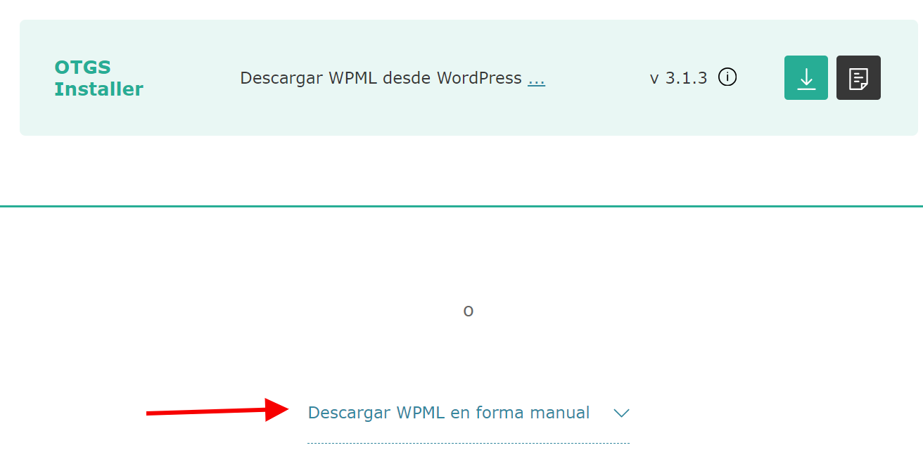

3. Respecto al plugin, parece que hubo una confusión. Veo que instalaste OTGS Installer, que es solo una herramienta para instalar WPML por primera vez (por eso no puedes activarlo, ya que WPML ya está instalado).
- Por favor, vuelve a tu cuenta de WPML.
- Te adjunto una captura de pantalla que muestra dónde hacer clic en "Descargar WPML en forma manual".
- Desde ahí, descarga el plugin WPML SEO.
Este plugin garantiza la compatibilidad total entre RankMath y WPML.
