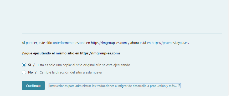

He copiado la web de enlace oculto en pruebaskayala.es, porque los de traduccion me han les pase la exportacion en archivos .xliff y me los han devuelto para subirlos como prueba en una copia de la web en entorno de prueba, al entrar en la copia de la web lo que me salta es la captura que os paso, pero no me ha pedido ninguna configuración para crear otra ky en entorno de prueba y es la segunda que hago y no le doy a ninguna opción antes de preguntaros porque no recuerdo a cual le di la otra vez, pero las traducciones no aparecian y tuve que seleecionar otra vez los apartados a traducir pero claro me daba error al importar la traduccion aunque seleccionaba los mismos apartados, creo que porque en lugar de empezar en 1 empezaba en 60 y pico que fueron las enteriores pero esas no salían. Entonces como lo tenemos que hacer para que podamos imporatar la traduccion en la web de prueba. Muchas gracias. Un saludo

Hola,
En este caso debe seleccionar la primera opción, pues se trata de una copia del sitio y no de una migración o cambio de dominio.
Saludos,

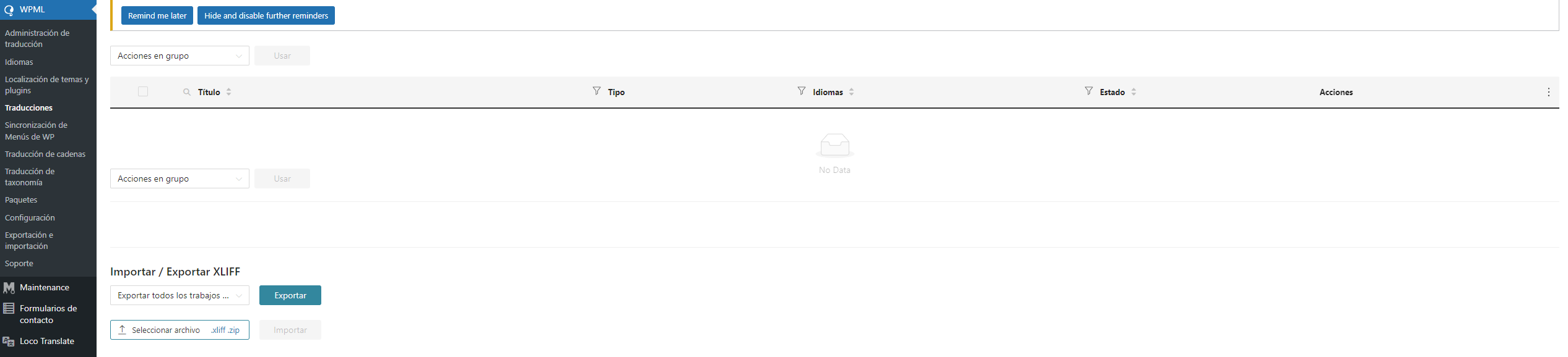

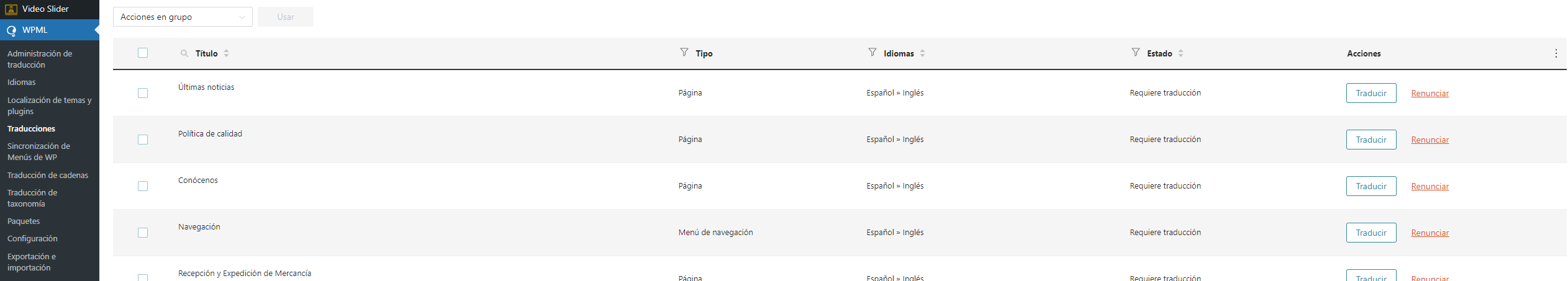

patriciaD-18
Pero mira en las capturas en traducciones no me aparecen en pruebaskayala las mismas que en la web real de lm-group, y esas traducciones son las que exporté y me pasaron una de pruebas los traductores cambiadas las palabras por un símbolo para exportarlas en este entorno de pruebas pero no me aparecen las traducciones, así que como lo puedo hacer??

Hola,
Al copiar la web los trabajos de traducción van a tener IDs distintos, solo debe contactar al servicio de traducción y decirles que va a enviar el mismo contenido a traducir, por lo tanto que solo deben copiar/pegar las traducciones en el nuevo trabajo de traducción 🙂
