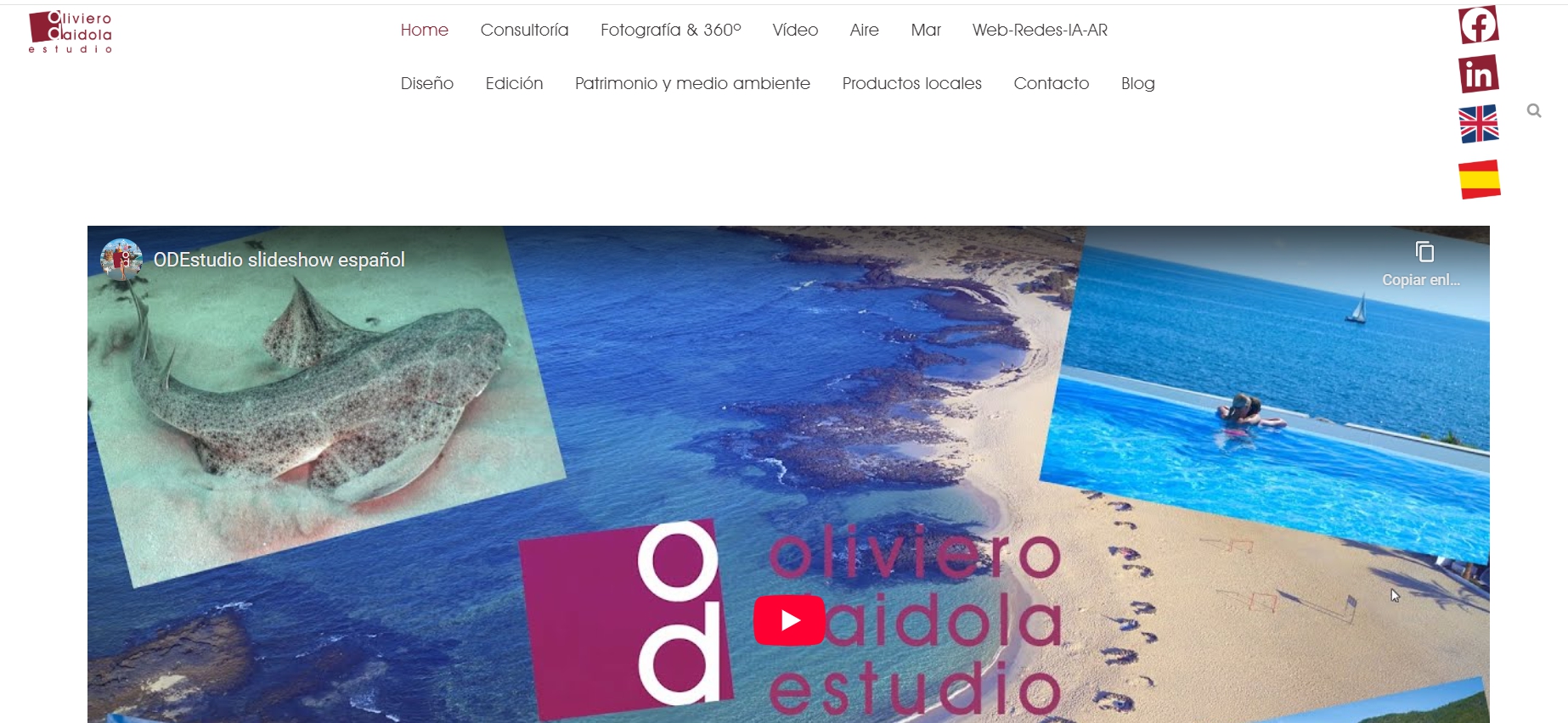

julio 27, 2025 a las 22:37 #17273446
olivierod-3
Antecedentes del problema:
Estoy intentando cambiar los enlaces en mi sitio web enlace oculto. He logrado cambiar los enlaces, pero tengo problemas con el widget de la banderita personalizada en WPBakery.Qode.Bridge.
Síntomas:
El widget de la banderita personalizada no me da la opción de cambiarla. Invariablemente, si cambio la bandera, el enlace cambia en ambos idiomas.
Preguntas:
¿Cómo puedo cambiar la banderita personalizada en el widget de WPBakery-Qode-Bridge sin que afecte ambos idiomas?

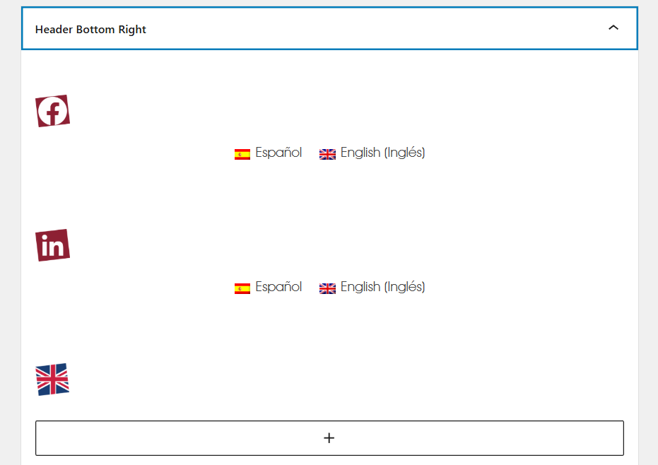

julio 28, 2025 a las 10:57 #17274571
olivierod-3
Hola
He intentado añdir una segunda banderita española, fija, pero desde el inglés su enlace no funciona.
También he intentado crear otro menu idiomas en el header, en varias posiciones, para después cargarme mis banderita personalizadas, como medida desesperada.
Pero ninguno de ello aparece, aunque los veo en el panel widget. Parece que dicho panel ya no funciona.
Estoy totalmente en vuestra manos.
Necesito pasar ya esa web a wpml para liberar espacio de la versión inglesa, y empezar con otra página nueva y su wpml.
gracias y saludos

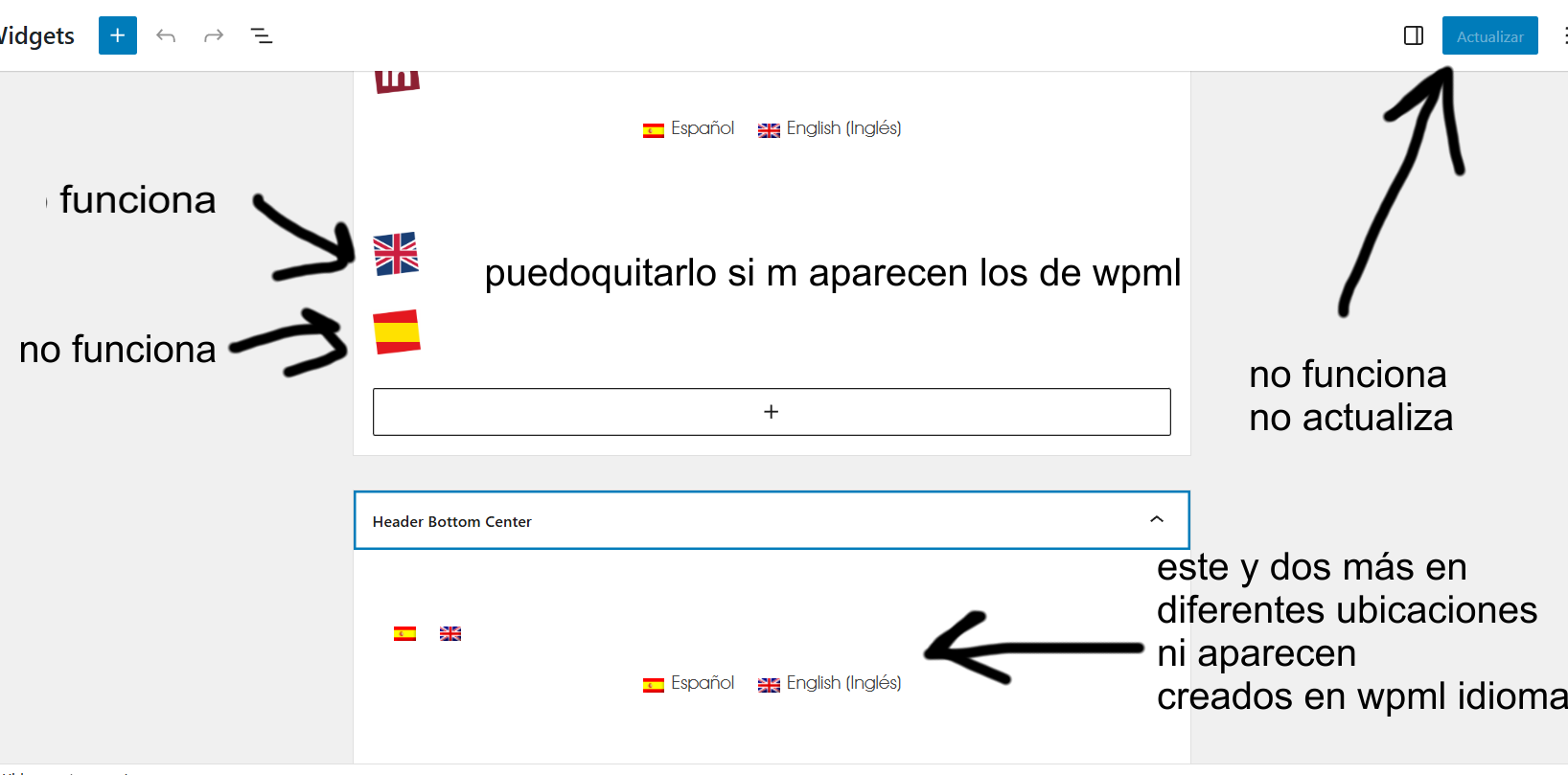

julio 28, 2025 a las 14:14 #17275708
olivierod-3
si borro algo puedo actualizar, borré la bandera española "custom" tras intentar inutilmente que fuera diferente seleccionando inglés.
también borré uno de los 3 menus de idiomas colocados con wpml, como prueba, y se puede actualizar.
Pero quedan dos, en header right bottom y header center bottom, y no aparecen.

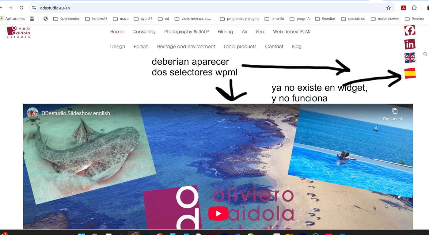

julio 28, 2025 a las 14:55 #17275872
olivierod-3
es una pesadilla, si miras la página las dos banderas "custom" están allí, también la española inútil, que he BORRADO en widget, y nada de las banderitas wpml (limpiada caché de siete días).
Acorde a lo que veo en widget, la bandera española custom no existe, y hay dos selectores de wpml. Pero la realidad en la página visible al usuario, en ambos idiomas, es diferente, como verás.

julio 29, 2025 a las 12:05 #17278664
olivierod-3
hola
a ver estoy perplejo.
Los dos selectores seguian estando en wpml-idiomas
Los borré, cree uno nuevo en bottom header right
NO APARECE, ni se me ocurre quitar la banderita uk mia, si no se ve el selector.
además, si salgo del editor, tambén sigue allí la banderita española.
captura adjunta
Ya borré la cache y no vuelvo a hacerlo, que después todo me pide contraseñas.
es decir, está igual que antes de darte acceso, si lo ves diferente, mandame captura porfa
