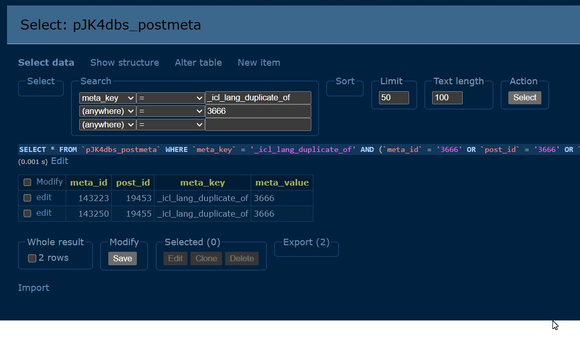

febrero 24, 2026 a las 12:55 #17846724
Paola Mendiburu
Ya he obtenido respuesta del segundo nivel.
En la base de datos, concretamente en la tabla postmeta, existen dos valores adicionales para la clave:
_icl_lang_duplicate_of
Ambos registros están apuntando al mismo ID de entrada (3666), lo que está generando un bucle (loop interno) en la relación de duplicados. Esto es lo que provoca el comportamiento incorrecto que estás viendo.
Solución:
La solución consiste en eliminar esos registros duplicados de la base de datos para romper el bucle. Te paso captura de pantalla.
He eliminado esas entradas en enlace oculto y funciona.
Aplica la solución en producción y dime si hay cualquier problema.
