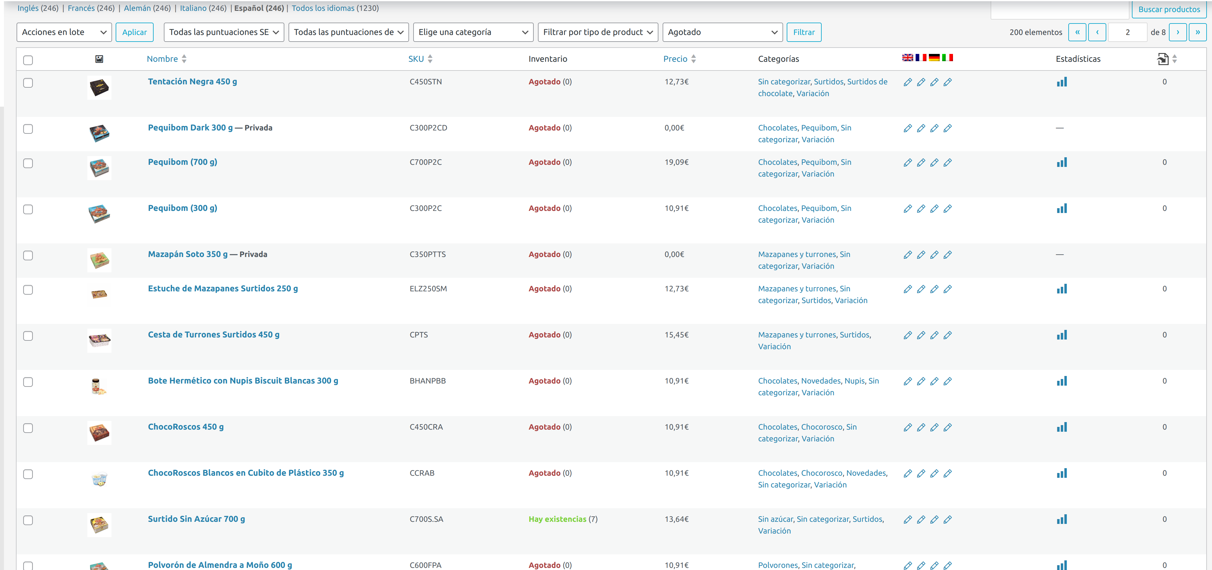

Estoy tratando de: Filtrar productos dentro del panel de woocommerce y no filtra correctamente.
URL de (mi) sitio web donde aparece el problema: enlace oculto
Yo esperaba ver: Filtrar por tipo de existencias como ahi existencias o agotado correctamente.
En vez de eso, obtuve: Filtrar por ahi existencia y no muestra todos esos productos. Filtrar por agotados y me salen productos con existencia.

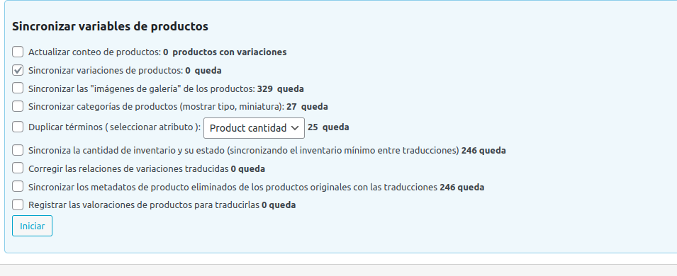

He probado los siguientes pasos y sigue apareciendo el problema. Aunque he probado otra cosa.
He mantenido Woocoomerce y el resto de plugins los he desactivado (incluido WPML). Una vez hecho esto, he filtrado por productos agotados y aparecían en la búsqueda tanto productos agotados que mostraban un error de agotado y entre paréntesis una cantidad (Ej: Agotado(77)), como los productos con existencias. Sigue fallando el filtrado.
He editado todos los productos agotados, marcando que se gestionan el inventario y con cantidad 0. Y ya el problema se soluciona. Apareciendo los agotados por una parte y los que tienen existencias por otra. Y si les cambios el stock salen también bien.
Una vez solucionado, instalo WPML y vuelve a ocurrir dicho problema de filtrado. He probado en Woocommerce - Woocommerce Multilingual - Estado - Solución de problemas y una vez dentro darle a la opción " Sincroniza la cantidad de inventario y su estado (sincronizando el inventario mínimo entre traducciones) 246 queda".
El problema de filtrado sigue existiendo y dentro de la sincronización aunque lo vaya sincronizado siempre aparece que quedan la misma cantidad de productos por sincronizar.

Esta cantidad de productos que aparece (246) no es la cantidad de productos que faltan por sincronizar, sino la cantidad de productos que se pueden sincronizar y es correcto que le aparezca este número luego de refrescar la página una vez terminada la sincronización.
Voy a revisar nuevamente la configuración del sitio y le haré saber los resultados.
