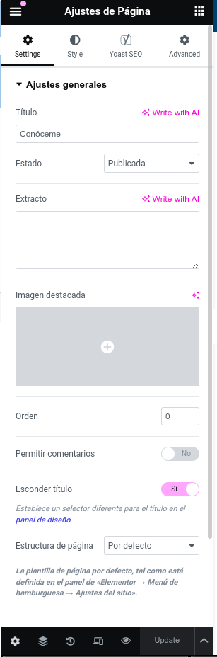

heikkiK-3
Escondí el titulo de una pagina en español (idioma original), y quiero que sea escondido en inglés también..
No estoy siguiendo ningun documento, no lo encontré.
enlace oculto
En el soporte de elementor me dijeron que contacte el soporte de WPML

He creado una página de prueba y funciona correctamente, se llama a test titulo, si vas a la traducción verás que la opción de Hide Title está activado dentro de Page settings.
Si el problema persiste, ¿me podrías indicar en qué página sucede?
