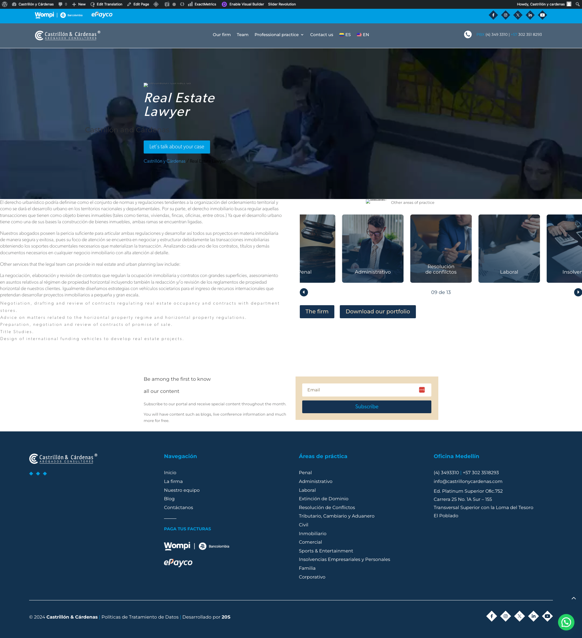

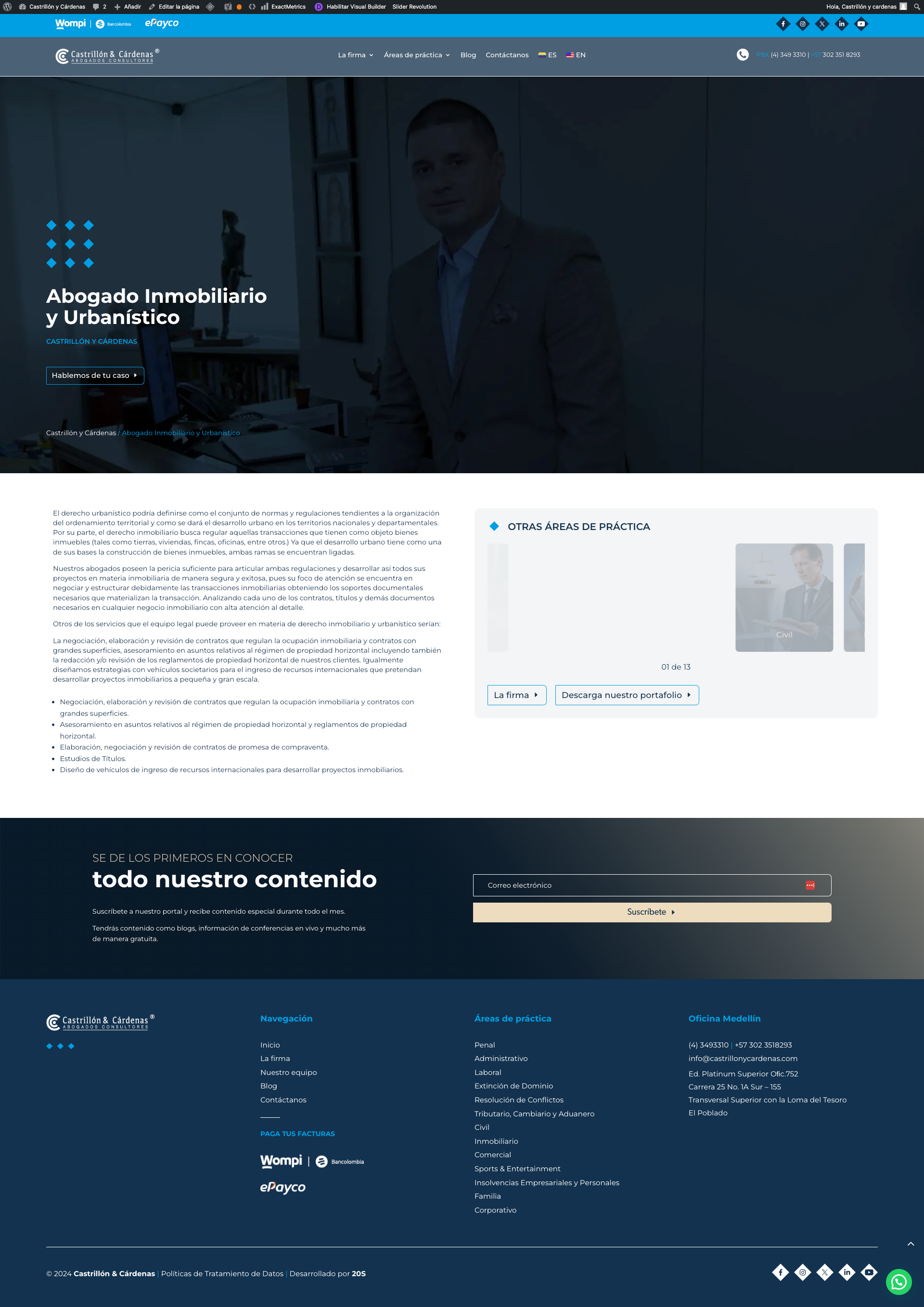

Señora, se demoran 2-4 días en responderme para preguntarme eso? Hasta cuando se va a solucionar mi inconveniente? Esto es un poco molesto la verdad. Le dije que todos los banners en general, si navega la web en español que es el idioma original y luego pasa a inglés, se va a dar cuenta de inmediato, es demasiado negligente de su parte, no le tomaba 2 minutos identificar el punto.
Sin embargo, para su facilidad y no la mía como cliente, mire los links en la versión en inglés que es donde no están bien, deben verse como en la página en español, puede cambiar el idioma a través de la bandera que está en el header, hay una bandera de estados unidos y otra de Colombia, que es de color, amarillo, azul y rojo:

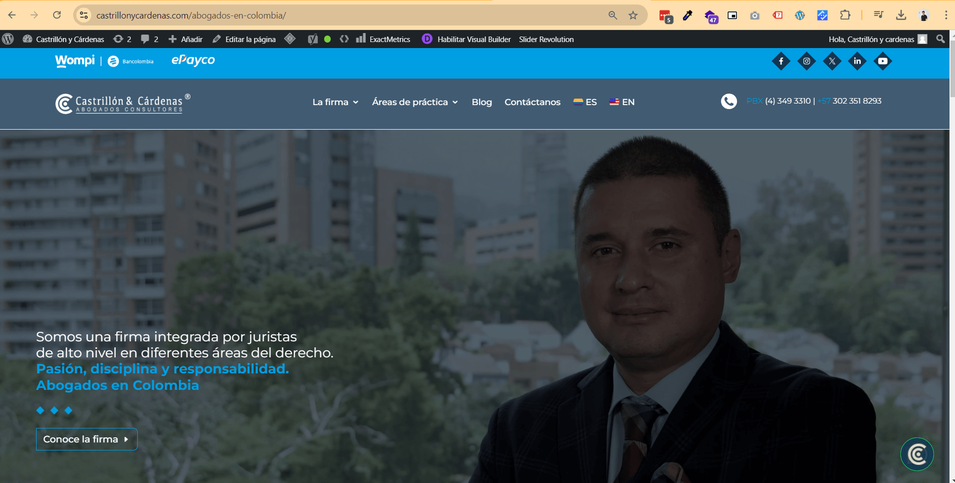

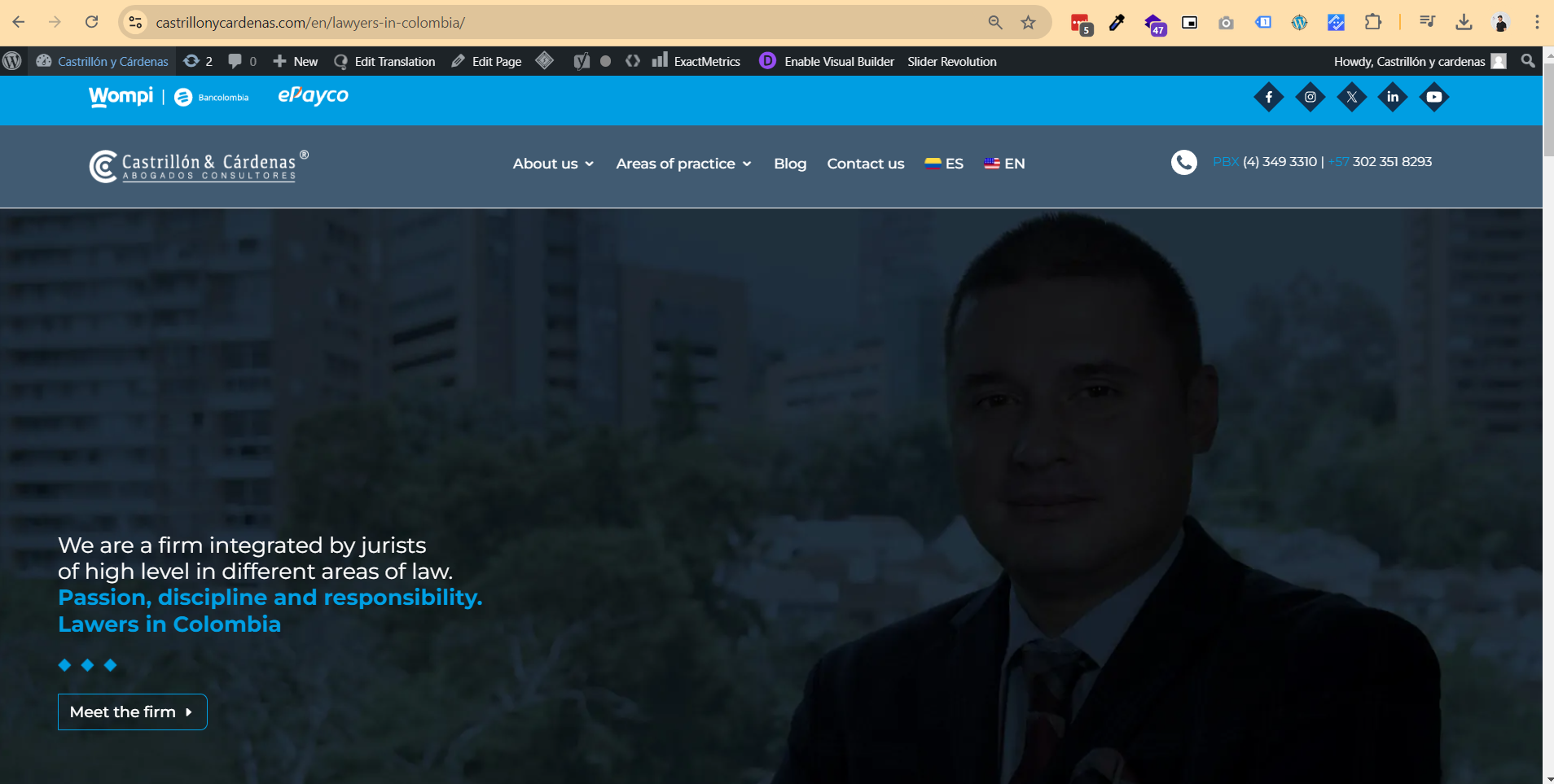

No no no, de verdad, mire los pantallazos que le envíe anteriormente, mire en español la imagen y mire en inglés la imagen, no es en palabras, es la imagen la que no es la misma, se ve azul más oscura en inglés en la mayoría de las páginas o en todas las url que le envié anteriormente.
octubre 22, 2024 a las 12:24 pm #16317281
20s-agenciaS
Si ve una de las imágenes es en Español, idioma original del sitio, y la otra imagen es en inglés, el idioma a traducir del sitio. No tienen la misma imagen, no están construidos de la misma manera dentro del Divi builder, no se ven iguales.
Esto pasa con todas las url que le mandé y necesito que se vea igual en español y en inglés, las imágenes más claras, con menos azul, que son las que ya puse en el idioma original, español.
