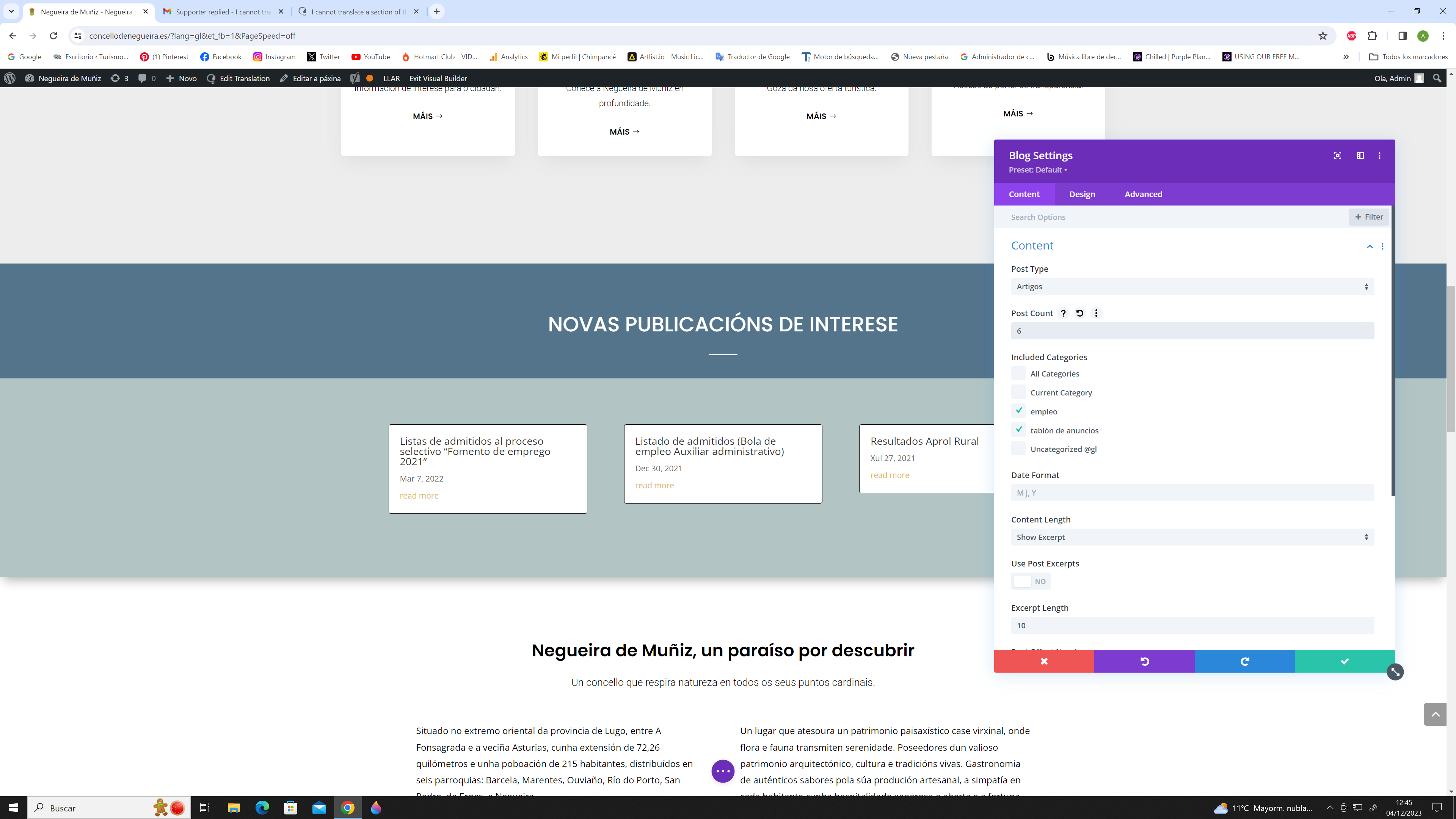

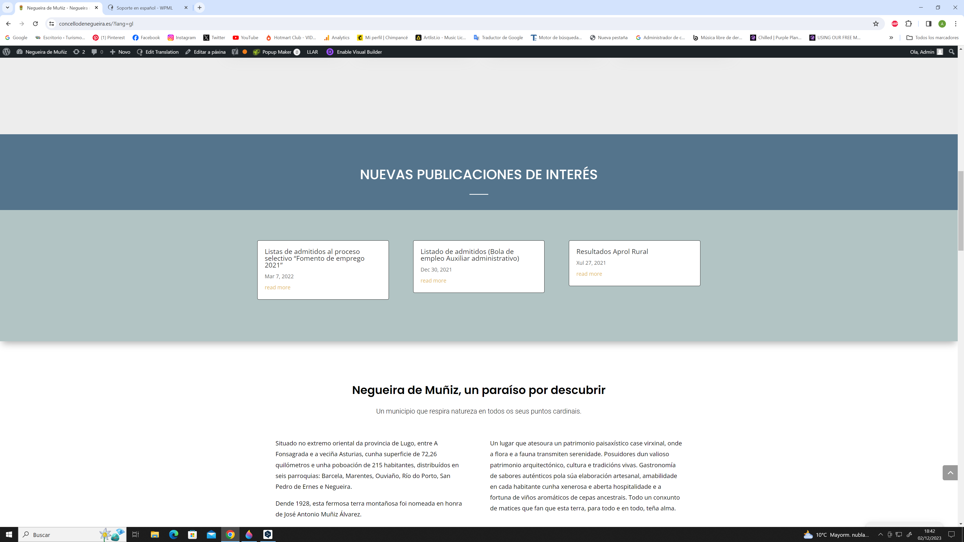

albertoT-18
Hola, he intentado hacer lo que me comentas pero no se resuelve el problema.
la página está hecha con DIVI y se tradujo hace unos meses sin ningún problema, ahora he añadido un nuevo módulo y este no es traducido.
El modulo es para que las publicaciones recientes en la web aparezcan en ese apartado.
Pero no inserta las publicaciones en la traducción al gallego, tampoco dentro del módulo, en la traducción al gallego, aparecen las etiquetas necesarias para poder insertar las publicaciones. Creo que el modulo tampoco lo traduce para que funcione bien... tampoco se yo como hacer que lo traduzca. Ha traducido algo pero con errores, el "leer más" aparece en inglés en la traducción al gallego. Puedes echarme una mano? Gracias.

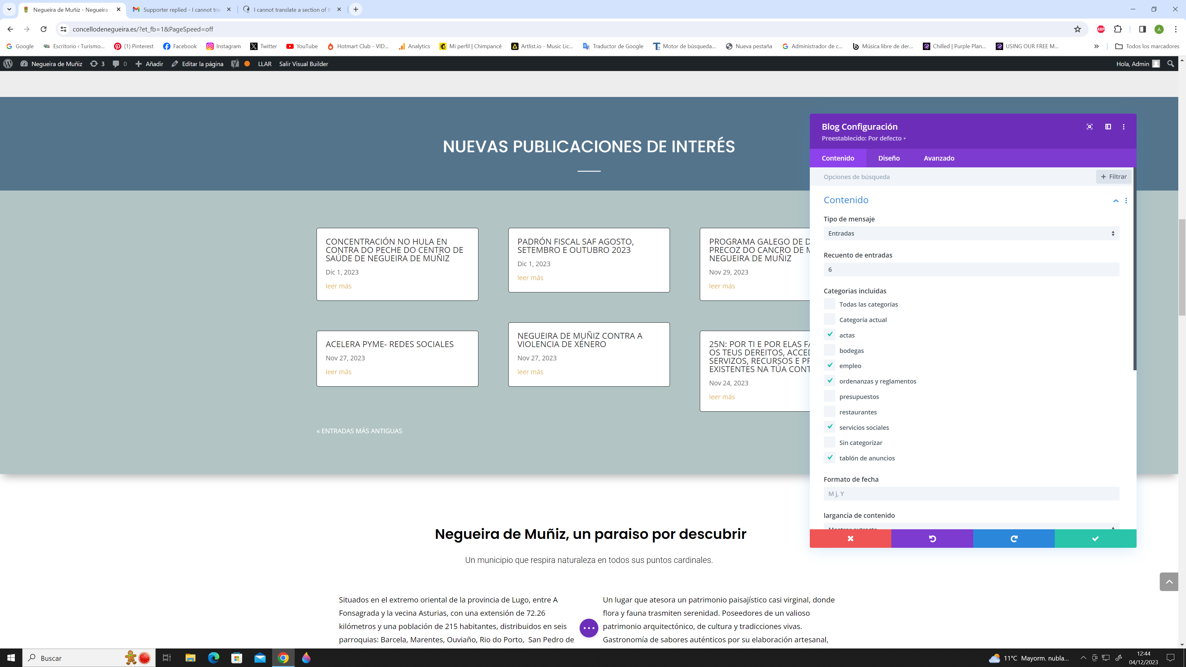

diciembre 4, 2023 a las 4:33 pm #14989639
albertoT-18
Hola Paola, gracias por tu esfuerzo, pero la página sigue igual.
las traducciones ya estaban hechas salvo el módulo nuevo que he añadido recientemente, de este modulo ya había yo traducido el titular; Nuevas noticias de Interés. El resto da igual, ya está traducido, hay cosas que se dicen igual en gallego y castellano.
Yo me refiero a que el módulo no funciona, el módulo que te he adjuntado en las capturas. El traductor no lo traduce y no puede funcionar en la traducción. Ese módulo anexa publicaciones nuevas que haya habido en la web. En castellano lo hace y en gallego no. Debía aparecer exactamente lo mismo en la página y en el funcionamiento interno del módulo nuevo, ya que en otros módulos iguales ya incluidos en la web hace tiempo funcionan perfectamente y están traducidos. Cuando empecé a utilizar vuestro traductor tuve un problema parecido y lo solucionasteis, el problema era que no se traducía el módulo internamente y no funcionaba en Gallego. Yo no puedo darte más explicaciones. Creo que el error es del traductor no del constructor, es lo mismo que pasó hace meses pero no puedo solucionarlo. Fíjate en los selectores que aparecen dentro del modulo, en las capturas, que no ofrecen las mismas opciones en Castellano y Gallego. Eso significa que el modulo en gallego no funciona a causa de la traducción. Fíjate en la pestaña Blog Configuratión que está en las capturas, son diferentes en un idioma u otro pero deberían ser iguales, para que funcione.

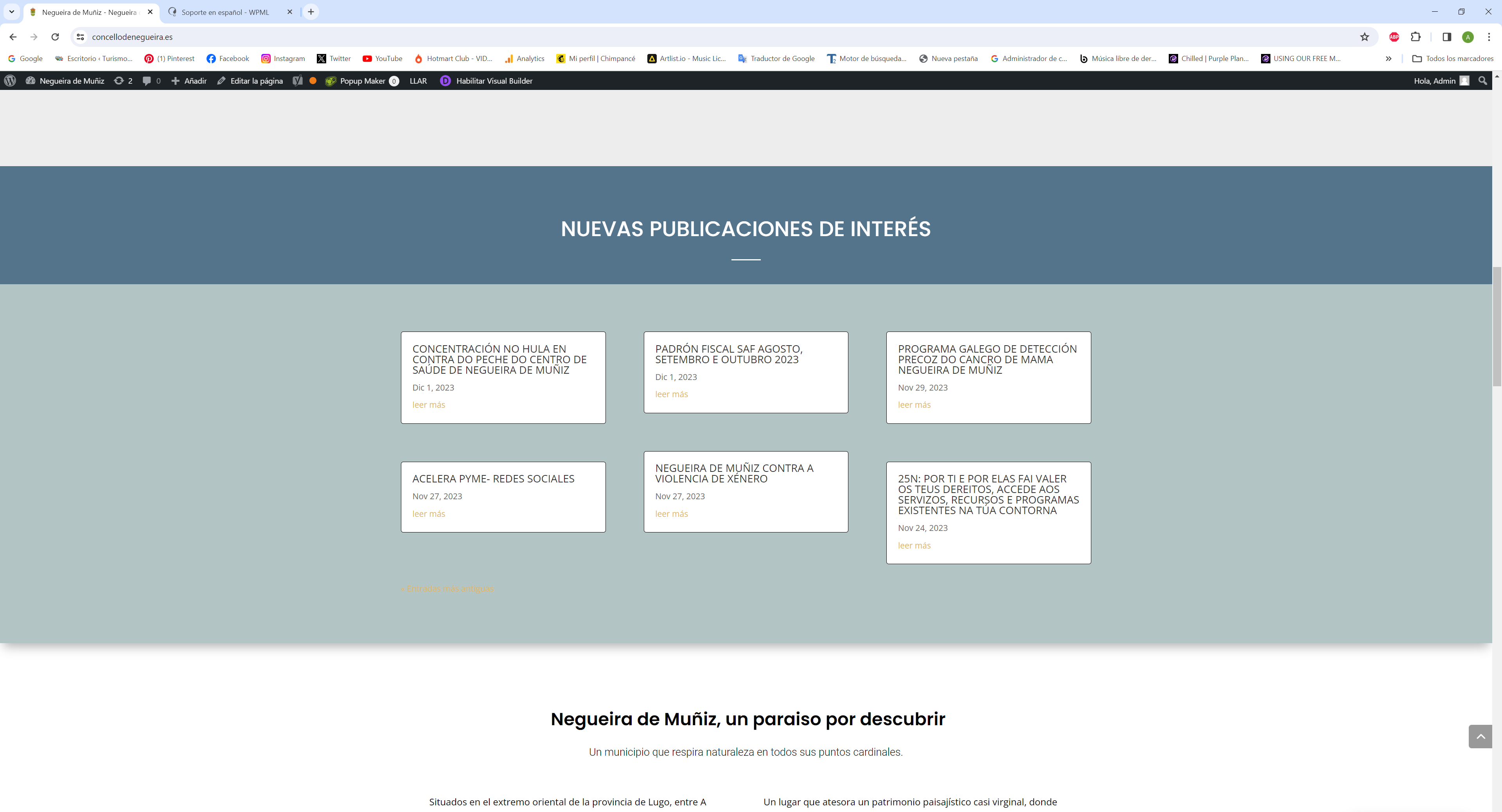

diciembre 5, 2023 a las 10:16 am #14995347
Paola Mendiburu
Entendido, he identificado el problema.
La dificultad radicaba en que ni las entradas ni las categorías estaban traducidas; solo se contaba con tres traducciones.
Si deseas mostrar entradas en gallego que estén en español sin traducir, puedes seguir estos pasos:
Dirígete a WPML --> Configuración --> Traducción de tipos de entrada y establece las entradas como "Traducible, usar la traducción si está disponible o recurrir al idioma predeterminado".
Dime si tienes cualquier problema.

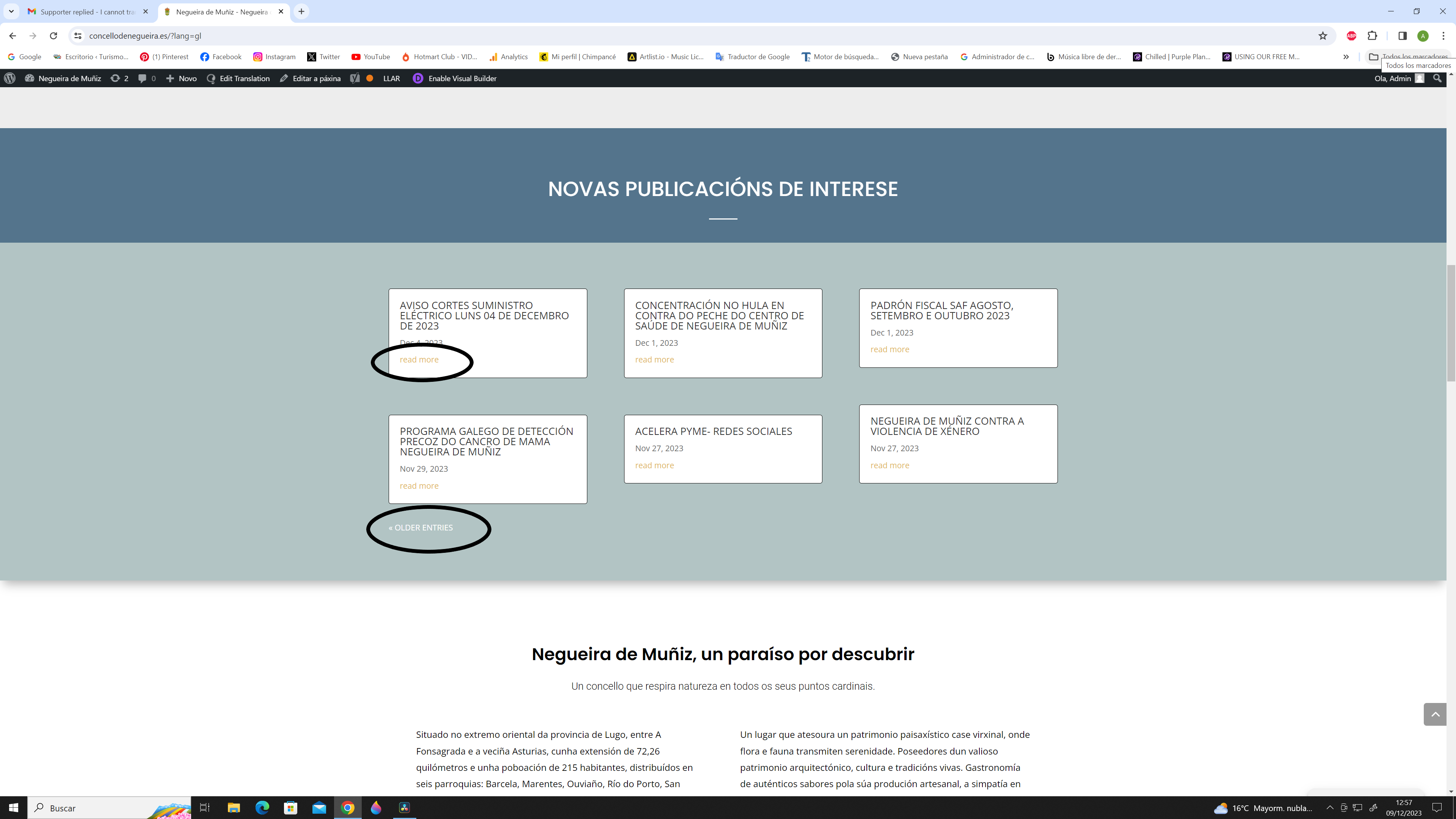

diciembre 9, 2023 a las 12:01 pm #15029091
albertoT-18
Hola, si, parece que se ha solucionado.
Pero hay un par de detalles, podría solucionarse traducirse también el botón leer más y entradas antiguas? está en inglés. Gracias por tu ayuda.

diciembre 11, 2023 a las 9:31 am #15034531
Paola Mendiburu
Buenos días!
Para traducir esos textos los tienes que hacer desde WPML --> Traducción de cadenas ya que vienen directamente desde el plugin.
Te he hecho un vídeo donde te muestro como lo he solucionado:
enlace oculto
