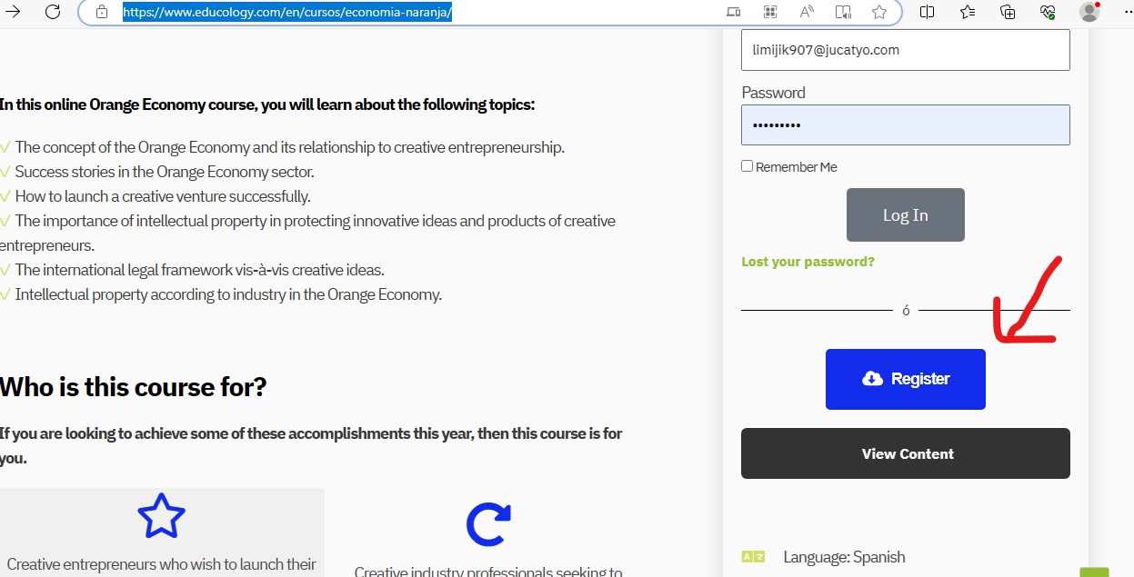

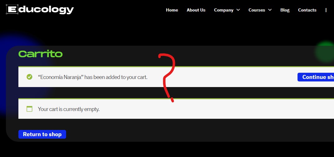

christianS-219
Cuando intento Registrar clic en el boton de Registro. (Que es una accion e Compra hacia el checkout). este no lo hace.
Intentanto por favor.,

Hola (ESTE ES EL MENSAJE QUE VA AQUI)
Ya!! me funciona... he configurado el WooCommerce Multiliingual & Multicurrency con su Setup.
y ya me funciona. Espero no encontrarme con otro "Maco", problema.
