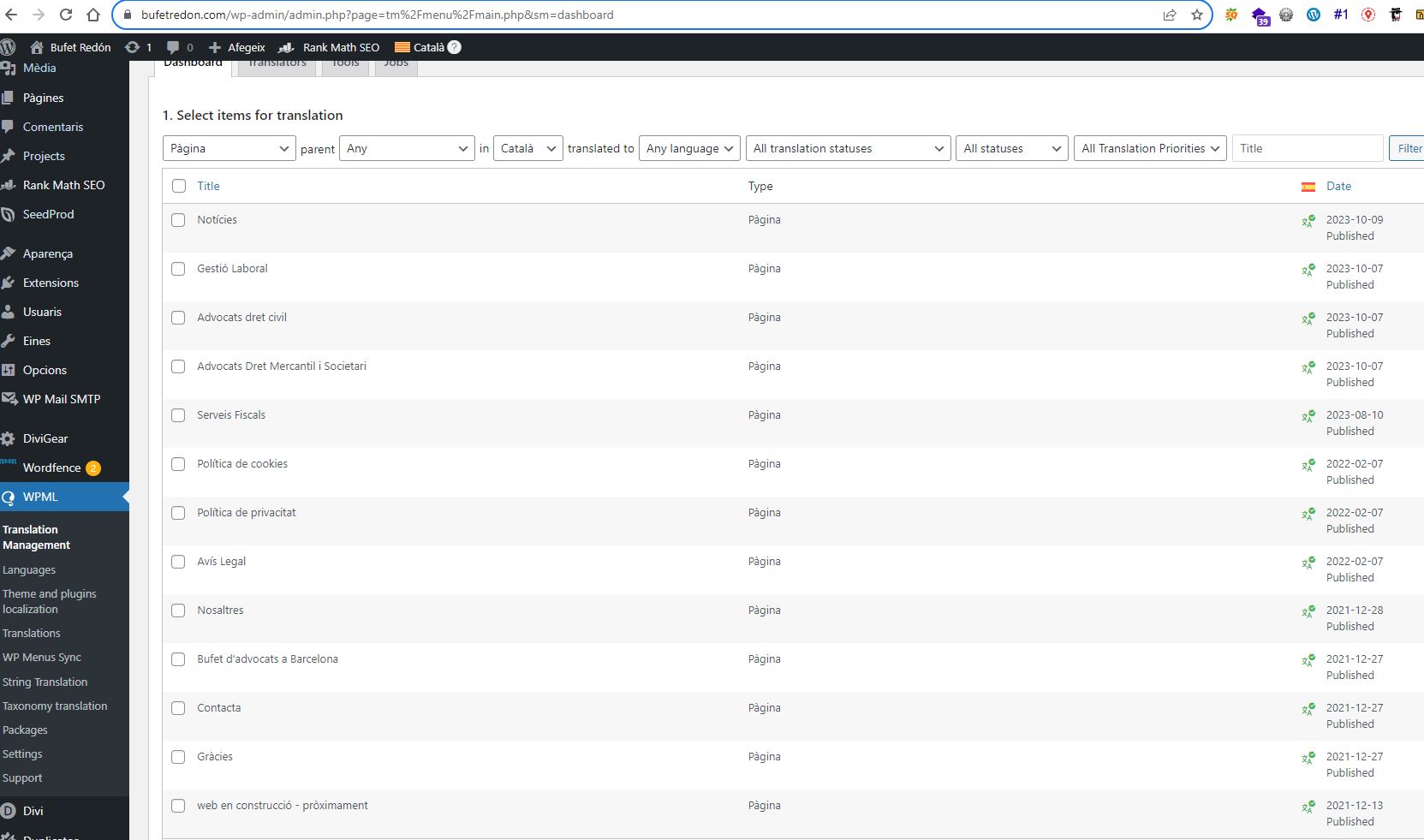

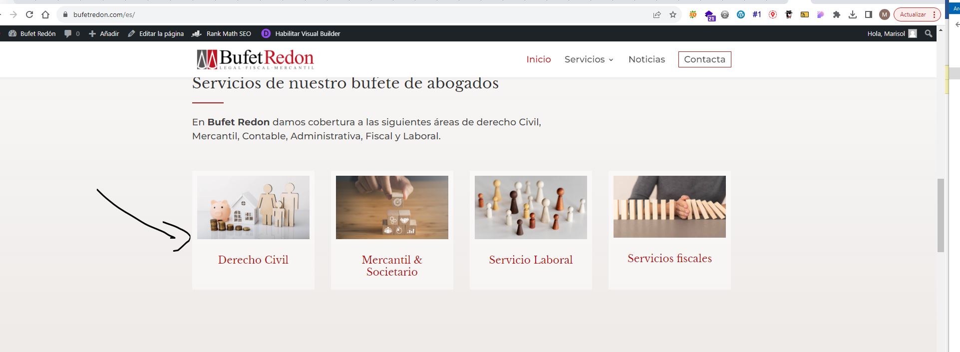

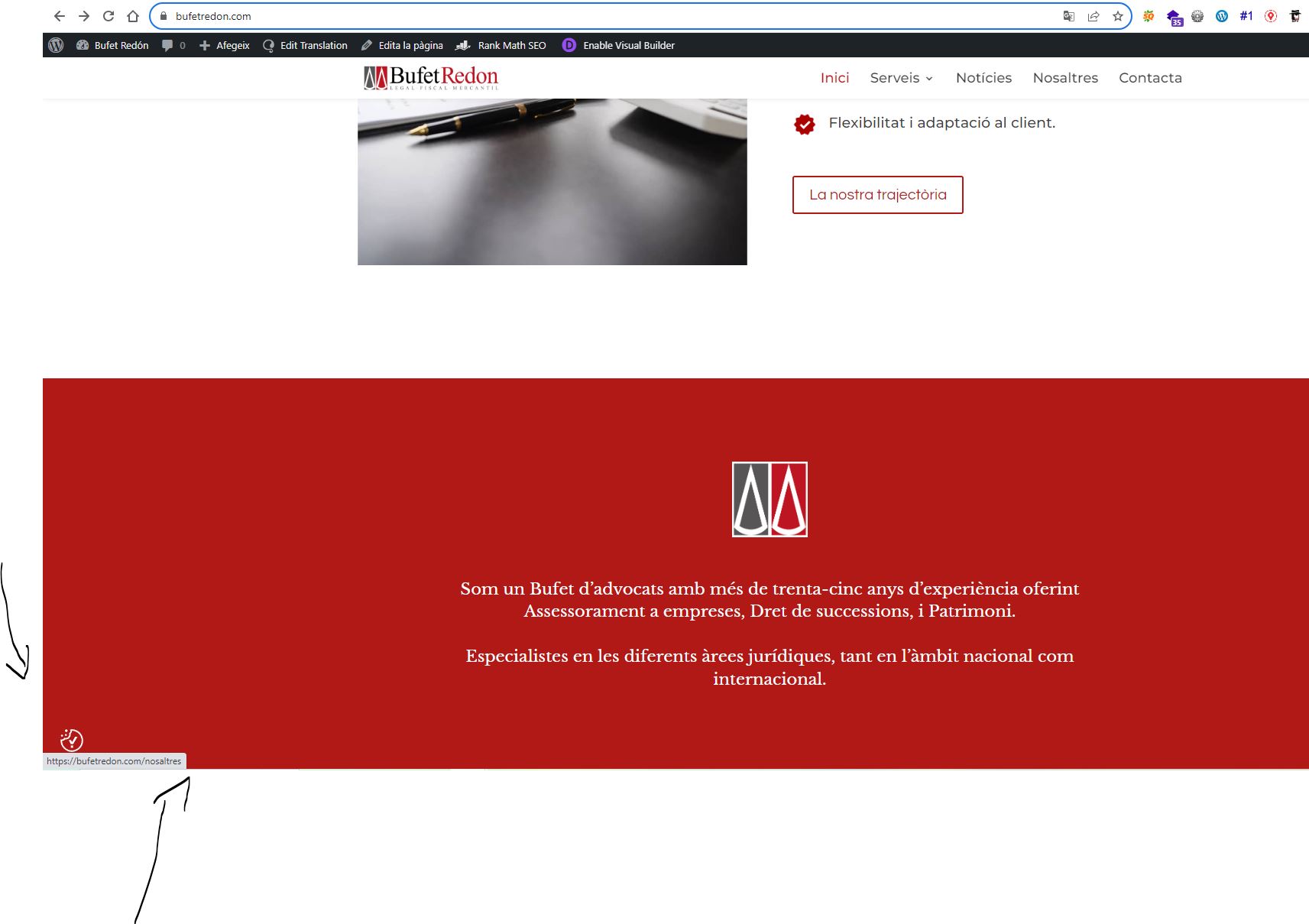

Los links no se traducen en ninguna página. En el "translation management" vemos que está todo traducido supuestamente. Me centro en una para poder explicar el problema. La página de inicio ya está traducida a español, pero los links no se han traducido. Ningún link funciona, si le damos al botón de TRAYECTORIA debería ir a nosotros. En catalán sí funciona, pero en español no.
Aquí si funcionan los links:
enlace oculto
Aquí los links no existen:
enlace oculto
Faltan los links de los servicios y del botón trayectoria.

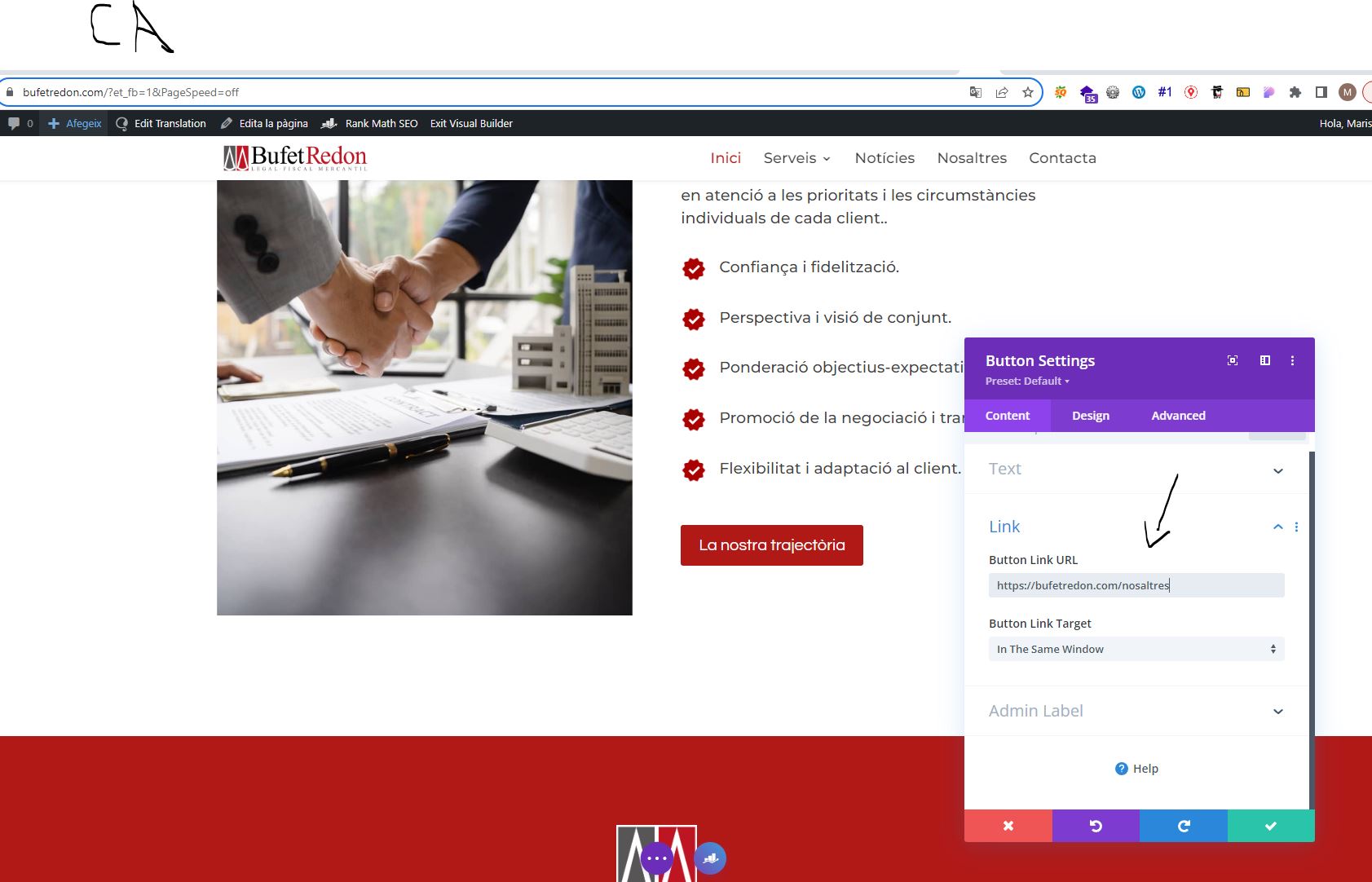

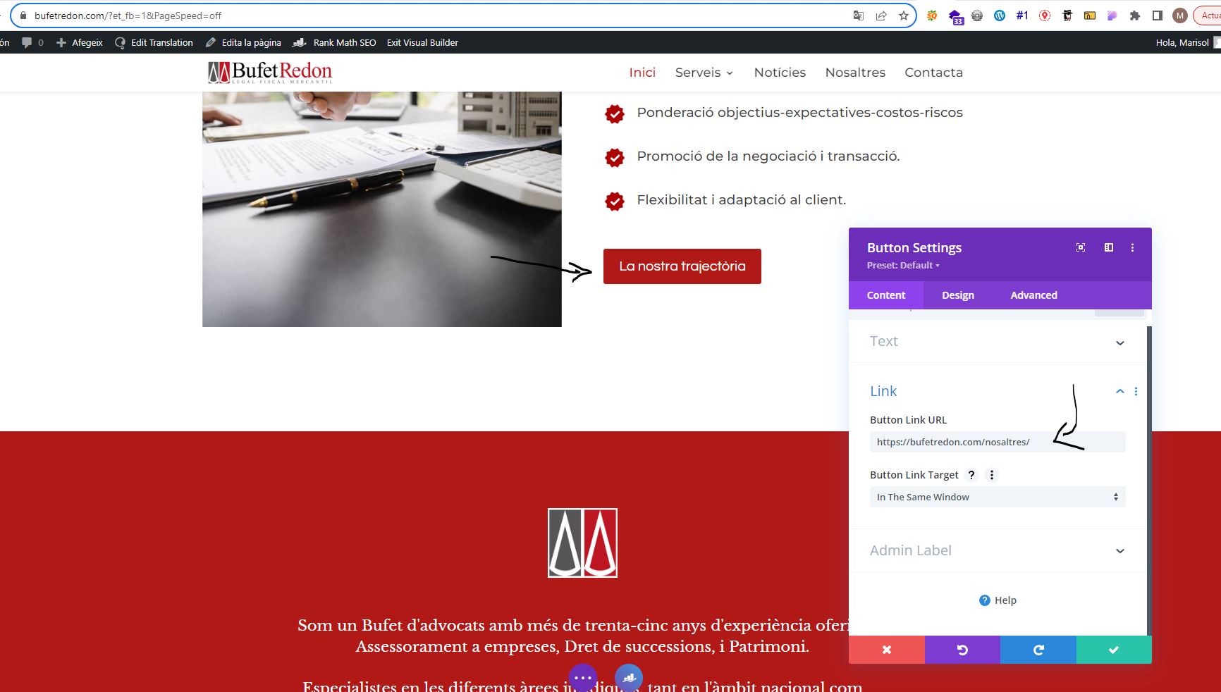

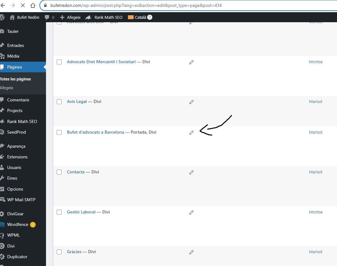

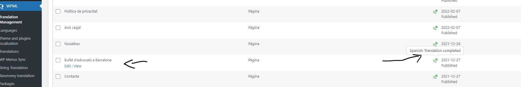

1)Como verás en las imágenes, hice lo que comentas en el idioma principal, el CATALAN, ¿es esto correcto?
quité el / a la url.

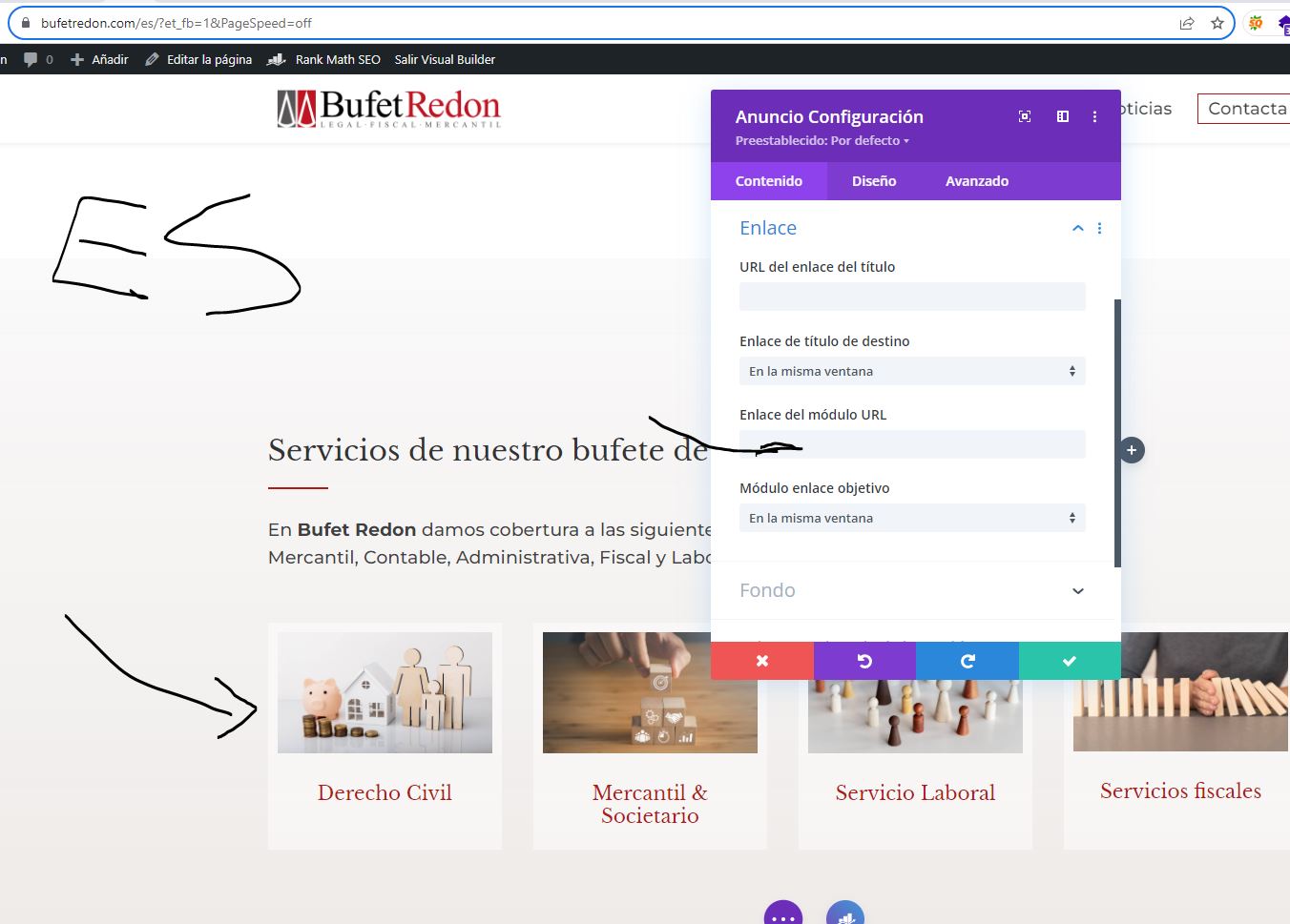

NO detecta el cambio y por lo tanto no puedo agregar los links en ESPAÑOL de la home ni de ninguna página. EN español no hay ningún link. La web en catalán está perfecta. La de español (idioma 2) no.

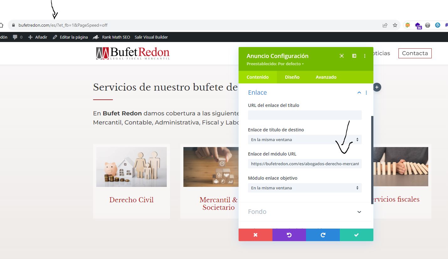

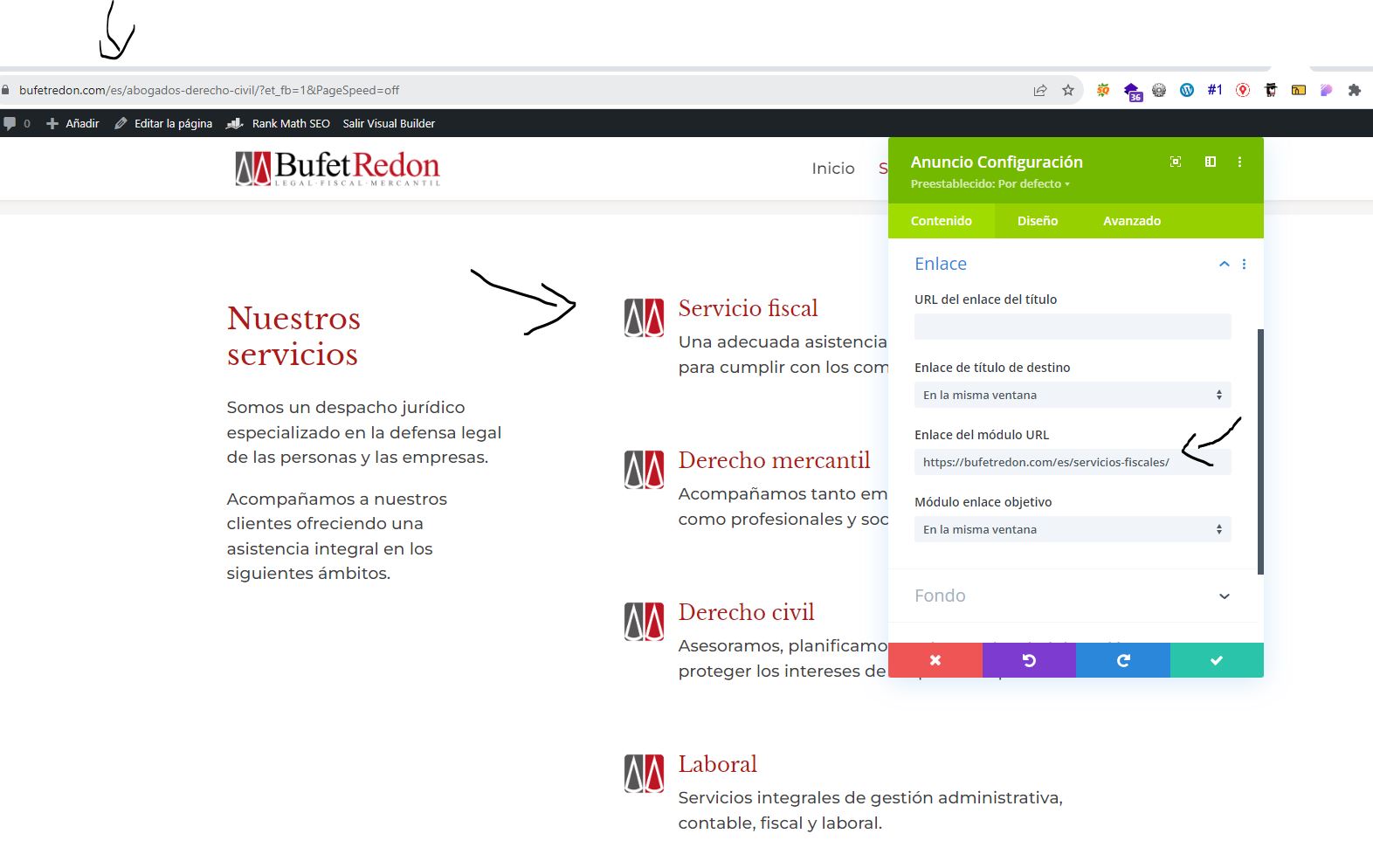

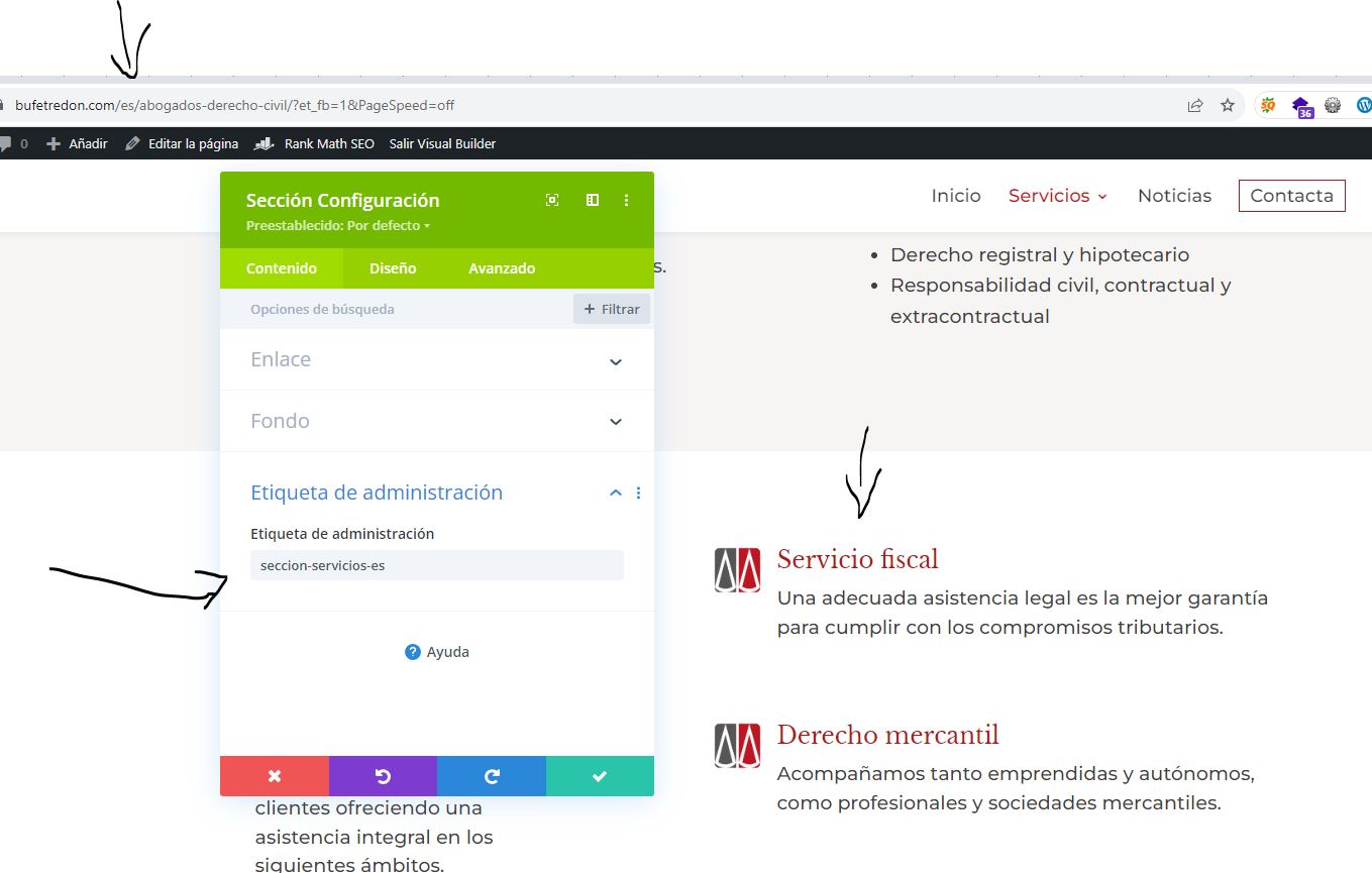

2) ¿Qué sucedería si hago el cambio MANUALMENTE desde el MAQUETADOR VISUAL de DIVI en la página en español directamente (adjunto imagen "redon-es-sin-link")?
Gracias.

Muchas gracias por su respuesta.
Puede hacer el cambio manualmente en el idioma secundario con el constructor de Divi y comprobar si el problema desapareció.
octubre 27, 2023 a las 9:33 am #14676825
marisolC
De acuerdo, estoy haciendo los cambios MANUALMENTE desde DIVI en la web de ESPAÑOL sin utilizar el traductor de WPML porque allí no salen los links.
¿Es correcto lo que estoy haciendo? Siempre me han comentado que no utilice el DIVI, ¿por qué?
octubre 27, 2023 a las 10:21 am #14677473
Carlos Rojas
Hola,
No se recomienda realizar los cambios manualmente si ha traducido el contenido via el Editor de Traducción porque si en el futuro realiza cambios en el idioma original, al actualizar la traducciómn con el Editor de Traducción los cambios realizados manualmente (con Divi) en el idioma secundario pueden ser sobreescritos. Pero si no piensa realizar cambios en el contenido entonces no debe tener ningún problema.
