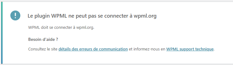

Antecedentes del problema:
Pude instalar y configurar la web en mult-idioma usando WPML. Después de varios días de uso, al entrar en el back, me sale un aviso de que hay un problema de comunicación entre el plugin y wpml.org.
Intento actualizar las versiones de los plugins WPML instalados, pero no me aparece la opción de actualizar, ni detecta ninguna nueva versión.

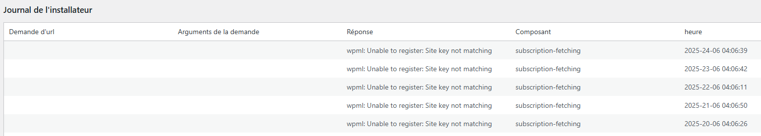

Síntomas:
wpml: Unable to register: Site key not matching

Hola,
En este caso, lo mejor es volver a registrar el sitio web. Por favor, sigue estos pasos:
1. Ve a wpml.org/account/sites y elimina el sitio web de la lista;
2. Agrégalo nuevamente y copia la nueva clave generada;
3. En el panel de administración de tu sitio web, ve a Plugins > Añadir nuevo > Pestaña Comercial y haz clic en "Cancelar el registro de WPML en este sitio";
4. Registra el sitio nuevamente con la clave que copiaste en el paso #2;
Eso debería solucionar el problema. Avísame cómo te va.

Muchas gracias, así funcionó perfectamente.
