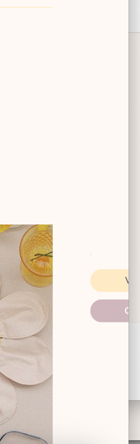

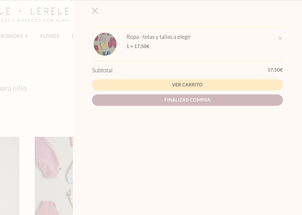

Estoy intentando tener mi sitio web con WooCommerce en español e inglés. En español, todo funciona bien, pero en Safari, en inglés, el mini-carrito del menú se abre hacia el lado derecho, quedando fuera de la vista de los usuarios. Para testearlo, es necesario añadir un producto a la cesta de la compra. Esto solo pasa en Safari, en el resto de navegadores se ve bien. Español: enlace oculto Inglés: enlace oculto
Síntomas:
En Safari, el mini-carrito del menú en inglés se abre hacia el lado derecho, quedando fuera de la vista de los usuarios.

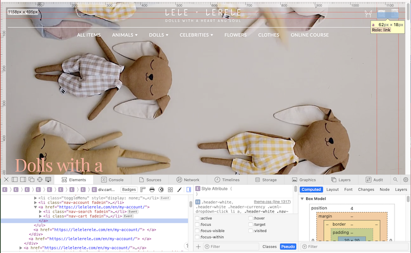

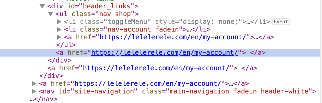

Hola!
Soy Paola y continuaré con el ticket ya que puedo verlo en Safari.
El problema es que el enlace al minicarrito se queda "por debajo" del enlace a la página del my-account -solamente en Ingles y en Safari- y es por ello que la animación no se termina como puedes ver en el código que verás en las imágenes adjuntas.
El problema no es de traducción, sino del html del header en ésa parte.

Vale el problema que veo que no cierras los
  • y de ahí el problema. Asegúrate de que cada
  • tenga su correspondiente
    Como ves es un problema relacionado con el código que con WPML.
