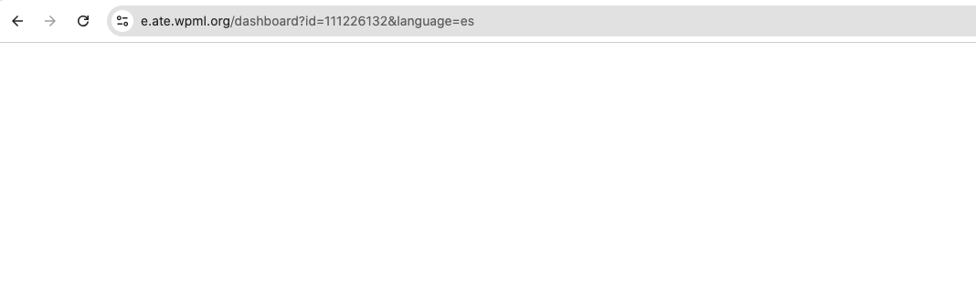

ES:Por favor necesito ayuda urgente, no puedo editar las traducciones dedido a que el editor de traducciones, al clicar en una cadena para traducir me devuelve pantallazo en blanco. He probado a desactivar todos los plugins, cachés y todo lo que se me ha ocurrido pero no hay forma de hacerlo funcionar. Podéis ayudarme por favor?
EN:Please I need urgent help, I can't edit the translations because the translation editor, when I click on a string to translate it returns a blank screen. I have tried to deactivate all plugins, caches and everything I can think of but there is no way to make it work. Can you help me please?

septiembre 10, 2024 a las 8:33 am #16159867
Paola Mendiburu
Hola!
Soy Paola y espero que todo vaya bien.
Primero de todo, prueba desde otro navegador o desde una ventana en incognito.
Si el problema persiste prueba esta solución:
https://wpml.org/errata/disabling-i-prefer-bigger-segments-is-not-working-properly/
Dime si se soluciona.
septiembre 10, 2024 a las 8:58 am #16160025
patriciaN

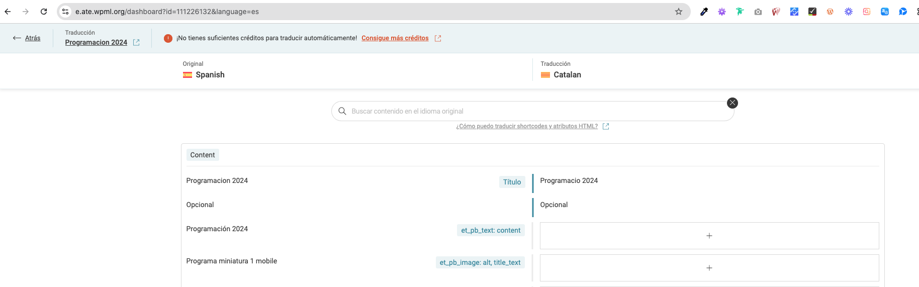

Hola Paola, al cambiar de navegador de Google a Firefox, me ha dejado editar las traducciones y es genial, por fin funciona… Pero necesito que veas lo que pasa con los eventos:
Ejemplo: enlace oculto
Lo he traducido y parece que todo funciona correctamente pero no se visualiza nada al cambiar de idioma: enlace oculto
Al aspecto de estos eventos se les está aplicando una plantilla de Divi.
He limpiado cachés y abierto en incógnito pero nada, ¿puede ser que tenga que activar algo en la configuración de WPML?
Muchas gracias de antemano

septiembre 10, 2024 a las 9:01 am #16160056
Paola Mendiburu
Me alegro que ya te funcione el editor de traducción.
Con respecto a la plantilla de Divi prueba a mandar a traducir desde WPML --> Administración de traducción y luego la podrás traducir desde WPML --> Traducciones.
septiembre 10, 2024 a las 9:48 am #16160346
patriciaN
Hola Paola, sí, si me deja traducir los eventos, el problema es que una vez traducidos no se visualizan:
español:enlace oculto
valenciano:enlace oculto (no se ve el contenido)
