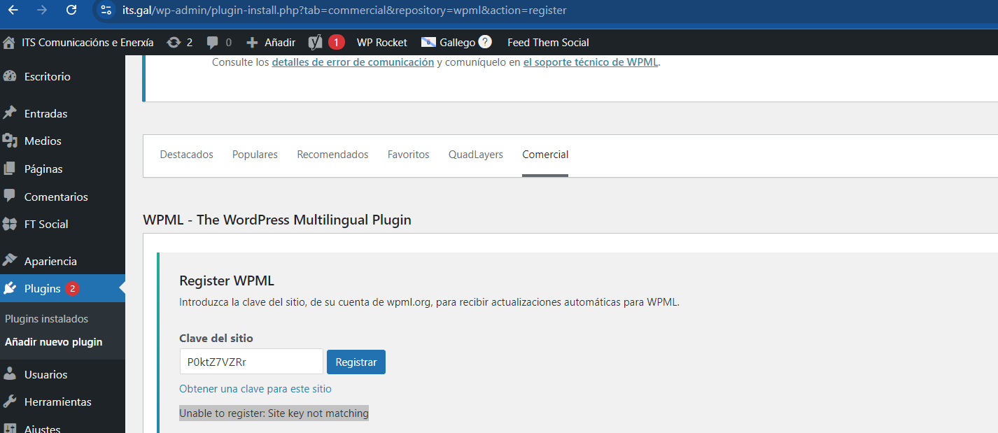

No puedo registrar WPML en mi web. Tengo una licencia activa (de hecho se renovó hoy) pero no me deja registrarla en la web. Estuve un año con la misma licencia sin ningún problema, pero ahora no sé por qué, se desvinculó.
<b>Síntomas: </b>
Unable to register: Site key not matching
Por probar, borré la clave antigua y creé una nueva, pero sigue sin funcionar
<b>Preguntas: </b>
¿Por qué no puedo registrar WPML en mi web?
¿Cómo puedo solucionar el error 'Unable to register: Site key not matching'?

Por lo que puedo ver, has creado una clave WPML para este dominio (enlace oculto) pero el dominio real que aparece en tu información de depuración es este: enlace oculto
Por lo tanto, necesitas eliminar esa clave WPML y generar una nueva que incluya el "www" en el dominio.
Esta es la forma correcta del dominio que debes usar al generar la nueva clave WPML:
enlace oculto
