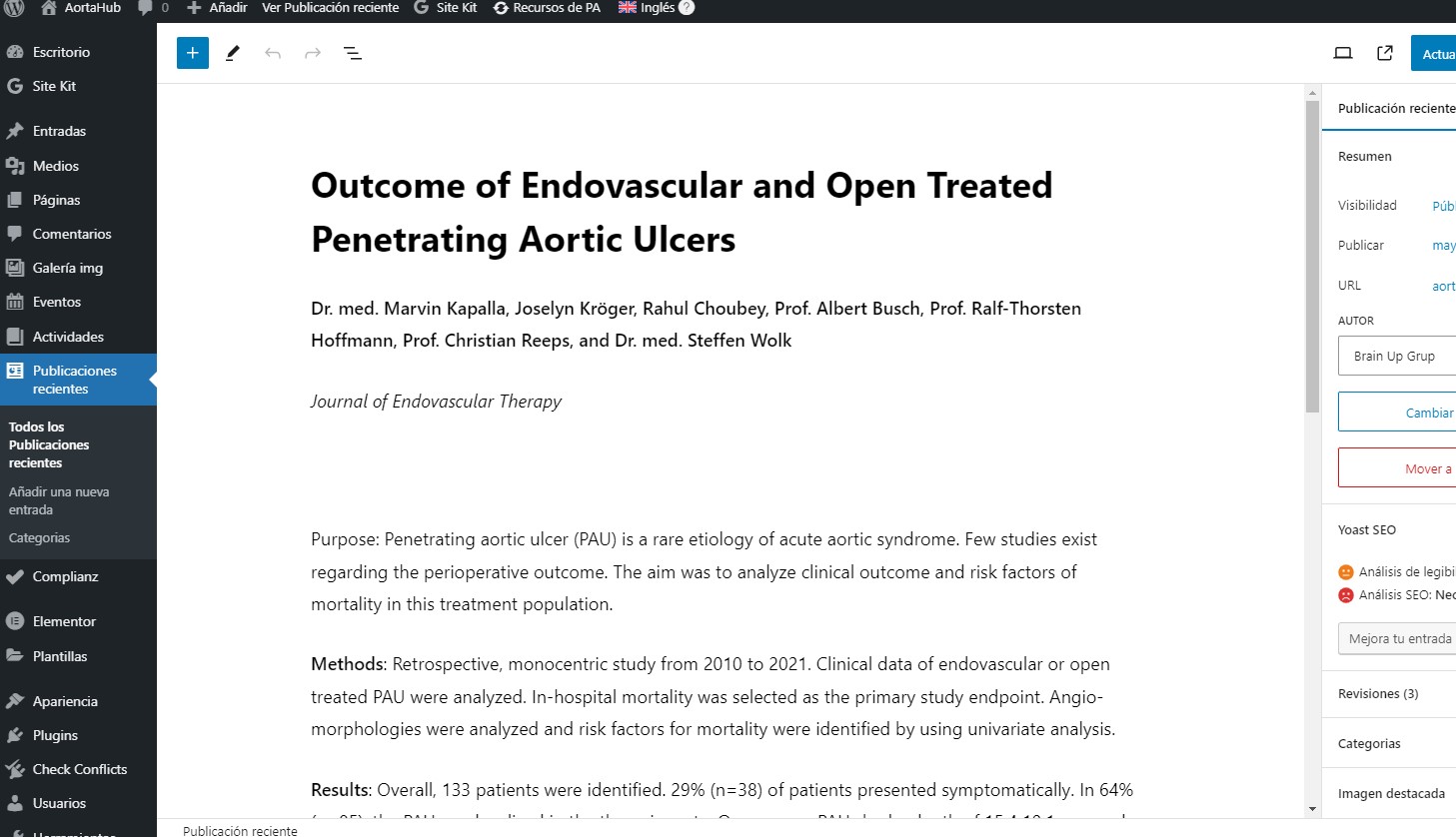

Por casualidad me has cambiado la apariencia del traductor? Antes no salía con este aspecto. Salía con las dos columnas (izquierda español + derecha traducción)
mayo 31, 2024 a las 9:08 am #15691326
Paola Mendiburu
Ya lo he corregido.
Había activado la traducción manual.
También he borrado el plugin Check Conflicts ya que ya no es necesario.
