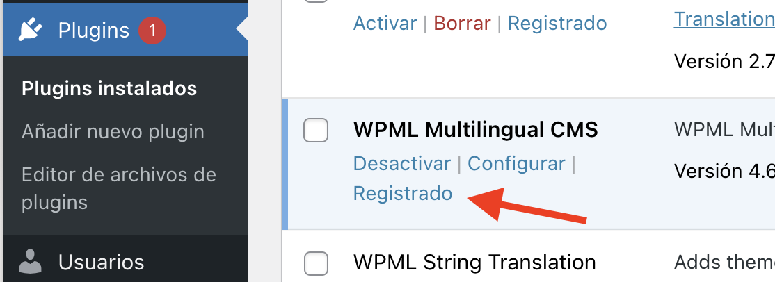

Asegúrate que tienes el WPML registrado y pincha el enlace (pantallazo) para ir a la página de instalación de WPML donde puedes instalar las versiones corrientes de lo demás plugins. (Me parece que usas WPML CMS Nav and WPML Sticky Links. Ya no es necesario instalar WPML Translation Manager.)

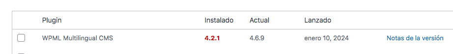

Hola he estado revisando y parece que actualmente desde el 10 de enero tengo la version 4.6.9
Pero en la primera imagen que te indico que es desde wordpress -->wmpl--> soporte sale esa versión4.2.1

El pantallazo indica que la versión 4.6.9 ha sido disponible desde el 10 de enero, pero la versión instalado es el 4.2.1.

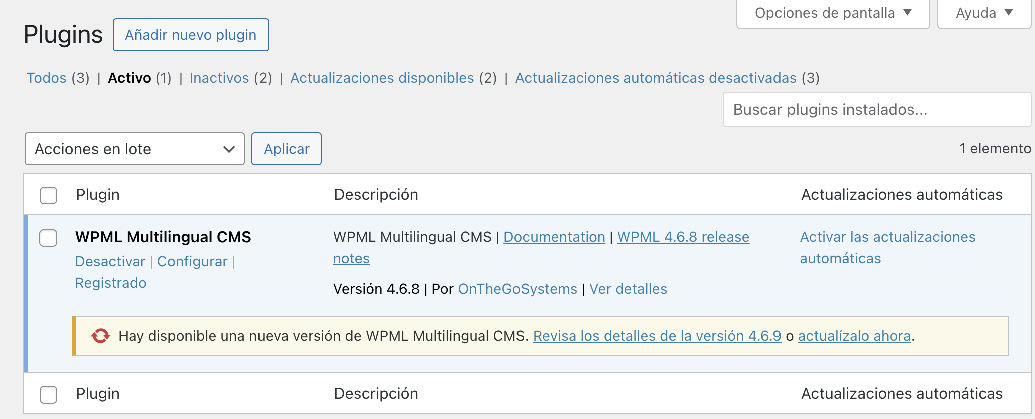

Cuando tienes el sitio registrado verás un aviso de versiones nuevas en la lista de plugins (pantallazo).
