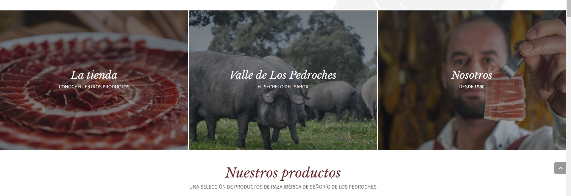

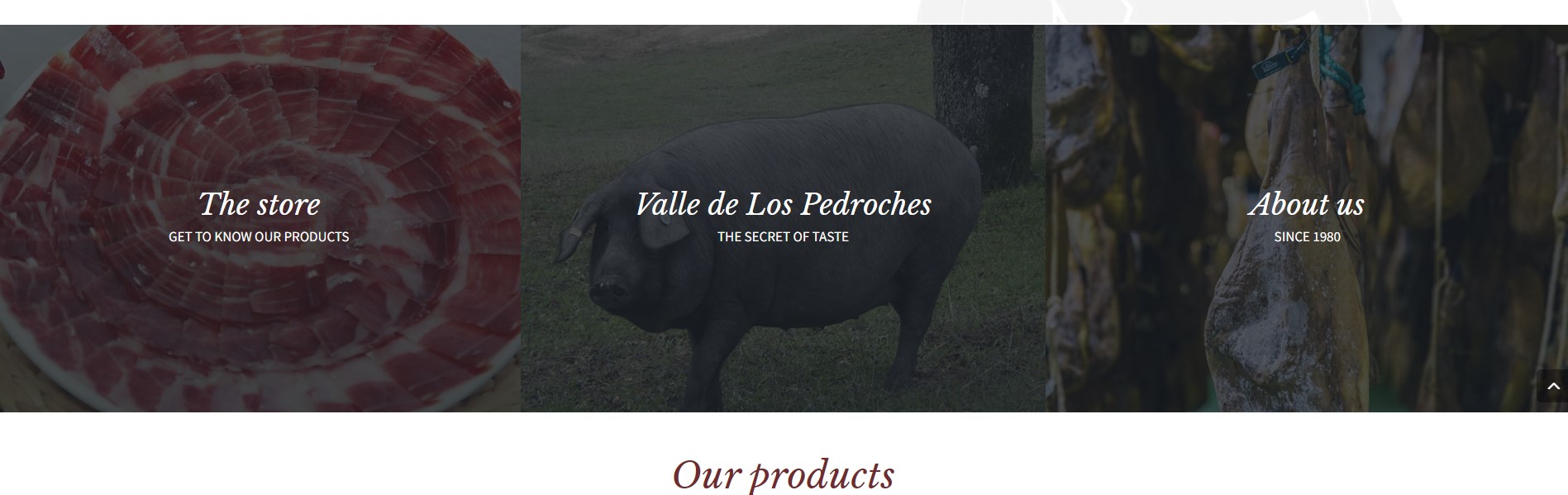

Hola, he traducido mi web senoriodelospedroches.com. Ahora he modificado tres fotografías en la versión española, pero en la inglesa no logro que se cambien. ¿Qué puede ocurrir? Adjunto capturas. Utilizo Divi.
Gracias.

octubre 27, 2023 a las 10:24 am #14677487
Paola Mendiburu
¡Hola!
Soy Paola y espero que te encuentres bien.
¿Has considerado actualizar la traducción? Puedes hacerlo siguiendo estos pasos:
- Ve a la página original que necesitas traducir.
- Realiza una pequeña modificación, como añadir un guion al título.
- Luego, abre el editor de traducción y completa la traducción.
Por favor, infórmame si ahora se muestra correctamente.
octubre 27, 2023 a las 10:39 am #14677651
manuel-jesusM-2
Que va, no se muestran. Acabo de intentarlo y nada.

octubre 30, 2023 a las 9:49 am #14689715
Paola Mendiburu
Quería comentarte cómo logré resolver el problema:
En primer lugar, visité la página original en español y hice clic en "Editar". Luego, seleccioné la opción "Duplicar los elementos multimedia cargados en las traducciones" que previamente no estaba activada, lo cual permitió la duplicación de las imágenes en la traducción.
A continuación, realicé una pequeña modificación y actualicé la traducción correspondiente.
El resultado es que ahora la página se muestra correctamente. Si te gustaría ver el proceso paso a paso, te invito a revisar el video que he preparado para ilustrar cómo lo hice:
