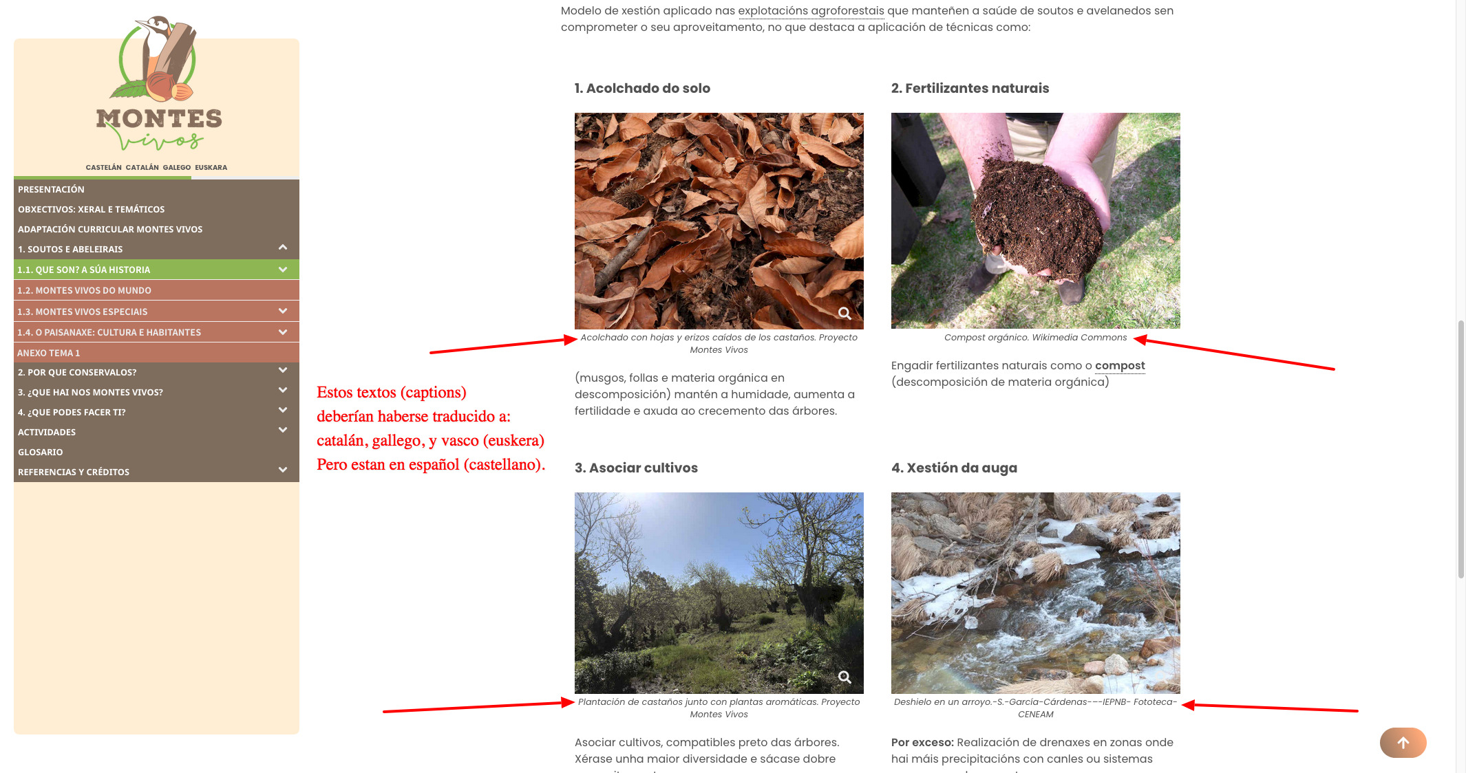

He usado la traducción automática de WPML y he pagado los créditos. Esperaba ver traducidas las leyendas de las imágenes, que son una descripción y el autor de la foto o ilustración. El problema se puede ver toda la web de enlace oculto
Por ejemplo, una pagina en catalan muestra las leyendas de las fotos en español;
enlace oculto
Yo no puedo editar foto a foto y pagina a pagina todos los idiomas porque necesito resolver esto automaticamente, por favor que debo hacer?
Síntomas:
No se han traducido las leyendas y títulos de las imágenes. Las leyendas de las imágenes están en español y deberían verse en la lengua correspondiente (catalán, gallego, euskera.. (el asturiano sera traducido manualmente ya que no esta disponible en vuestra oferta)
Preguntas:
¿Por qué no se han traducido las leyendas y títulos de las imágenes?
¿Cómo puedo resolver el problema de traducción de las leyendas de las imágenes? Necesito automatizar este proceso porfavor decidme como debo proceder, gracias

Hola,
En este caso, el subtítulo parece no provenir de la biblioteca multimedia, ya que el widget de Elementor utilizado tiene su propio campo para el subtítulo.
Si los subtítulos no aparecen traducidos, es posible que aún no estén incluidos en el Editor de Traducción de WPML.
¿Podrías indicarnos qué widget de Elementor es responsable de estas imágenes?
WPML admite por defecto todos los widgets incluidos con Elementor y Elementor Pro.
Cada widget personalizado de Elementor Addons debe tener una configuración XML para poder traducirse con el Editor de Traducción de WPML.
El autor del addon debe crear dicha configuración en el archivo wpml-config.xml, ubicado en el directorio raíz del tema o plugin.

Hola, el widget usado es el nativo de elementor. para las imagenes solo uso los widgets de elementor y elementor pro.
Tuve problemas con el banco porque denegaba la tarjeta, ni idea porque, lo solucione y pude iniciar la traduccion.
El caso es que me parece que no active la traduccion de elementos multimedia en el primer intento de traduccion. (en mis primeras pruebas WPML no me mostraba las imagenes visualmente por eso deduzco que no lo tenia activado). Ahora ya esta activado.
Mi preguntas es:
1/Necesito hacer esto de manera automatica, no puedo editar una a una los post que contienen imagenes. Como puedo forzar a una seguna pasada de traduccion para que se traduzcan solo estos textos que faltan?
2/ La web esta ya totalmente traducida, pero parace segun los avisos que me salen que se me va a cobrar una segunda traduccion total y no solo la diferencia? Esto es muy imprtante saberlo. Porque segun el calculo de creditos es como si tradujera cada post completamente y esto ya lo he pagado. (en los avisos me calcula, creo los creditos de todos las textos contenidos en la pagina pero es ques esos textos ya estan traducidos, solo me faltamn las leyendas de las imagenes)

he vuelto a pedir la traduccion de todo el site y sigue sin traducir las leyendas de las imágenes (titulo y caption)... por favor me es urgente resolver esto.
Han quedado como duplicadas pero sin traducir, no lo entiendo

Hola,
Existen tres métodos para traducir la información multimedia:
1) Al traducir el contenido con el editor de traducción de WPML
2) Directamente en la biblioteca multimedia, cambiando el idioma del administrador
3) A través de WPML > Traducción Multimedia
Sin embargo, en algunos casos, los bloques o widgets del constructor de páginas no extraen esta información directamente de la biblioteca multimedia, sino que la almacenan junto con el contenido. En este caso, el texto solo se puede traducir con el editor de traducción de WPML o directamente en el editor de WordPress.
También puede ocurrir que se haya creado una traducción, pero que el bloque o widget no muestre el texto correcto en el segundo idioma.
