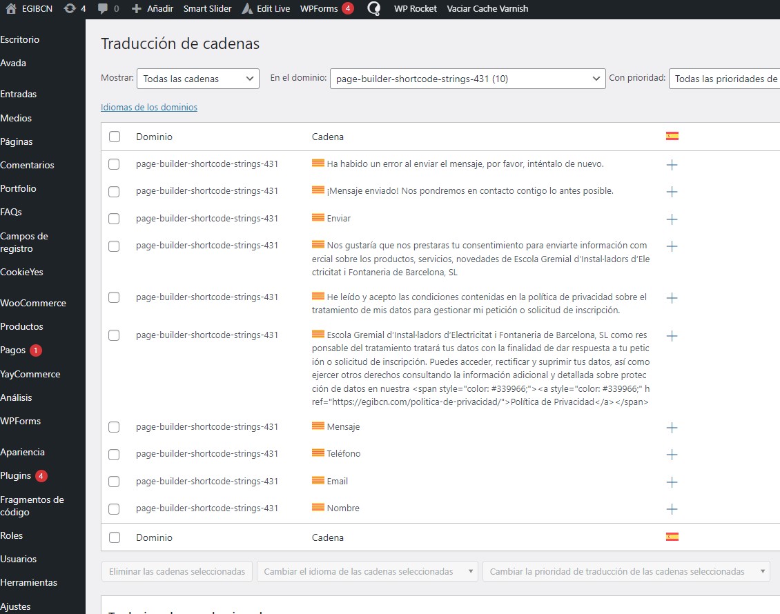

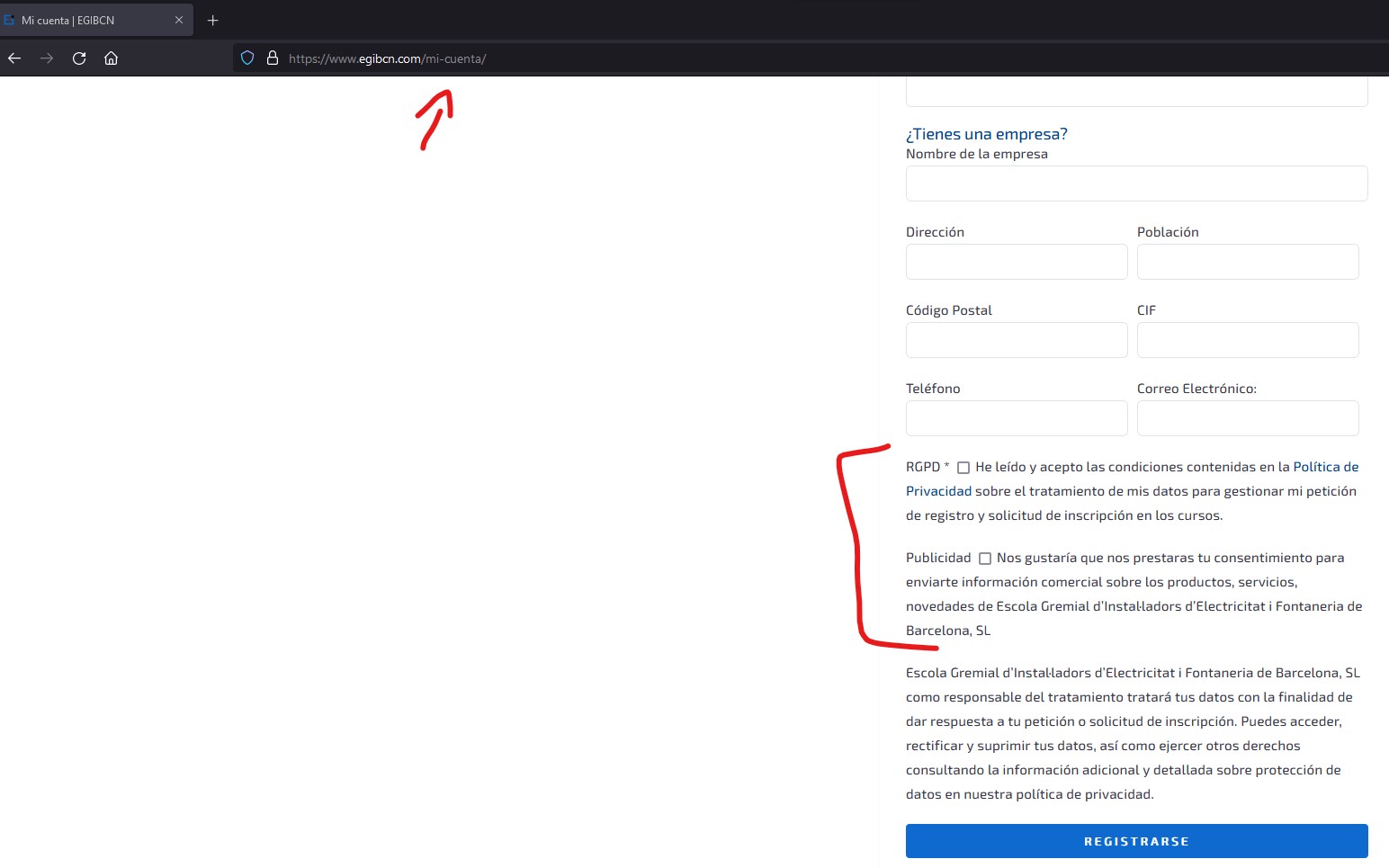

No consigo traducir correctamente la página de "Mi cuenta". Solo se traducen algunos campos de formulario, pero como se puede ver en las imágenes que adjunto, los textos legales no se traducen, incluso desaparecen en la versión "catalán".
Para realizar la traducción, me dirijo a WPML/traducción de cadenas, hago click en el lápiz y veo que la traducción ya está hecha, pero no se ve reflejada en la web.

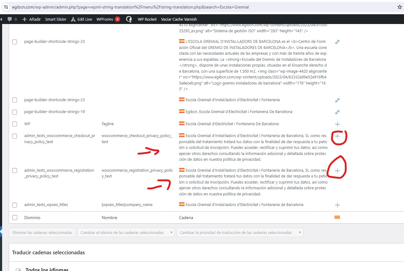

Las cadenas del formulario las puede traducir en WPML -> Traducción de cadenas bajo los dominios 'addify_reg' y 'woocommerce':

Los mensajes legales, son los que te marco en las capturas de pantalla que adjunto. Le doy al lápiz y veo que está traducido, pero no se ve reflejado en la web.
Sin embargo, como puedes ver en la captura "B", le he dado a la cruz, lo he traducido y he dado a "enter". Se ha guardado correctamente, y ahora sí se ve el cambio en la web. El problema lo tengo con los otros dos mensajes, los de la captura "A".
¿Alguna idea de cómo solucionarlo? Muchas gracias!

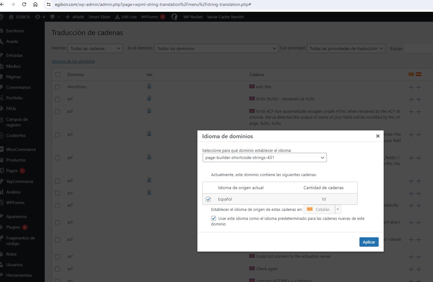

En este caso debe cambiar el idioma por defecto de las cadenas siguiendo los pasos descritos en esta guía: https://wpml.org/documentation/getting-started-guide/string-translation/how-to-change-the-source-language-of-strings/ y luego compruebe si ya aparecen las cadenas correctamente.

Si sigo los pasos del enlace que me has pasado, lo que sucede es que se intercambia el idioma, y la bandera del Catalán se pasa a la columna de la izquierda y se queda con la traducción en español. Te adjunto imagen para que entiendas a qué me refiero.
No sé si estoy haciendo algo mal o qué, pero por lo que veo, el problema de momento solo lo tengo con esa cadena en concreto.

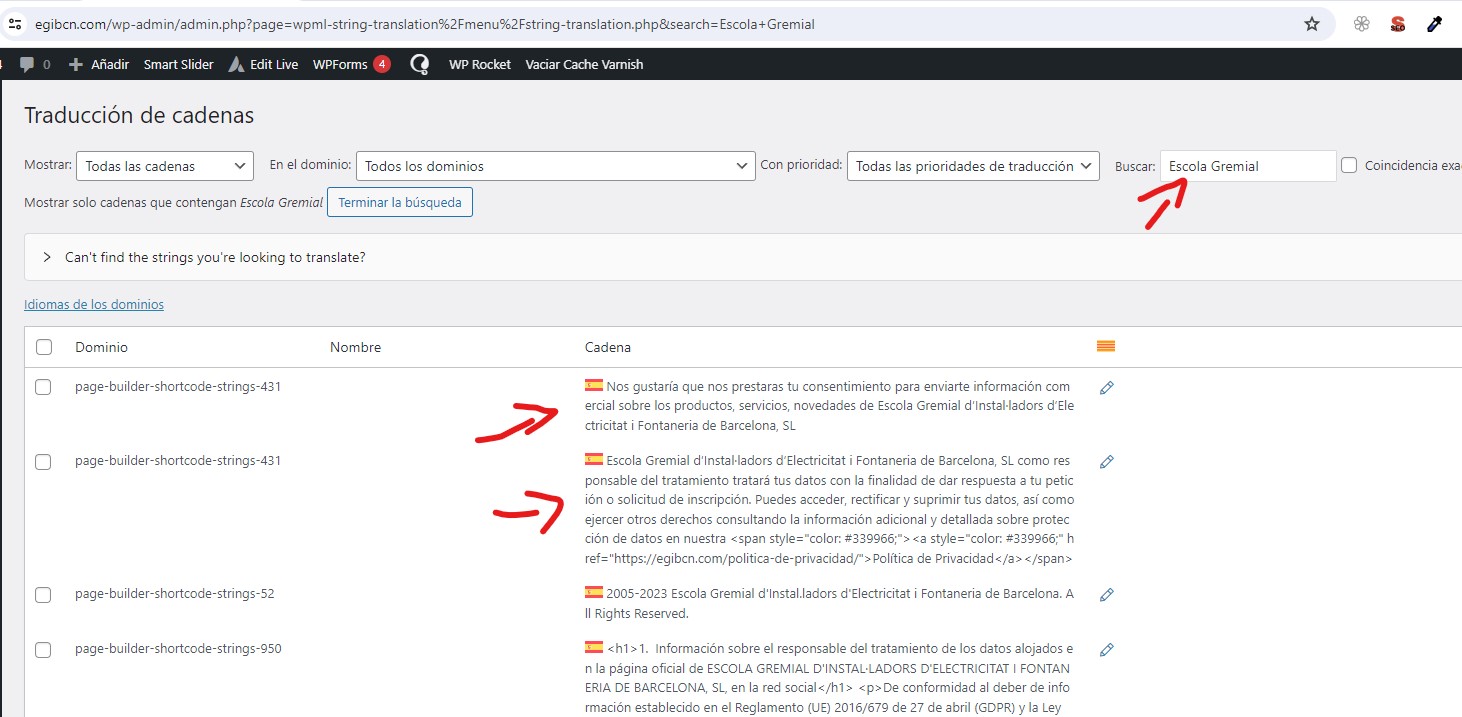

Estas cadenas/textos pertenecen a una página, una entrada o una entrada personalizada que ha sido creada en Español y al parecer no se ha traducido. Le pido que busque en el sitio y comparta los pasos a seguir o la URL para editar dicho contenido.

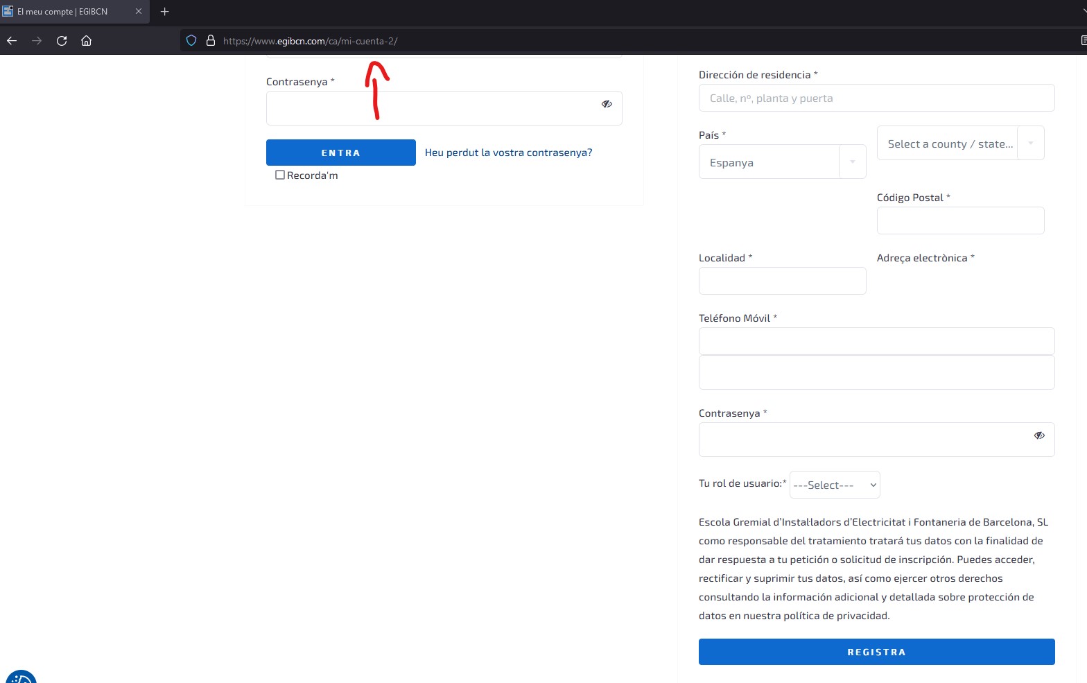

Me acabo de dar cuenta, que en el formulario de registro enlace oculto , no solo faltan los textos legales con el check, sino que también faltan otros muchos campos que sí aparecen en la versión española enlace oculto.
Todos esos campos, son creados con un plugin en concreto, este "Campos de registro de usuario personalizados para WooCommerce, de Addify".
La página en español, se llama "Mi cuenta" y en catalán "El meu compte".
He traducido los campos de ese plugin, pero siguen sin verse en la web. Es importante que se vean, ya que son necesarios para crear una cuenta en la web y además por temas legales.
No sé qué más hacer, no veo la manera de solucionarlo.

Puede compartir la URL donde se editan estos campos en el idioma original?
febrero 8, 2024 a las 11:06 am #15280744
carlosC-106
Hola!
Es aquí:
enlace oculto
Ninguno de esos campos aparece en la versión catalán de la web y no sé por qué.
