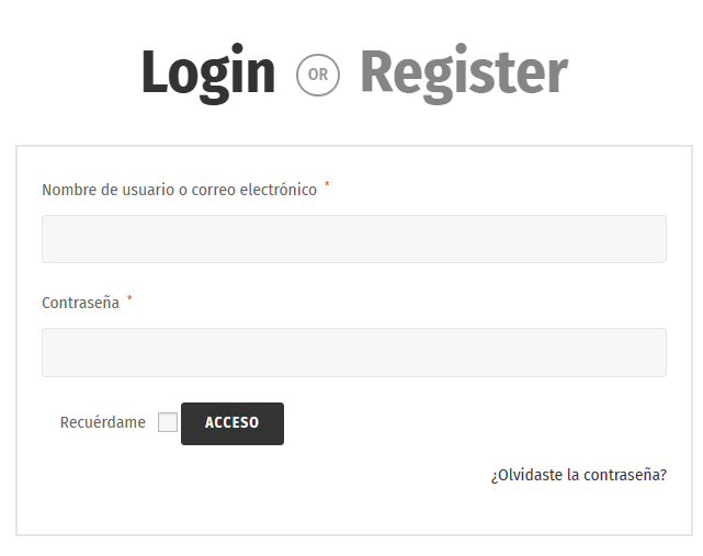

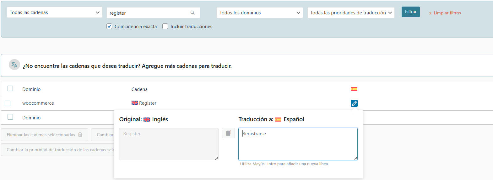

Hace dos días tuve un problema con la traducción de las cadenas en la página de checkout, que finalmente pude solucionar recreando las páginas de WooCommerce. Sin embargo, actualmente sigo teniendo el mismo inconveniente en la página de “Mi cuenta”, donde algunos textos continúan apareciendo en inglés.
He intentado actualizar las traducciones desde WPML, pero los cambios no se reflejan en el frontend. Adjunto una imagen en la que se puede ver que, aunque en la configuración de WPML las cadenas están traducidas al español, en la web siguen mostrándose en inglés.
¿Cómo podría solucionar esto?
Muchas gracias.
Un saludo
