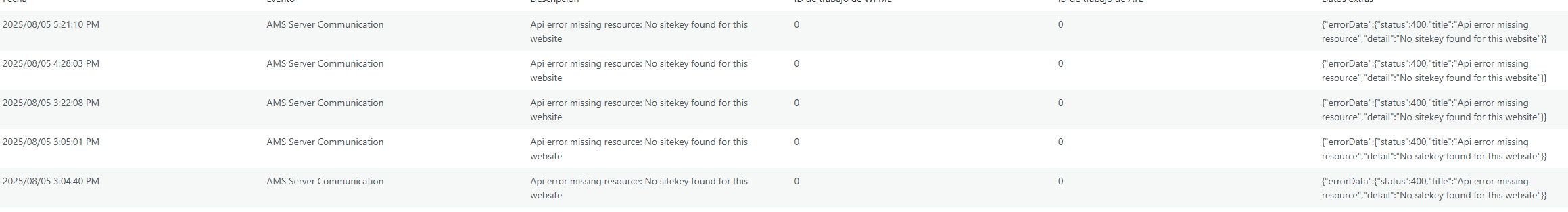

Estoy intentando traducir manualmente 3 páginas del Español al Portugués usando WPML. He configurado el ATE y revisado el MEMORY_LIMIT, que está en 512 MB. En la página de gestión de traducciones, apareció un mensaje que decía 'el sitio es una copia de', pero lo ignoré o elegí la opción incorrecta. Revisé el log de errores de WPML y muestra un error de comunicación con el servidor AMS: 'Api error missing resource: No sitekey found for this website'. Aquí está el enlace a la página donde se puede ver el problema: enlace oculto
Síntomas:
La traducción al Portugués no se publica a pesar de estar al 100% guardada. Aparece un error en el log: 'Api error missing resource: No sitekey found for this website'.

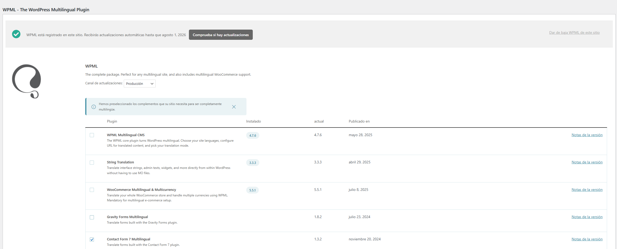

agosto 7, 2025 a las 2:07 pm #17302874
inakiP
Hola Carlos, no encuentro la sección de borrar. El único borrado que encuentro es un mensaje que dice "Dar de baja WPML de este sitio", pero tengo temor a que rompa el sitio.

agosto 8, 2025 a las 9:37 am #17304885
Carlos Rojas
Hola,
Sí, esa es exactamente la opción y no va a romper nada en el sitio.

Perfecto Carlos, hice esto y me sigue sin concluir la publicación de la traducción... incluso en el log de errores, volvió a aparecer: Api error missing resource: No sitekey found for this website

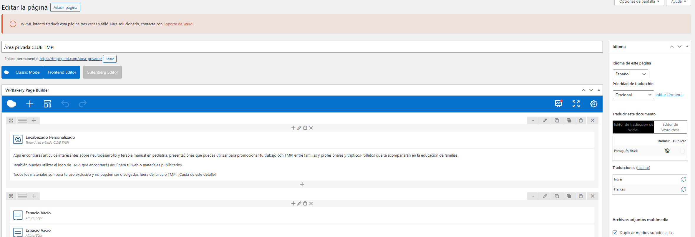

Hola Carlos, pude traducir todas las páginas menos una, que ya tenía problemas, y me olvidé de decirte que la revises (adjunto captura del error que me tira cuando quiero ir a usar el ATE) la página en cuestión es: enlace oculto

agosto 12, 2025 a las 7:33 am #17312208
Carlos Rojas
Buenos dias!
He editado la página y he realizado unos pequeños cambios en el contenido (he añadido unos espacios al final de algunos textos), luego de guardar estos cambios ya se puede traducir la página correctamente.
