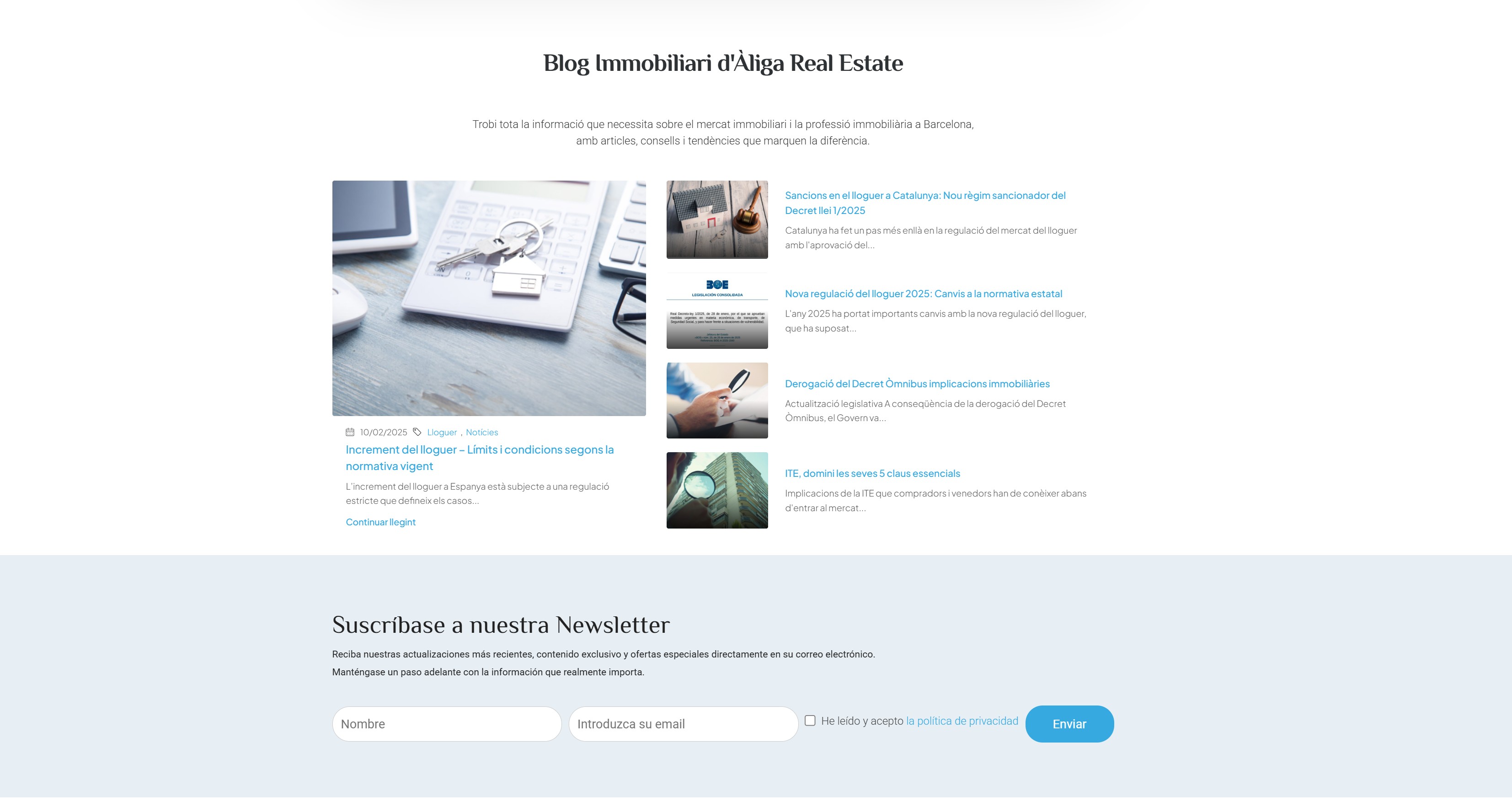

Estoy intentando solucionar un problema con la traducción de bloques en el Theme Builder de Houzez después de la última actualización de Houzez y WPML. En particular, tengo un bloque Before Footer para la suscripción a la newsletter que antes se traducía correctamente. El problema se puede ver en enlace oculto.
Síntomas:

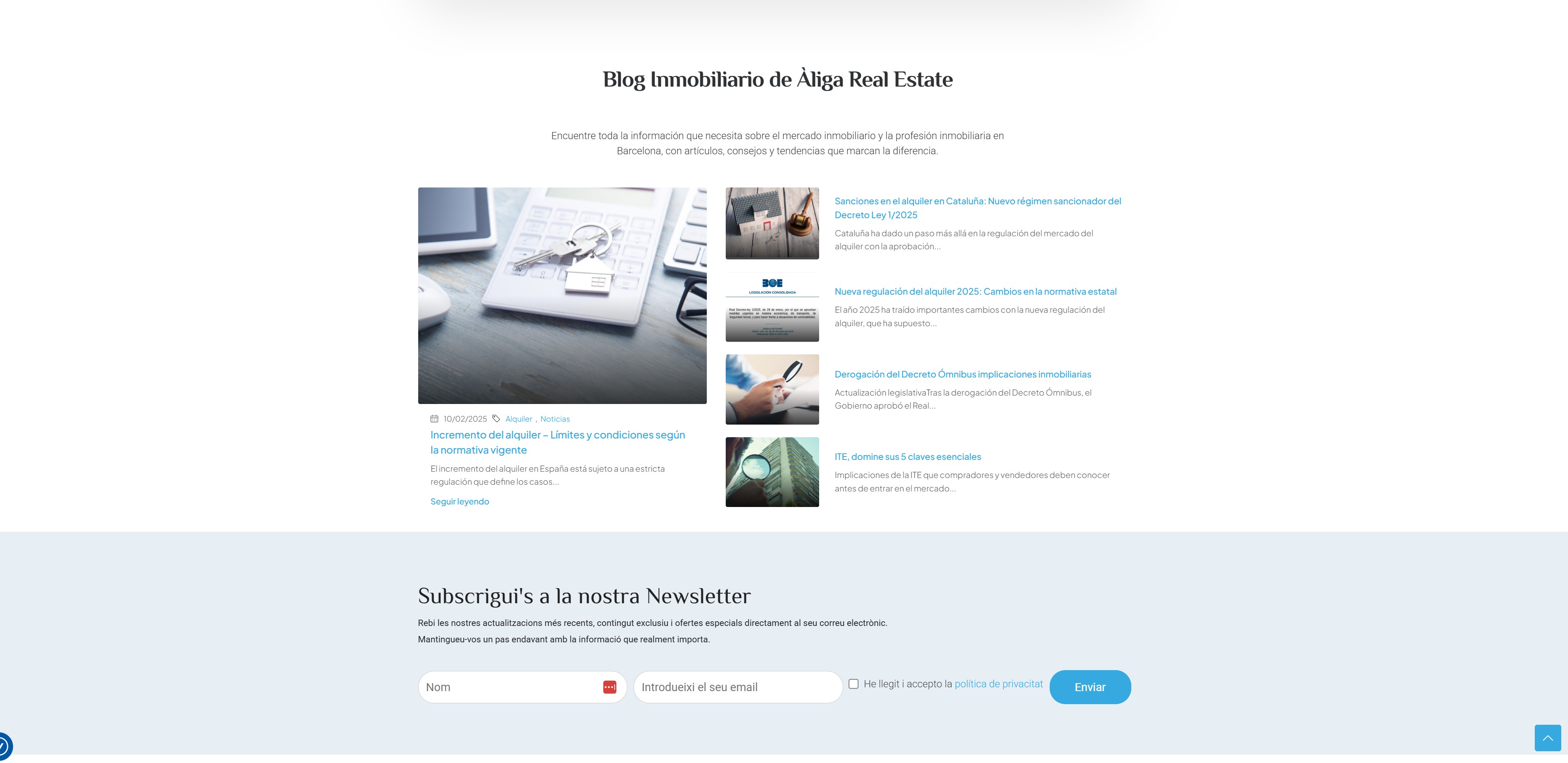

El bloque Before Footer solo aparece en catalán, incluso cuando la página está en español. Además, el nuevo bloque, aunque traducido, aparece en castellano en la versión en catalán. El footer tampoco aparece traducido al cambiar de idioma, aunque en el editor de WordPress y WPML los bloques están bien traducidos.

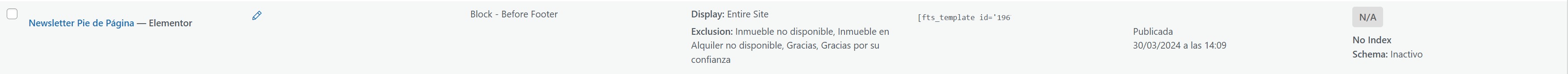

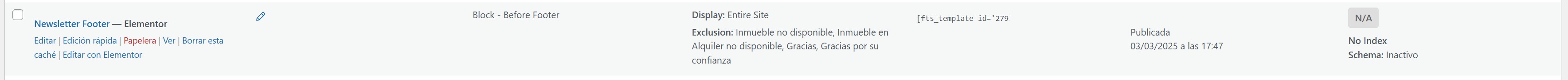

He editado manualmente el Footer en Catalán y he añadido las páginas en Catalán la sección 'Exlcude Location' y me parece que ahora funciona bien. Puede comprobarlo?
marzo 4, 2025 a las 12:05 pm #16773578
carlosA-49
Sí, perfecto. Ya se ve bien. Gracias
