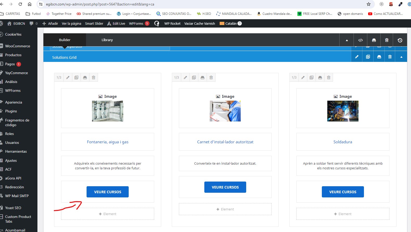

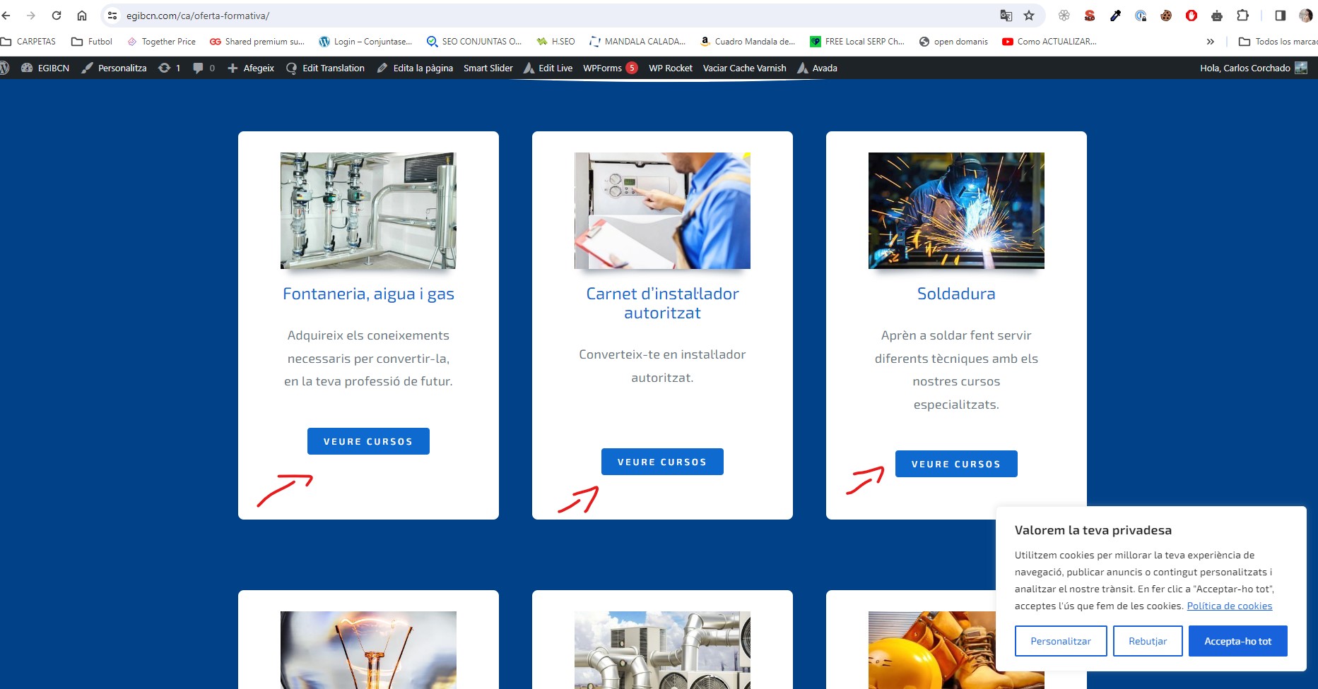

En algunas páginas/urls de la web, hay muchos botones, que al hacer click sobre ellos te dirigen a otras páginas de la web. Adjunto una imagen de muestra.
El problema es que todas las páginas están traducidas al catalán correctamente, sin embargo, cuando estoy en la versión catalán de la web, y hago click sobre algún botón, me lleva a la versión en español. Para solventarlo, tengo que ir botón a botón para añadir manualmente la url en catalán (/ca).
¿Hay alguna manera de cambiar de forma automática la url del botón para que los usuarios que están en la versión catalán, no sean llevamos a la versión en castellano?

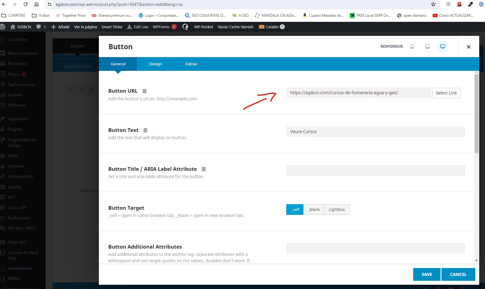

Te adjunto pantallazos para que veas dónde edito los links de los botones.
Lo que hago es crear un botón, y manualmente poner el link. La web la diseñé en español, por lo que lógicamente, el link lo puse para que se dirigiera a una url en español. Así estuvo durante un año, pero ahora me han pedido que la traduzca al catalán, y me estoy encontrando con ese problema. La única manera que encuentro de hacerlo, es ir botón a botón, y poner manualmente la url hacia la versión en catalán, el problema es que la web tiene muchos botones.

El problema era que habías añadido los links con https:/egibcn.com/ sin www y se detecta como link externo ya que tu site address contiene enlace oculto.
Cambiando los links correctamente con enlace oculto ya aparecen traducidos correctamente:
