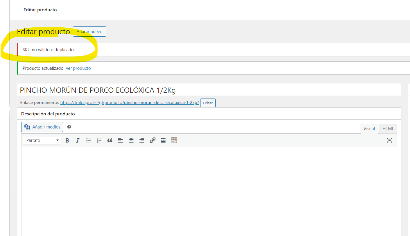

Problema:
El cliente intenta traducir productos a Gallego en una tienda bilingüe (castellano y gallego) y se encuentra con un problema: al generar la traducción de los productos, se crea un producto con el mismo SKU, lo que resulta en un error de 'SKU no válido o duplicado'. Esto causa problemas con el programa de gestión del cliente, ya que no puede identificar correctamente los productos debido a los SKU duplicados.
Solución:
Nosotros, el equipo de soporte de WPML, confirmamos que el comportamiento descrito por el cliente es el esperado, ya que el campo SKU debe ser único y compartido entre las traducciones de un mismo producto. Para resolver el problema, recomendamos seguir los pasos descritos en el siguiente mensaje:
https://wpml.org/forums/topic/how-to-keep-the-same-sku-for-translated-products-with-woocommerce/#post-12490903
Además, señalamos que el plugin String Translation no está instalado, lo cual es necesario para el correcto funcionamiento de WooCommerce Multilingual & Multicurrency.
