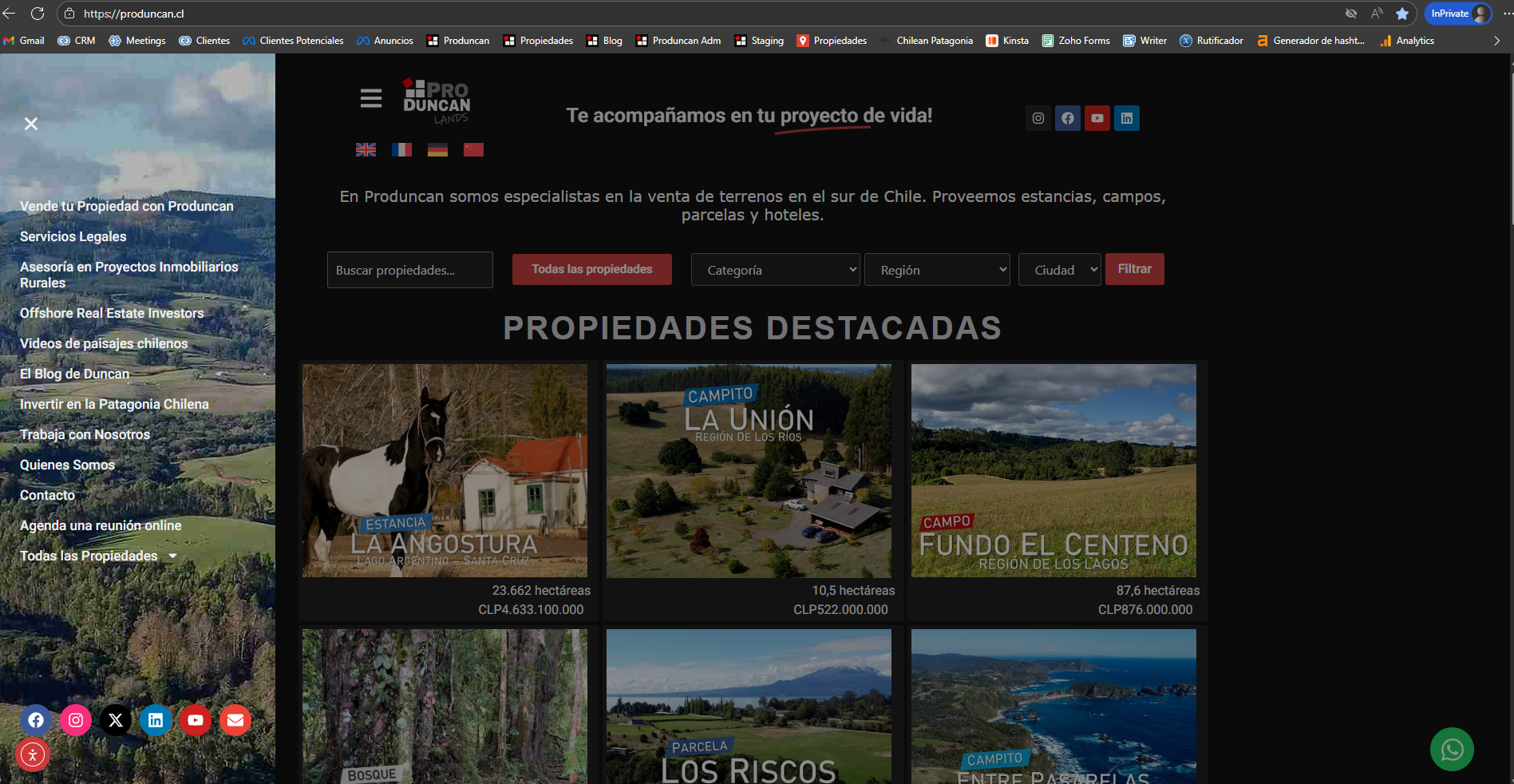

Hola, ¿intentó reproducir el problema desde una página de incógnito? Lo que me faltó comentarle es que desde el administrador se ve el FAQ sin inconvenientes, pero para el público no. Acabo de comprobar y el problema continúa. Otra cosa que me di cuenta es que en los otros idiomas si se ve, pero en español no.

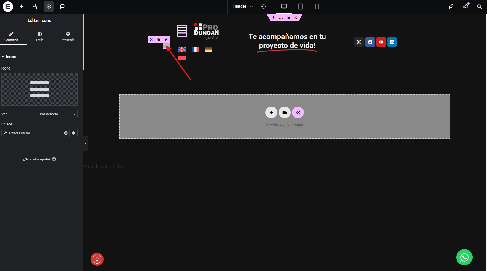

Para editar el Off-Canvas que es un widget de panel lateral de elementor basta con hacer click en el icono gris que se muestra en la imagen. He intentado también traducir las cadenas relacionadas al Off-Canvas pero no he tenido éxito y el problema continúa.

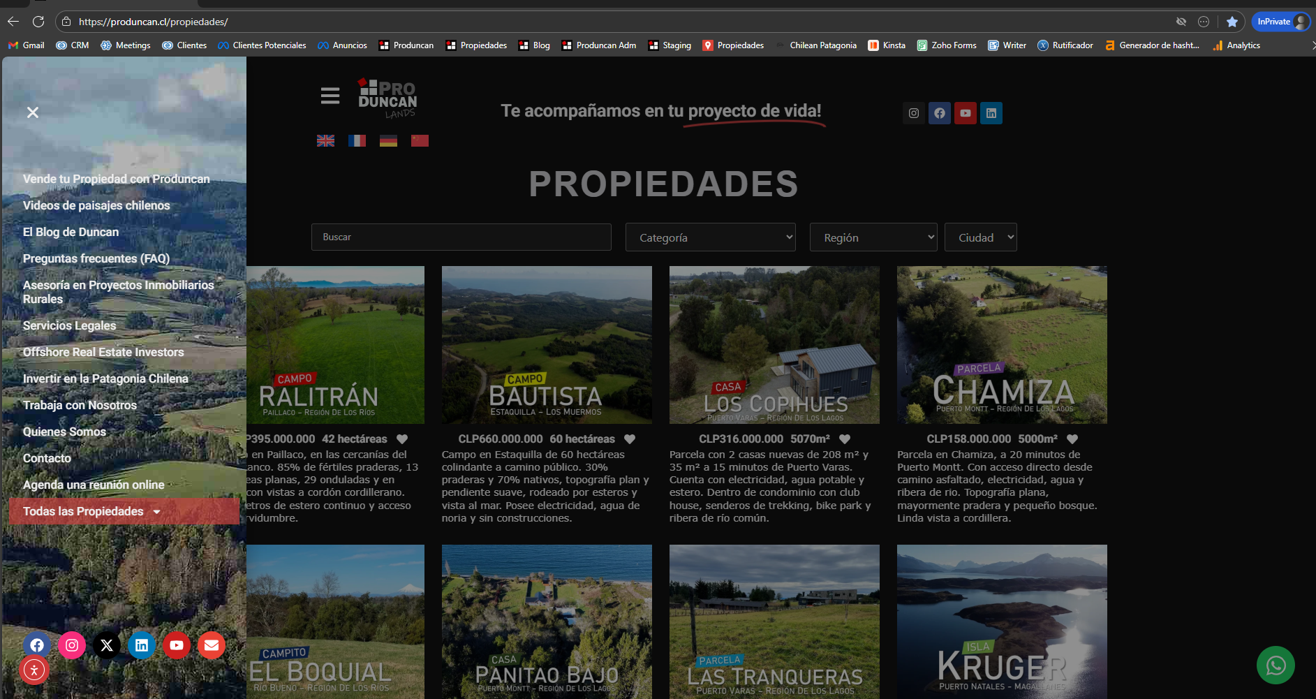

Estimado acabo de revisar y el problema continúa, he revisado también en otro dispositivo y lo mismo.
