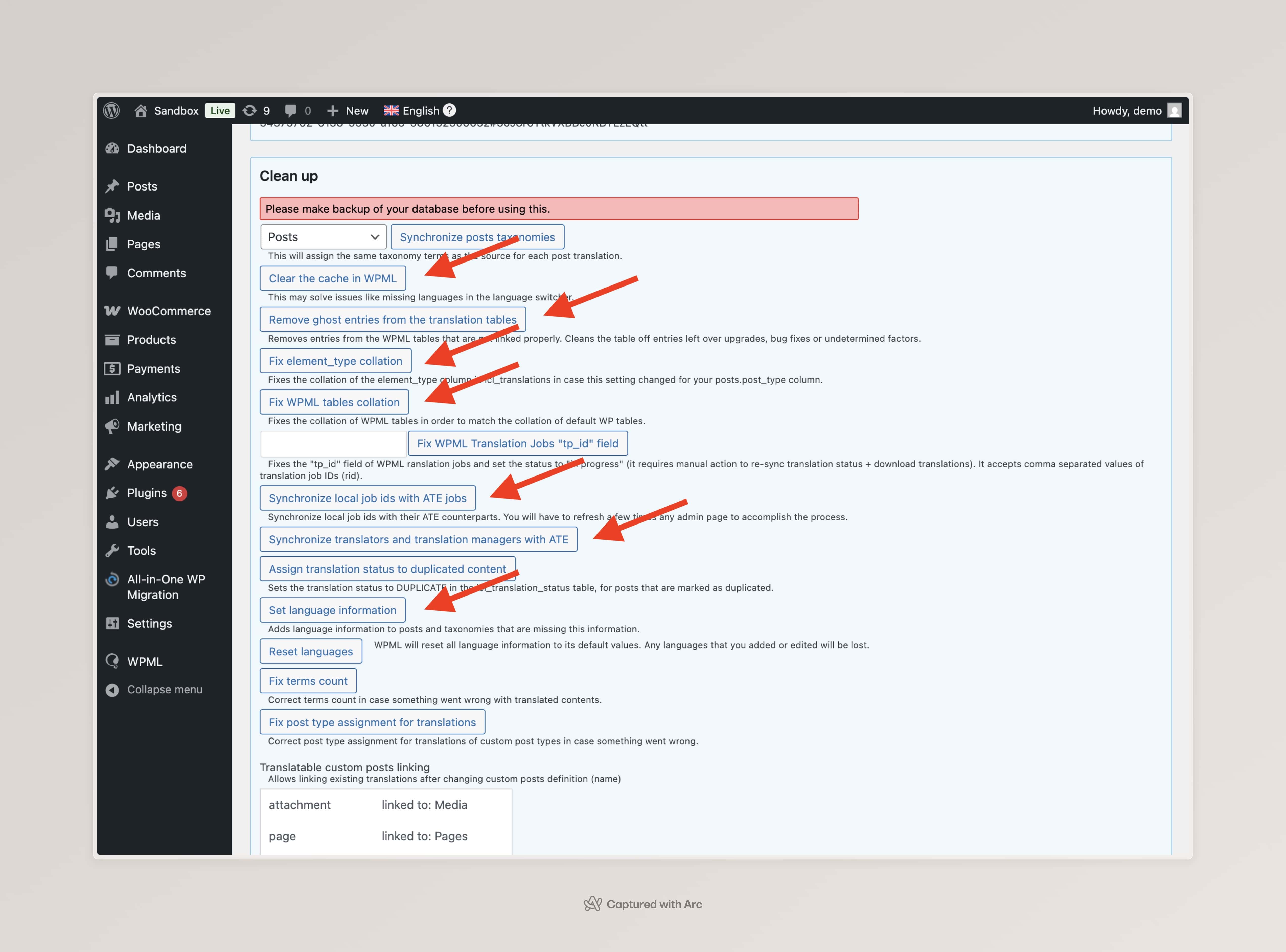

1. Ve a Idiomas > Opciones de URL y guarda las opciones nuevamente, sin cambiar nada;
2. Configuración > Enlaces permanentes y guarda las opciones nuevamente, sin cambiar nada;
3. WPML > Configuración > Traducción de tipos de contenido y guarda las opciones nuevamente, sin cambiar nada;
4. WPML > Soporte > Resolución de problemas y haz clic en los botones marcados en la imagen;
Asegúrate de tener una copia de seguridad antes de realizar estos pasos.
