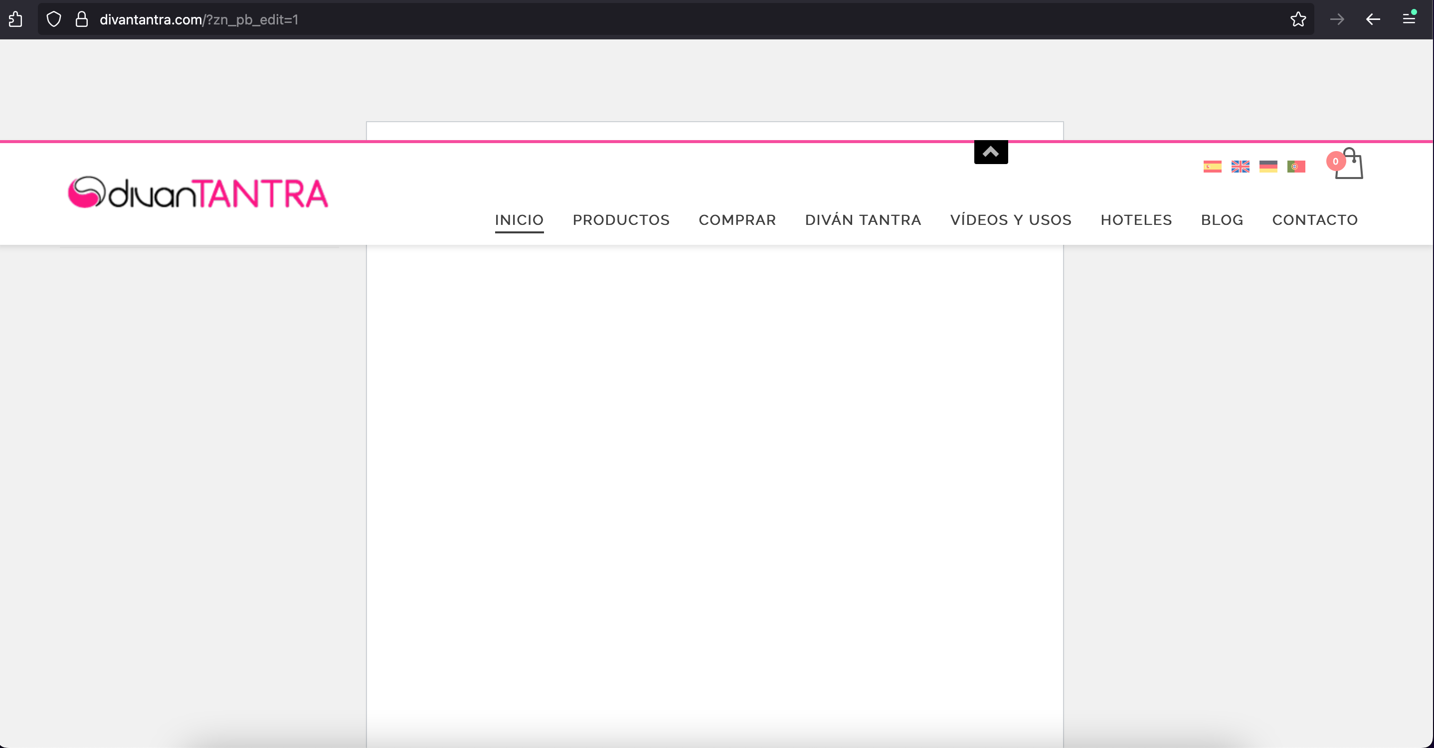

Antecedentes del problema:
Estoy intentando que el constructor de nuestra web funcione en la página de inicio, ya que en el resto de páginas parece funcionar correctamente. Hemos contactado con el soporte de la plantilla y nos han indicado que el problema es un error fatal generado por WPML. Aquí está el enlace a la página donde se puede ver el problema: enlace oculto.
Síntomas:
Pantalla en blanco sin posibilidad de editar o añadir contenido y sin la barra de WordPress ni nada.
Preguntas:
¿Podrían revisar el error fatal generado por WPML?
¿Por qué el constructor no funciona en la página de inicio?

Gracias por compartir los detalles y el log de errores.
Después de revisar el error que mencionas, te comento que el problema parece estar relacionado con el propio constructor del tema (Elements) y no directamente con WPML. Parece que el error indica que el constructor está intentando acceder a una plantilla o documento que no existe (posiblemente no está creado para el idioma que se está intentando cargar).
Asegúrate de que todas las plantillas estén disponibles para todos los idiomas.
Dime si el problema se resuelve.
