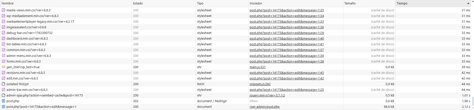

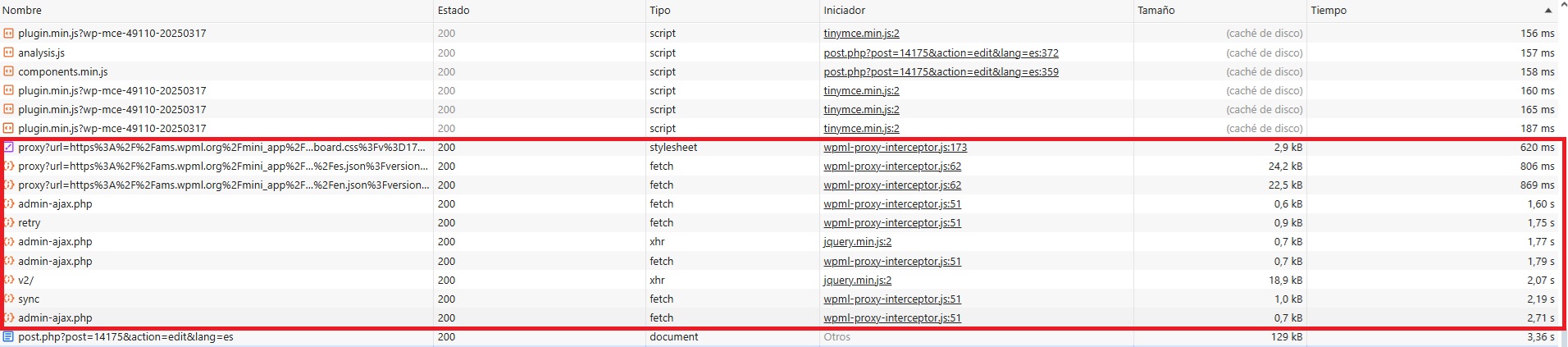

aurelianoT-2
Hola, Paola.
Hemos detectado el plugin que causa la tremenda ralentización a la hora de guardar posts o productos: Nginx Helper.
Desactivándolo se soluciona este problema, pero, aún así, el backend sigue sufriendo tiempos de carga excesivos cuando WPML está activo. Te lo muestro en las dos imágenes adjuntas.
Al respecto, observarás que el archivo wpml-proxy-interceptor.js está produciendo una ralentización adicional que debería ser optimizada.
¿Qué podríais hacer al efecto?
Gracias.
Saludos.
noviembre 21, 2025 a las 5:17 pm #17600186
Paola Mendiburu
Las peticiones lentas que aparecen en rojo son llamadas a ams.wpml.org, que es nuestro servidor de recursos.
Cuando tardan tanto, suele ser porque el servidor bloquea/ralentiza las peticiones externas.
¿Tenéis algún firewall, Cloudflare, mod_security, o reglas de seguridad activas?
