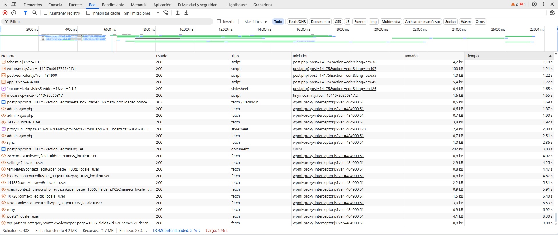

noviembre 26, 2025 a las 15:07 #17612643
aurelianoT-2
Hola,
Según lo observado en la imagen adjunta, los tiempos de carga siguen siendo un problema en relación al archivo wpml-proxy-interceptor.js.
¿Dónde está la solución que indicas?
Gracias.
Saludos.

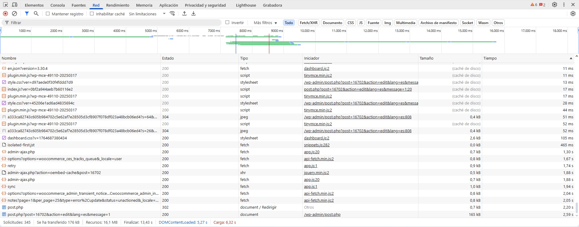

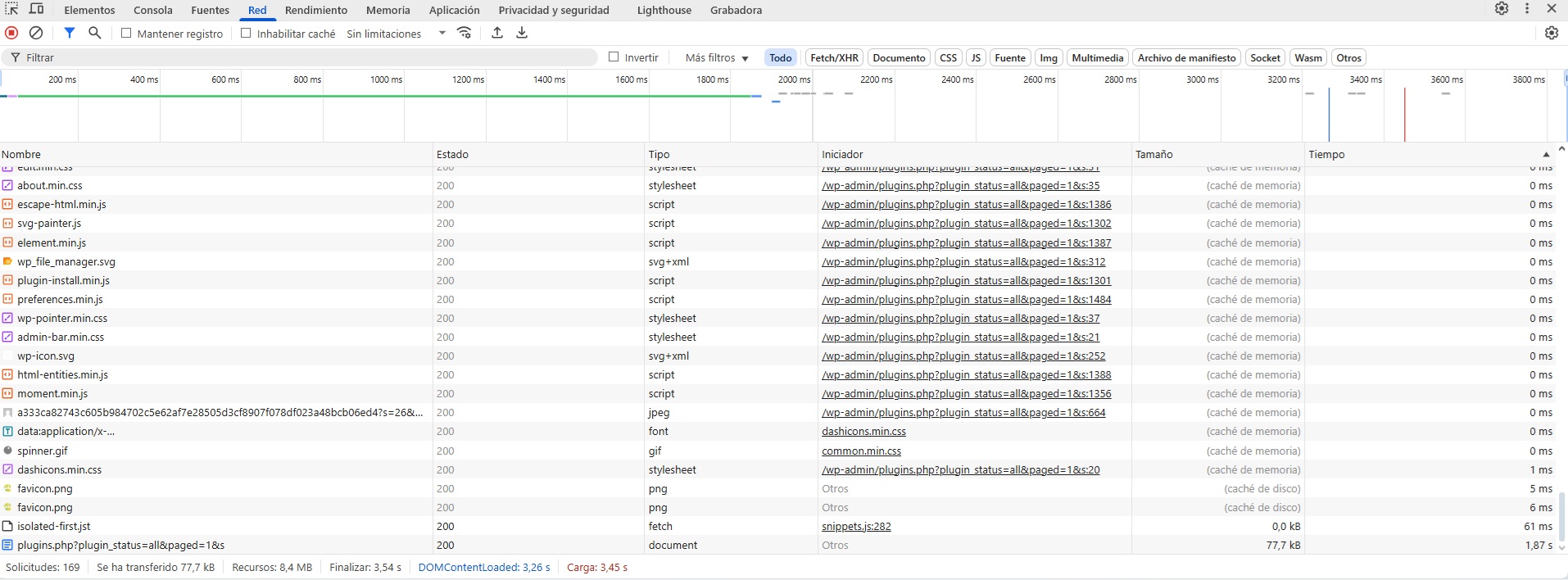

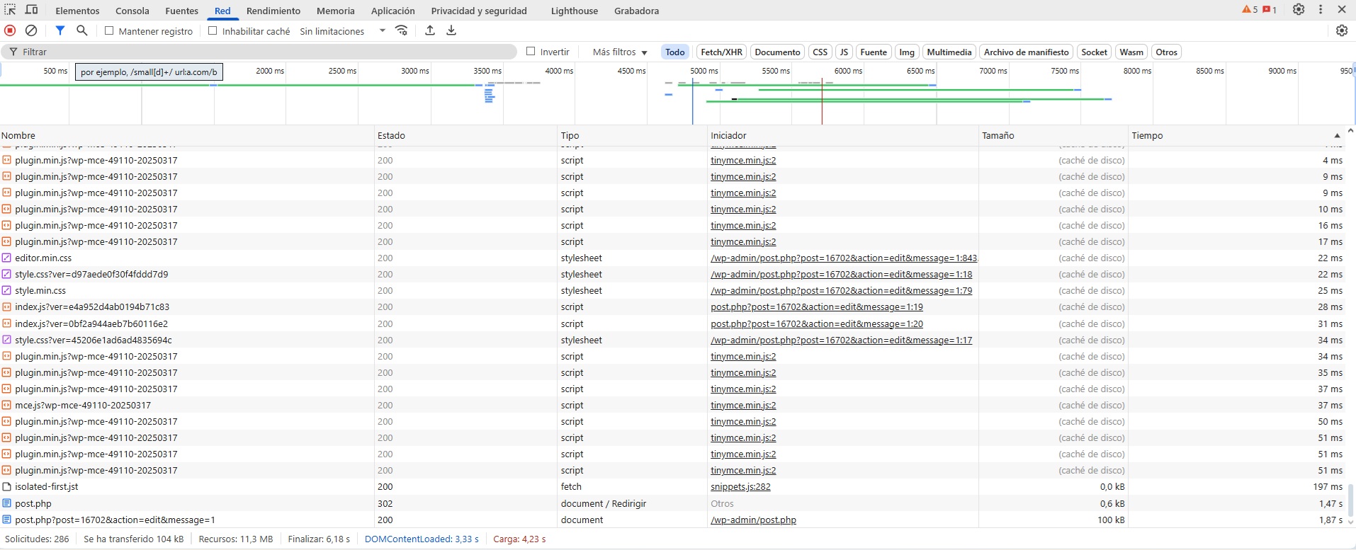

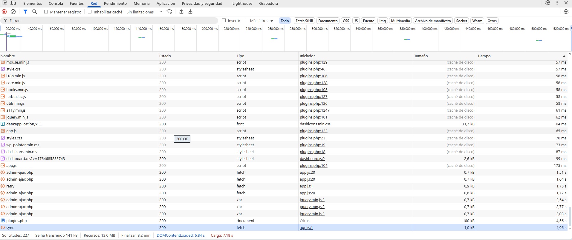

2. Respecto a las nuevas comprobaciones de carga que acabamos de realizar sobre el sitio de pruebas:
- Estando todos los plugins desactivados, salvo los que habéis dejado únicamente activos tras vuestras pruebas (Elementor, WooCommerce, WP File Manager, WP Rocket, WPML Multilingual & Multicurrency for WooCommerce, WPML Multilingual CMS, WPML String Translation y el correspondiente al core del tema).
- Estando activo el tema por defecto de WordPress.
Las métricas son las que podéis observar en la imagen adjunta "imagen-1", en la cual se aprecia ralentización relacionada con el archivo /wp-content/plugins/sitepress-multilingual-cms/dist/js/ate-jobs-sync/app.js, perteneciente a WPML.
El tiempo de carga en estas condiciones (captada durante la carga de la página del listado de plugins) es de 7,18 segundos.
3. En esas mismas condiciones, y misma carga de prueba para la página del listado de plugins, pero desactivando WPML Multilingual & Multicurrency for WooCommerce, WPML Multilingual CMS y WPML String Translation, es decir, todo lo correspondiente a WPML, el tiempo de carga, como puede apreciarse en la imagen adjunta "imagen-2", es de 3,45 segundos, menos de la mitad que con WPML activo.
4. Así mismo, hemos comprobado tiempos de carga con WPML activo y sin activar para el proceso de guardado de actualización de un producto. Tanto con WPML Multilingual & Multicurrency for WooCommerce, WPML Multilingual CMS y WPML String Translation activos, como desactivados, observamos diferencias similares en los tiempos de carga para ambas situaciones.
Por tanto, puede observarse que WPML está directamente relacionado con la ralentización de los tiempos de carga, por lo que rogamos sea considerado y analizado de nuevo, por favor.
