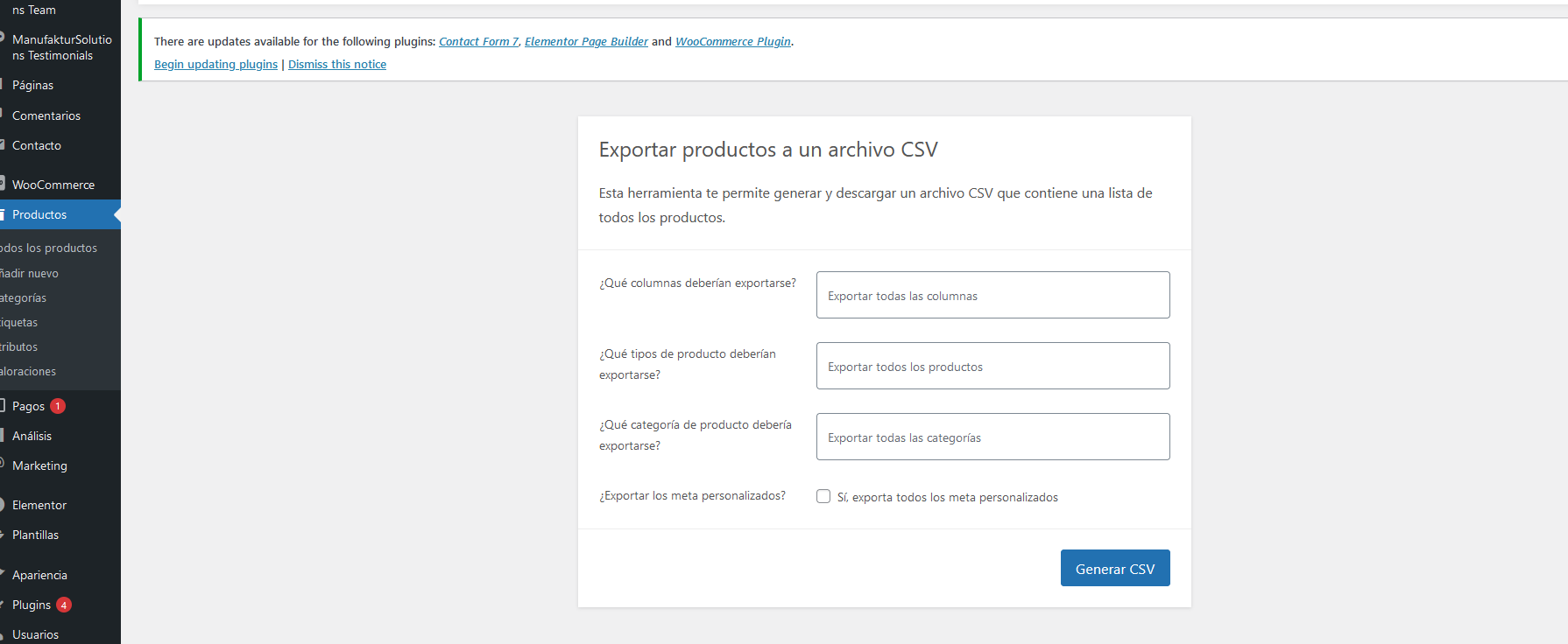

A ver. Si tengo que hacerlo de la primera forma, tengo que ir uno a uno haciendo la asignación, no??
Tengo la posibilidad de volver a hacer la exportación e importación de nuevo.
Lo poco que he entendido es, que con el plugin, me hace la asignación de las columnas en el csv??
Pero... al hacer la importación, no me salen las opciones que aparecen en el pantallazo de la explicación.
Tenéis algún vídeo tutorial o algo??
ando algo perdida.
Muchas gracias!

Conectarlos manualmente es efectivamente un proceso un poco largo y se tiene que hacer uno a uno.
Ya que tienes los CSV, puedes tratar de hacer en vez esto: https://wpml.org/documentation/related-projects/wpml-export-and-import/#preparing-import-file-wc-exporter
es parte de un plugin nuevo que hemos desarrollado por lo que te recomiendo que hagas un backup antes de comenzar pero puede que sea el modo más sencillo.
Puedes leerte toda esa guía para ver si es algo que te sea factible y luego puedes avisarnos cómo te ha ido.
Ya que en pasado trataste de hacerlo y se te hizo dificil puedes enviarme los CSV y puedo ver que se tiene que arreglar pero lo más importante aquí es:
- Unir los 3 CSV
- Agregas las 2 columnas que ves en la foto del link que te he enviado en la sección de WooCommerce
- Asignar los idiomas, dejando vacio el campo del idioma de traducción en los productos de idioma original
Saludos.
