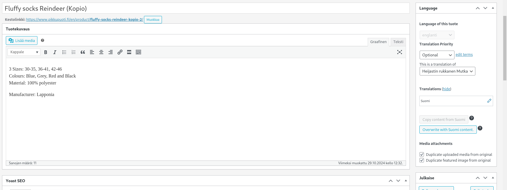

voy a "todos los productos" --> editar la traduccion ingles de cualquier producto
está yendo a wordpress editor, no abre el editor wpml.

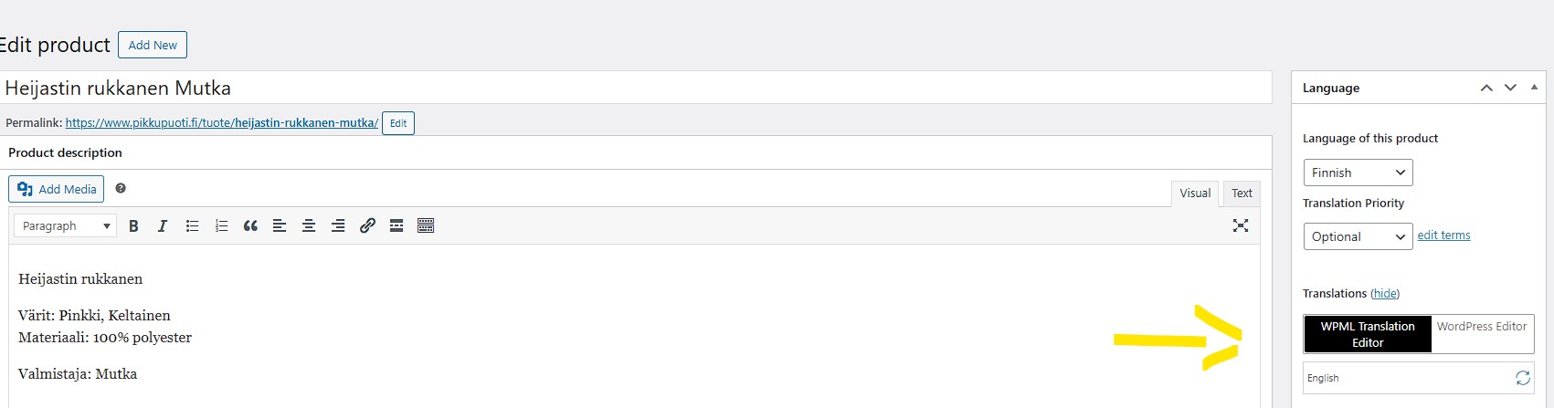

En la captura de pantalla, el método de traducción es "WordPress-Editor (Editor de WordPress)". Debes elegir "WPML Translation Editor (Editor de traducción WPML)".

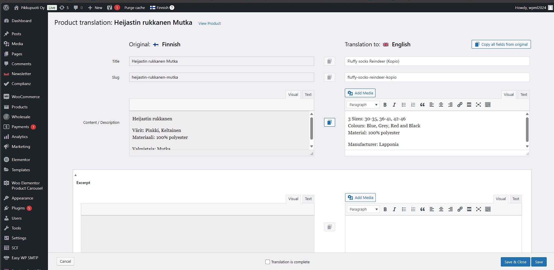

No puedo ver un problema, pero tiene que utilizar el método de traducción "WPML Translation Editor" (Editor de traducción WPML),
