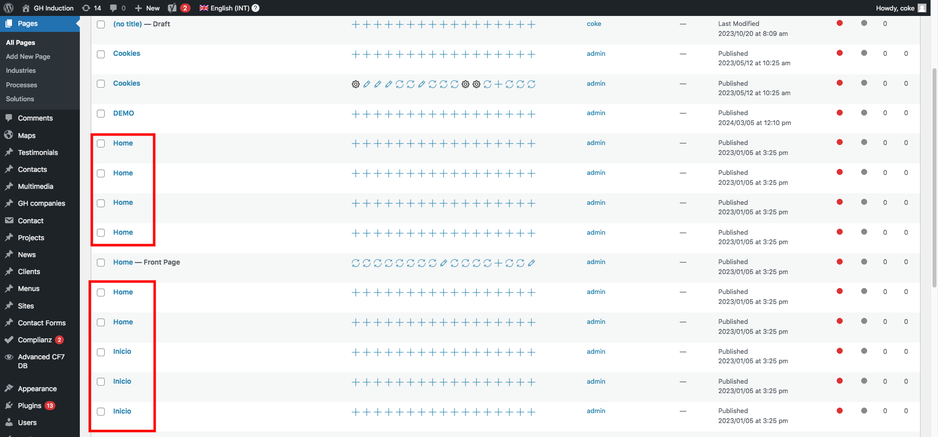

Hemos detectado que en el apartado de "Pages" en English (INT) aparece ahora la home duplicada hasta en 10 ocasiones, algunas con el título "Home" y otras con el título "Inicio". Entendemos que esto no debería producirse, y que se ha producido tras los cambios que hayáis efectuado en Chino puesto que anteriormente estos duplicados no existían. ¿Cuál es la función de esas páginas duplicadas? Parece que sean ruido ya que la home que está marcada como Front Page sigue teniendo las traducciones enlazadas.

1.- Solamente hice click en el icono de traducción de Chino y completé la traducción al 100%. (He dejado segmentos en Ingles porque no hablo Chino, por lo que deberá volver a actualizar la traducción)
2.- Estas páginas repetidas estaban creadas pero no tenían asignado un idioma en la base de datos, es por ello que no aparecían en el listado de páginas, pero luego de realizar algunos pasos de troubleshooting (https://wpml.org/documentation/support/wpml-troubleshooting-options/) a estas páginas se les asignó un idioma y es por ello que aparecen en el backend. Las puede eliminar pues no se utilizan en el sitio.
