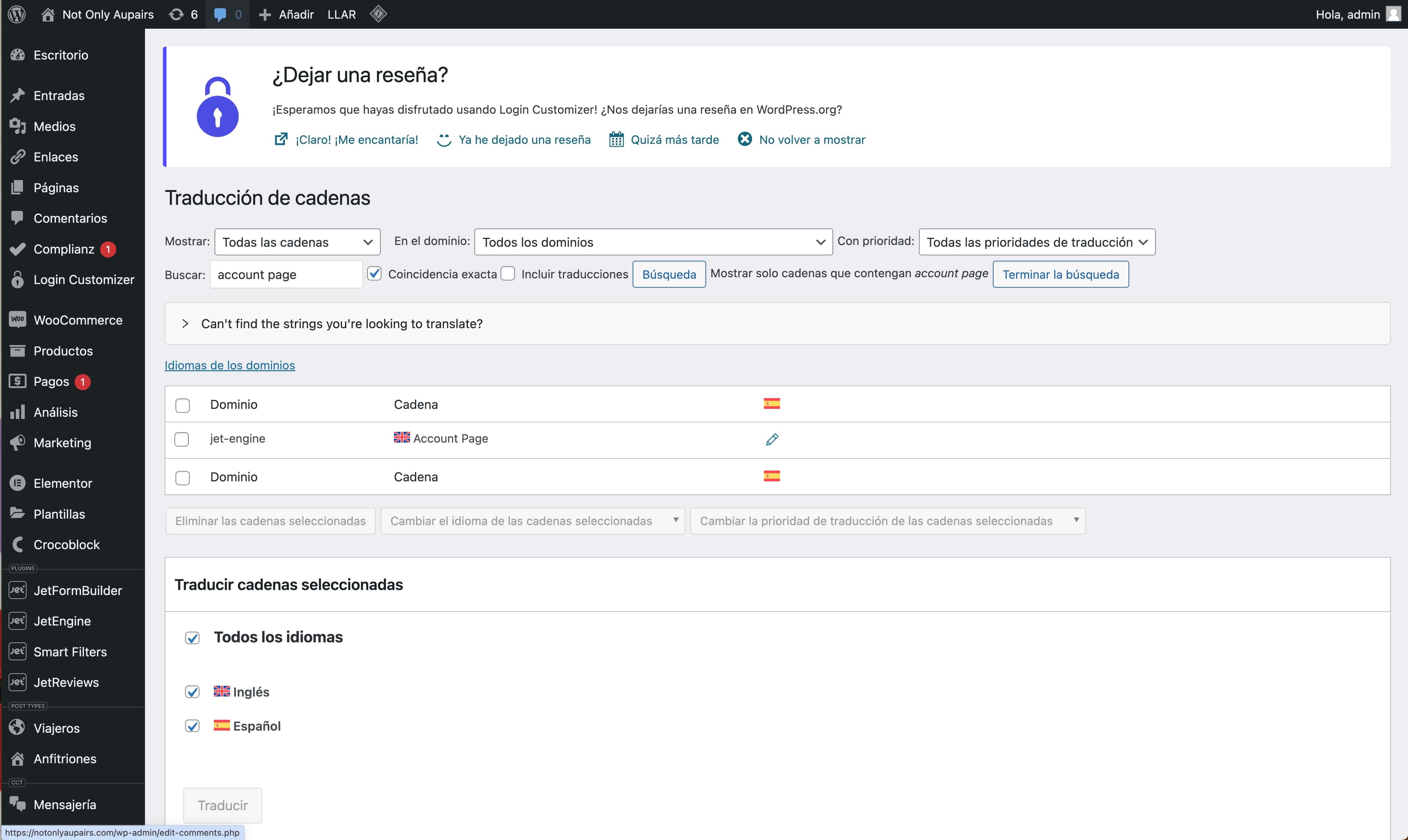

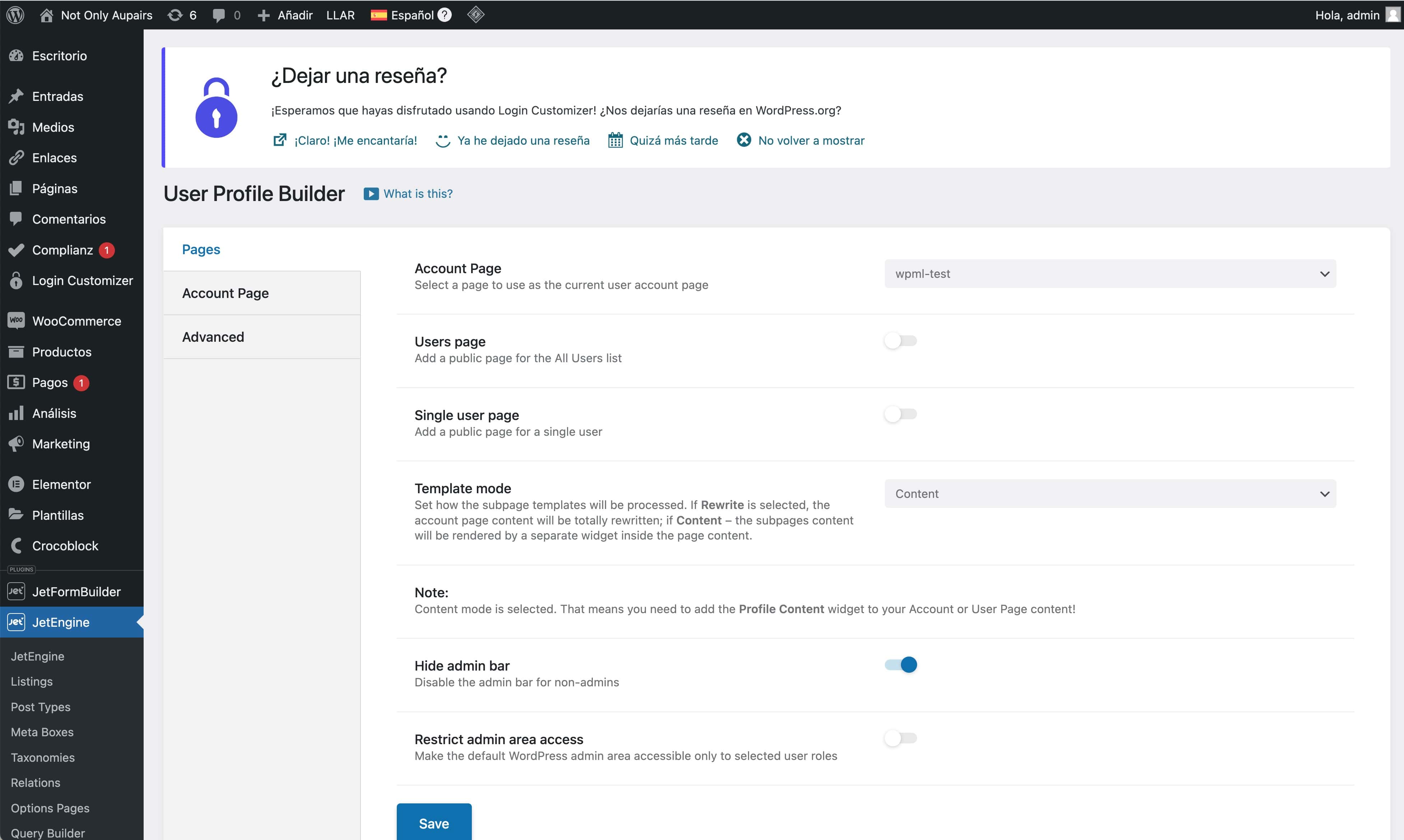

¡Hola!
Ahora pude acceder, gracias 🙂 Si quieres traducir los textos que aparecen en el back end de WordPress, puedes ir a WPML > Traducción de Cadenas, buscar el texto y añadir una traducción. Adjunté una imagen del Traductor de Cadenas y otra de la pantalla donde aparecen los textos.
Si entendí mal, ¿podrías enviarme capturas de pantalla de los textos que quieres traducir?
Gracias.

Hola,
Tengas en cuenta que ahora cambié el titulo "My account" en el "Creador de perfiles" a "Mi cuenta" y los cambios no aparecieron directamente en la interfaz.
Necesitaba borrar todo el caché en Litespeed Cache para que aparecieran los cambios.
El problema aquí es que no podemos crear diferentes opciones por idioma dentro del "Creador de perfiles", lo que significa que la única opción para traducir esos títulos sería mediante WPML String Translation.
Por eso tienes que ir a WPML > Traduccion de enlaces y hacer click en "Traducción de texto de administración" en el parte abajo de la pagina.
Aqui buscas por los titutlos, agréguelos a WPML String Translation y tradúzcalos.
He completado esas traducciones ahora. El problema en este punto parece ser que de alguna manera las traducciones no aparecen en la interfaz.

Vayas a WPML > Traudcción de cadenas y haces click en en enlace "Traducir los textos de las pantallas de administración »". El enlace se encuentra al final de la pagina.
En mi sitio de pruebas puedo encotrar los enlaces:
Son del domino: admin_texts_profile-builder:
[profile-builder][account_page_structure][1]title
[profile-builder][account_page_structure][0]title
Estos son los titulos de los secciones. Tienes que añadir estos cadenas y tradcirlos. Esto funciona en mi prueba. Si ya estan registrados, eliminalos y registralos nuevamente.
Ejemplo: enlace oculto
La traducción de los secciones en mi caso ahora no fucciona como se esperaba y me parece que es un problem con el widget "Profile Subpage Content".
Me puedes confirmar por favor si la traduccion de los secciones todavia funciona en tu sitio?
