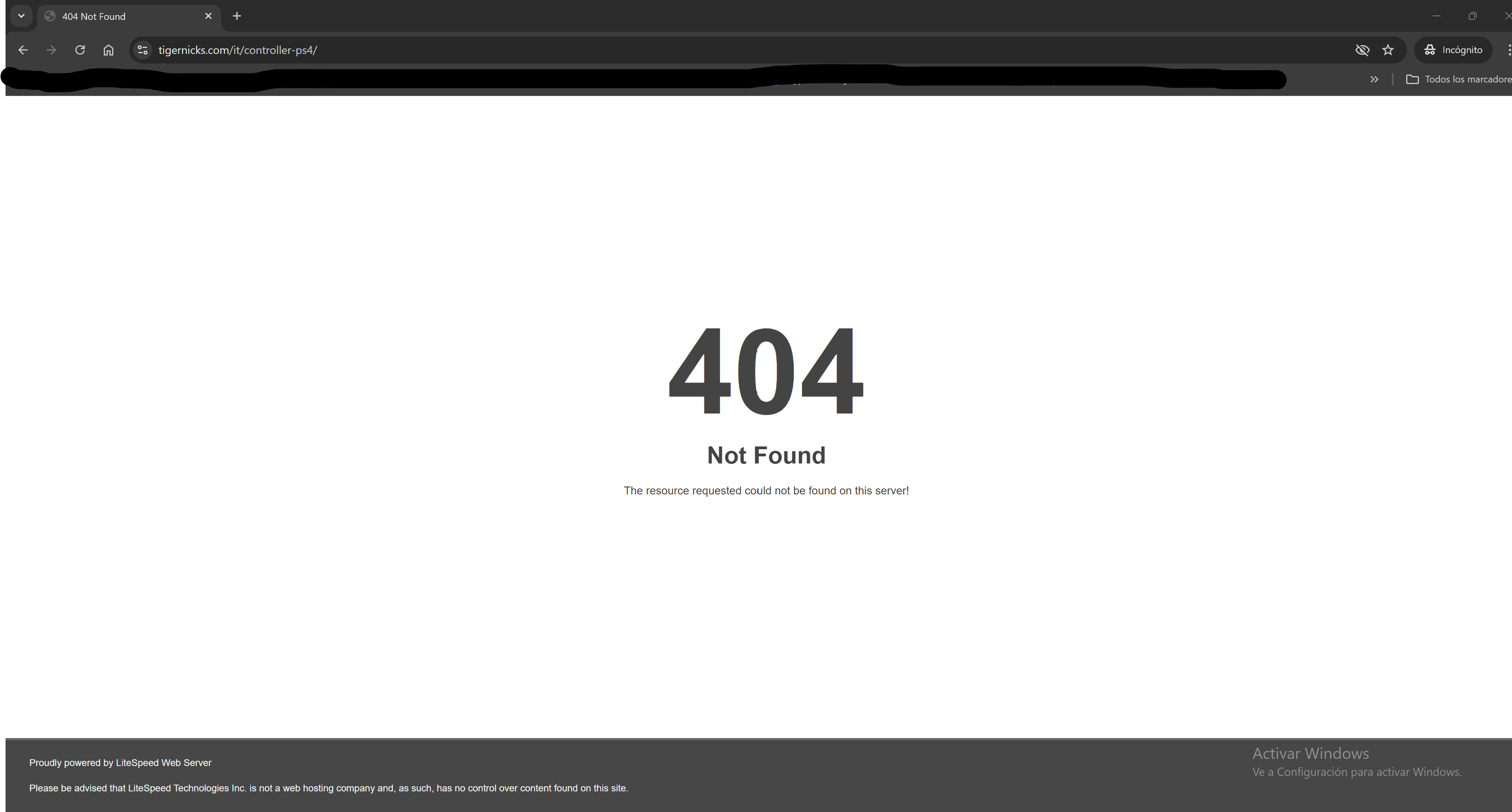

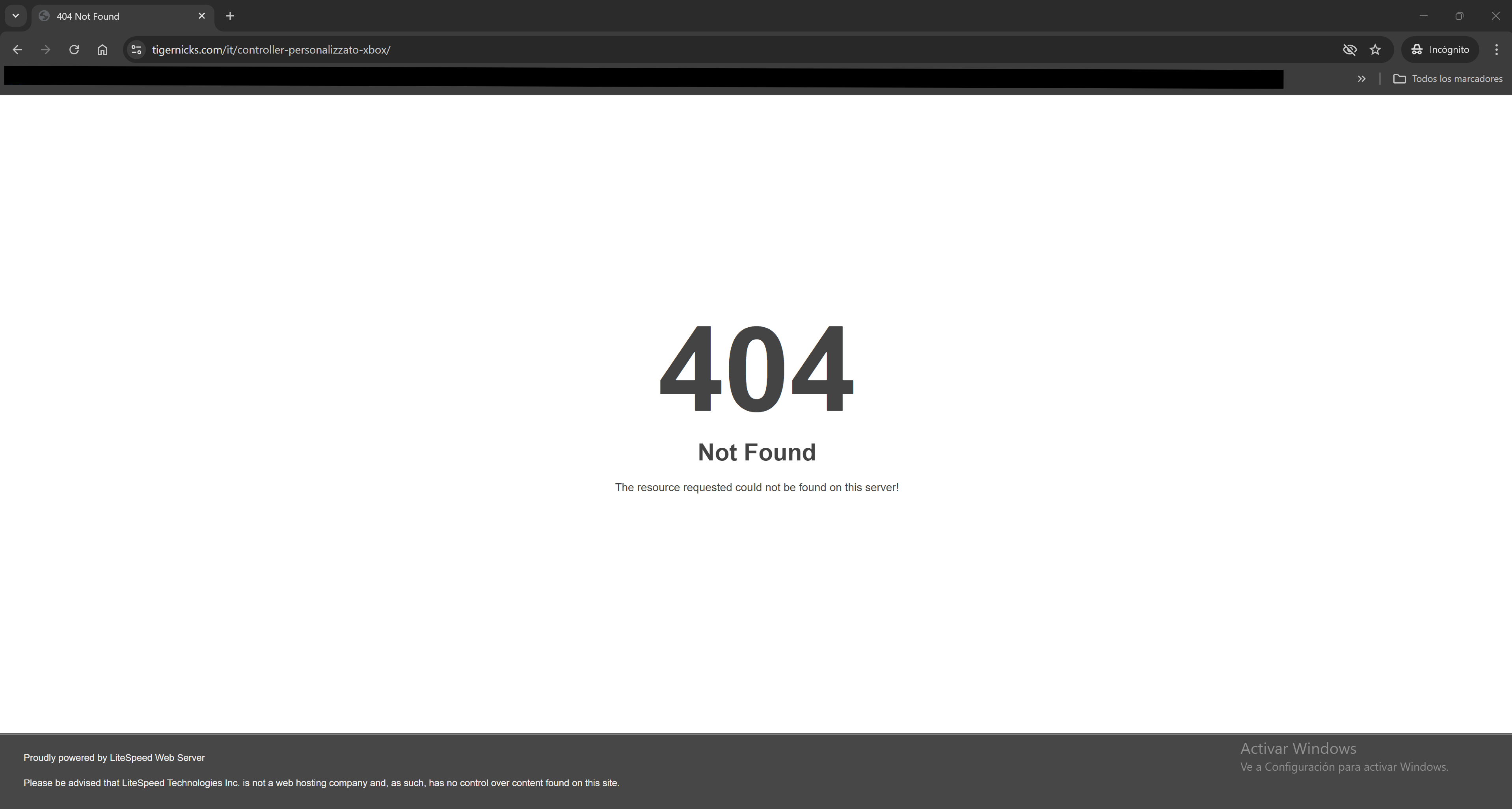

julio 21, 2025 a las 9:04 pm #17257320
alexis-williamsC
La web solo tiene 2 idiomas, esto pasa todo en el idioma italiano y al estar jugando entre los idiomas entonces si o si es WPML, te comparto 2 captures, tu mismo puedes acceder y empezar a saltar en el italiano en las URL y verás a cada rato errores 404, esto nos esta afectando demasiado la web, por eso te digo que necesitamos con urgencia ayuda tuya para que entres a la web por favor, los accesos ya te los había pasado en el ticket anterior, gracias

julio 24, 2025 a las 9:19 am #17266613
Paola Mendiburu
Hola!
Soy Paola y espero que todo vaya bien. Continuaré con el ticket ya que Carlos se encuentra de vacaciones.
He encontrado errores 404 relacionados también con el idioma por defecto. Luego cuando recargo se carga correctamente.
¿Me das permiso para instalar el plugin Check Conflicts para poder desactivar WPML y String translation? Y así ver donde está el conflicto.
Muchas gracias, estoy pendiente de respuesta para ponerme cuanto antes con ello.
