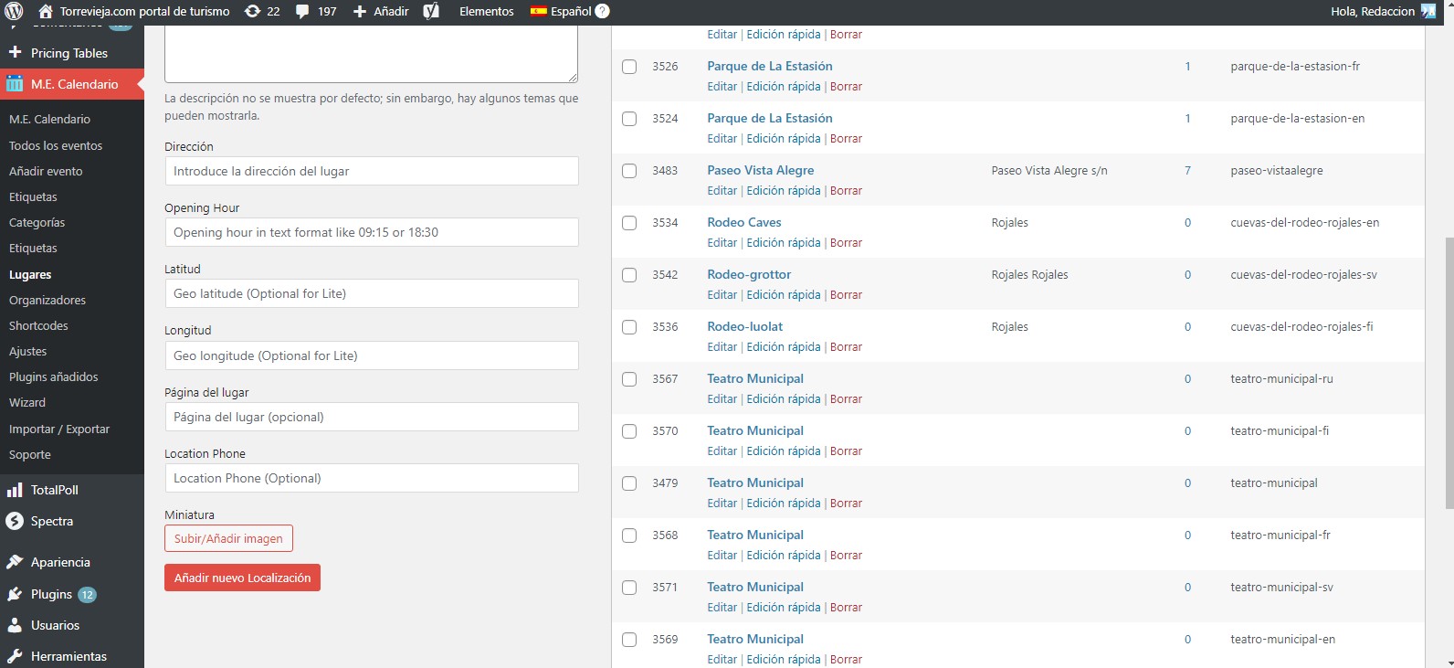

El Plugin MEC, crea un nuevo campo llamado "LUGARES" para identificar la ubicación donde se celebran los eventos.
Por ejemplo, he creado un lugar llamado "Teatro Municipal".
Luego he creado un EVENTO con el plugin MEC, y le he asignado el lugar "Teatro Municipal".
Una vez que he publicado el evento, entonces hago una traducción automática con WPML a 5 idiomas.
Pero luego me encuentro que el campo llamado "LUGARES", se ha multiplicado por 5.
Es decir, ahora voy a la configuración de "LUGARES" y me encuentro con que se han creado 5 lugares nuevos (uno por cada idioma) y todos ellos con el mismo nombre: "Teatro Municipal".
Como puedo hacer para que el mismo "LUGAR" sea usado en todos los idiomas?
Muchas gracias.

En la captura me muestras el contenido duplicado pero no logro ver si arriba aparecen los links para los idiomas ya que lo que parece es que estos "lugares" no están como traducibles y por ende aparecen todos bajo el mismo idioma.
Estos "Lugares" parecen una taxonomía así que puedes ir a WPML > Configuración > Traducción de taxonomías y buscar allí "Lugares", asegurandote de que esté configurada como traducible?
si se trata de "mec-places" entonces si aparece como traducible pero sospecho que ese campo NO debería ser traducible y NO debería traducirse, ya que un lugar es el mismo no importa el idioma (pero esto es algo que el equipo de MEC te puede responder).
