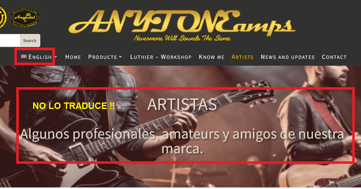

Gracias por tu respuesta Paola.
Bien mira, los textos aparecen en "Traducción de cadenas" pero haces la traducción y no aparece en el front-office .
Te subo foto .

junio 21, 2024 a las 9:36 am #15773237
Paola Mendiburu
Hola!
Veo que eso viene desde una página por lo que se tiene que traducir a través del editor de traducción.
Ve a la página original, haz un pequeño cambio y actualiza la traducción.
Dime si aparece traducido.
junio 21, 2024 a las 9:50 am #15773519
franciscoR-32
Si actualiza el texto en español, pero no aparece traducido. Es decir, tienes que traducirlo manualmente, pero aunque lo hagas así, en el front-office no aparece traducido cuando cambias el idioma.

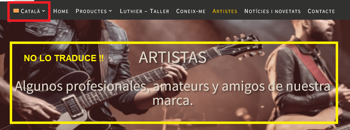

franciscoR-32
Perdona, solo un par de cosas mas.
Cuando quiero rectificar una traducción que ya está acabada , donde debo hacerlo ?
Por ejemplo ahora he de rectificar la de la página de ARTISTAS en catalan, y está " En proceso de traducción" , pero hay que corregirla....... pero no se donde abrir la traducción para hacerlo.
Y otro tema, los videos que me dejas se pueden bajar de alguna madera para archivarlos en mis apuntes de soluciones ?
Gracias..... 😉
