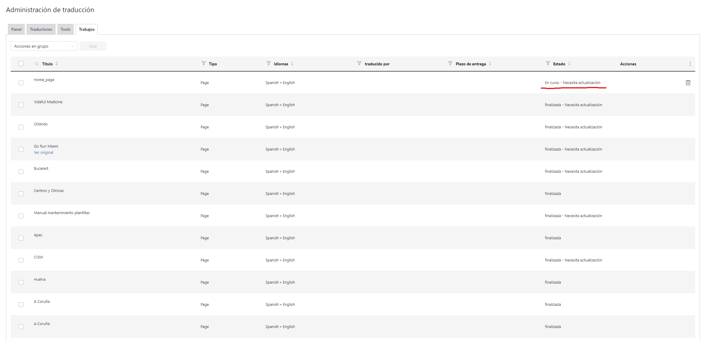

Tengo un problema con la traducción de la página principal de mi sitio web (homepage). Ésta aparece como "en curso " dentro de trabajos pero no me permite ni cancelar ni finalizar la traducción.

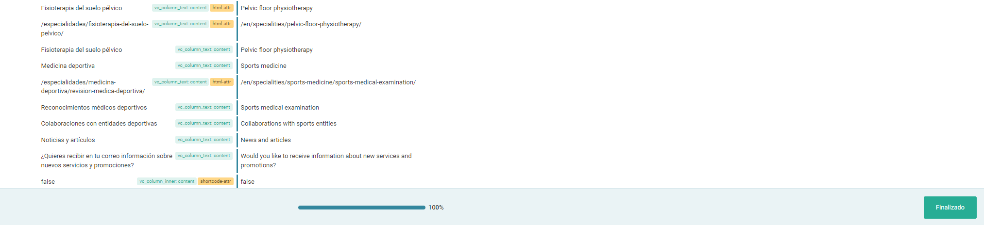

Cuando pulso el icono de la papelera la traducción sigue apareciendo como en curso. Cuando finalizo la traducción con todo el contenido traducido al 100%, sigue apareciendo en curso tanto en trabajos como en la cola de traducciones sin embargo la página traducida (versión inglés) no existe.
He probado realizando algun pequeño cambio en la página y actualizando, luego entrando en el editor avanzado y finalizando de nuevo la traducción pero no he conseguido solucionar nada. También he probado vaciando caché de wpml y otras opciones disponibles en el apartado de troubleshooting sin éxito.
Es como que la traducción se ha quedado en el limbo.

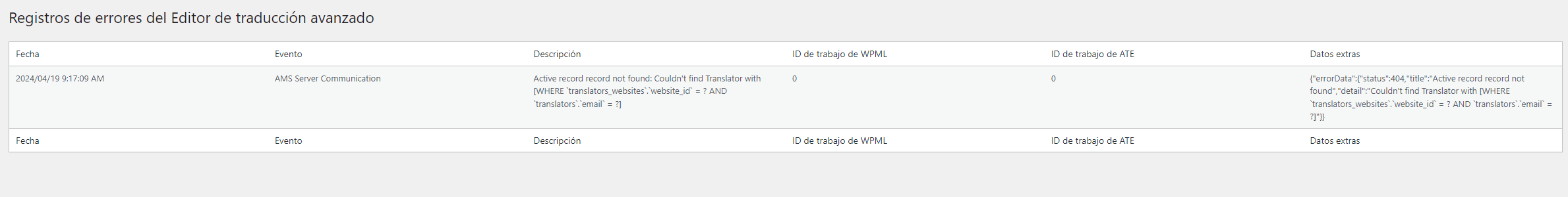

Puedes revisar en WPML > Soporte > Editor de Traducción Avanzado > Registro de errores, y mandarme una captura de las 3 primeras entradas?
Esto me ayudarà a saber si hay algún error que está evitando que se finalice la traducción.

Adjunto captura del registro de errores

Hola,
Este error me dice que tienes usuarios que no tienen o un nombre, un correo o algo parecido.
Por favor revisa la lista de usuarios de tu sitio y asegúrate de que todos tengan nombre, correo y sobretodo el "public display name".
Luego asegúrate de que las personas que estén haciendo las traducciones tengan los pares de idiomas configurados correctamente desde WPML> Administración de traducción > traductores.

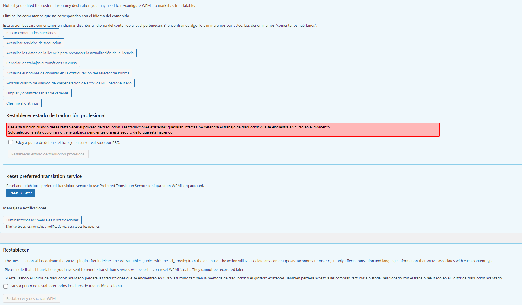

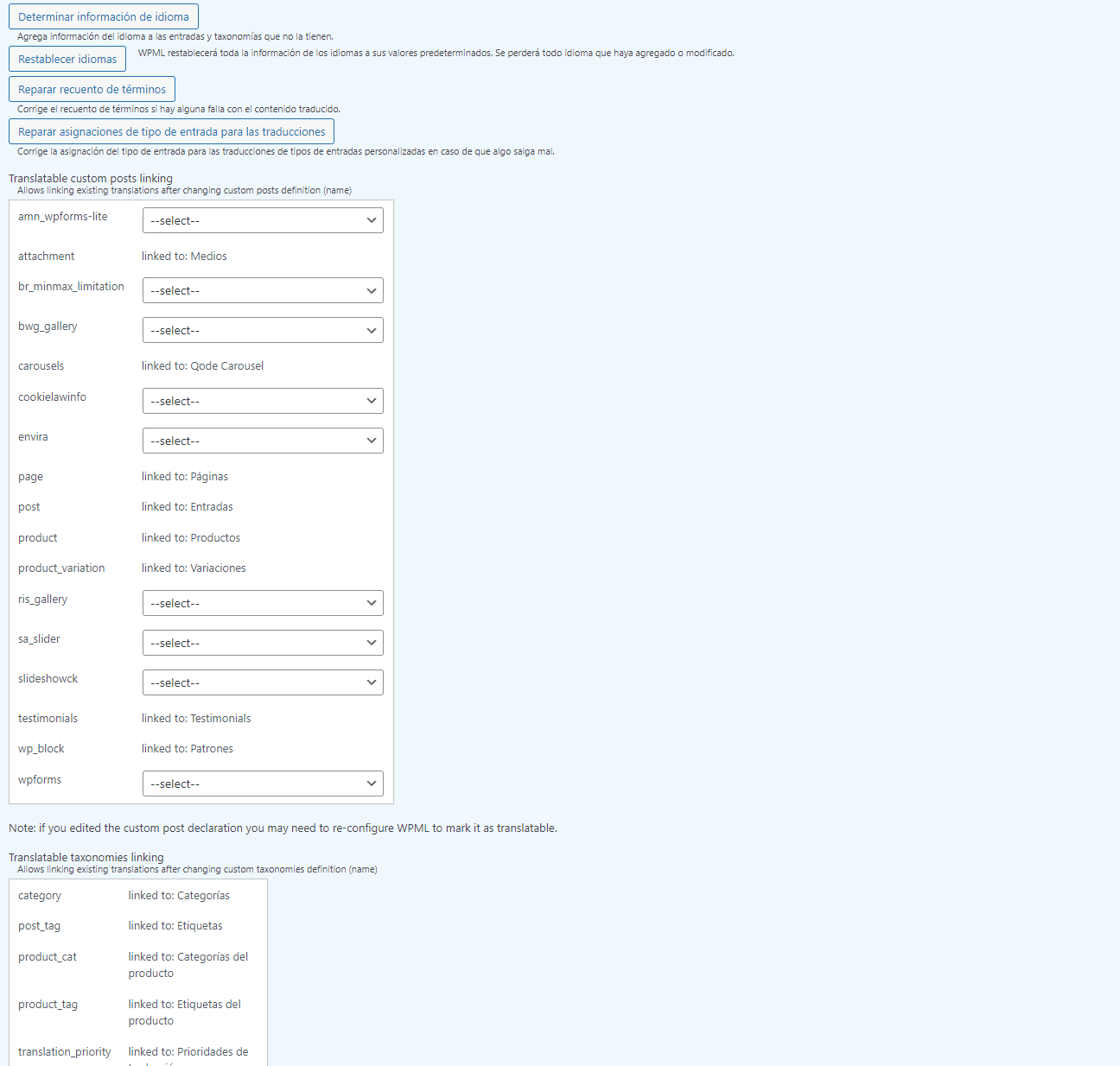

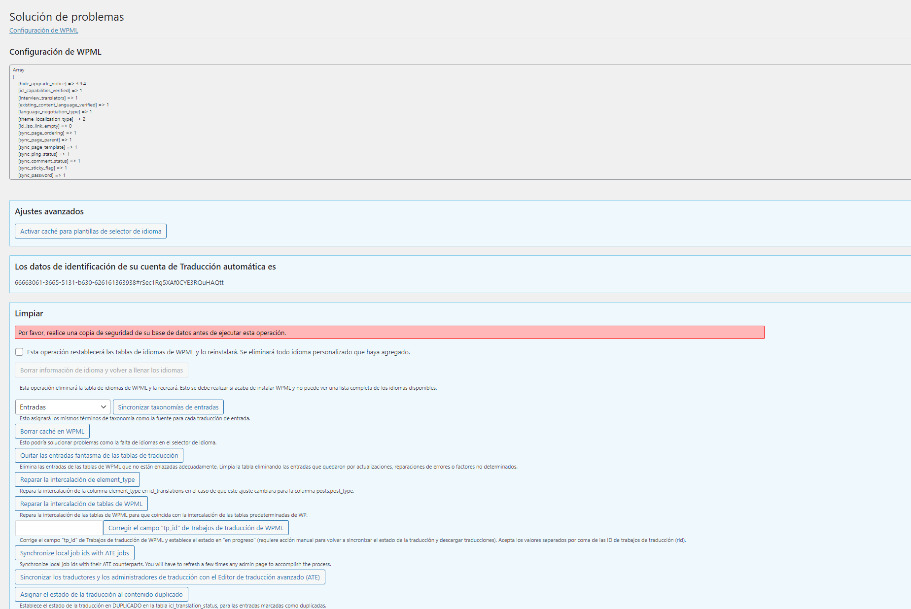

Adjunto capturas de pantalla del apartado "solución de problemas" antes de vaciar caché de wpml y demás opciones que has comentado.
He seguido los pasos indicados y después de pulsar en todas las opciones sigue apareciendo la traducción en curso sin permitirme cancelarla.

Por lo que ví en tus capturas, tienes un problema en la base de datos, en la tabla de los idiomas: enlace oculto
Esto puede ser parte del problema. me puedes confirmar que has presionado esas opciónes y que ya la primera, la que tiene el checkbox, no aparece más?
