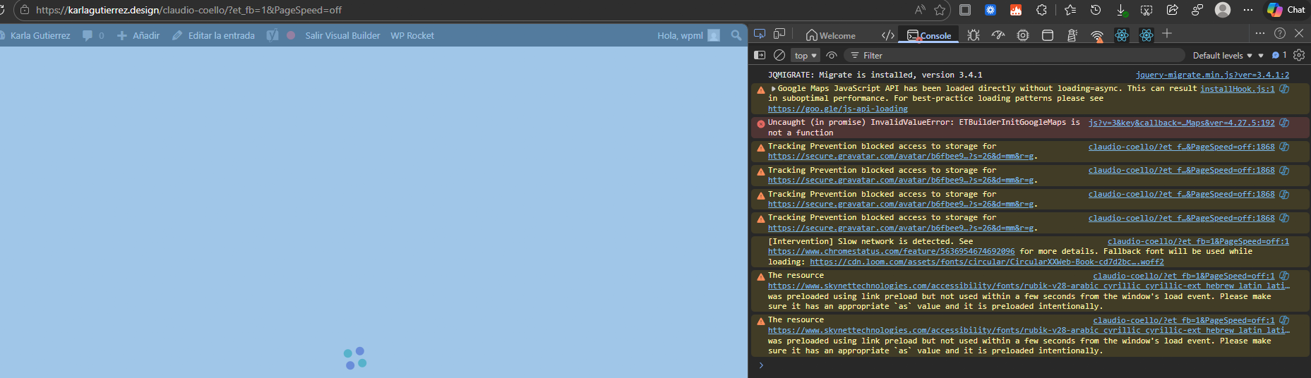

El problema se debió a este error:
Uncaught (in promise) InvalidValueError: ETBuilderInitGoogleMaps is not a function
Debido a un error en la publicación original, WPML no creó una traducción correcta.
Consulte con el equipo de Divi si hay algún error.

El error persiste si intentas abrir la publicación original en Divi:
Este error parece estar relacionado con un módulo Divi de Google Maps y no con WPML.
Puedes encontrar este error dentro de la consola de depuración de los navegadores al intentar editar la publicación original dentro del Editor Divi (Visual Builder).
Es normal que WPML tenga problemas al crear una traducción si hay un error en el contenido original.
Consulta con el equipo de Divi sobre este error.
