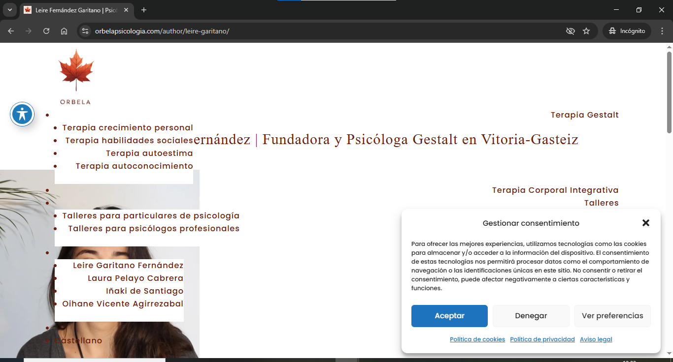

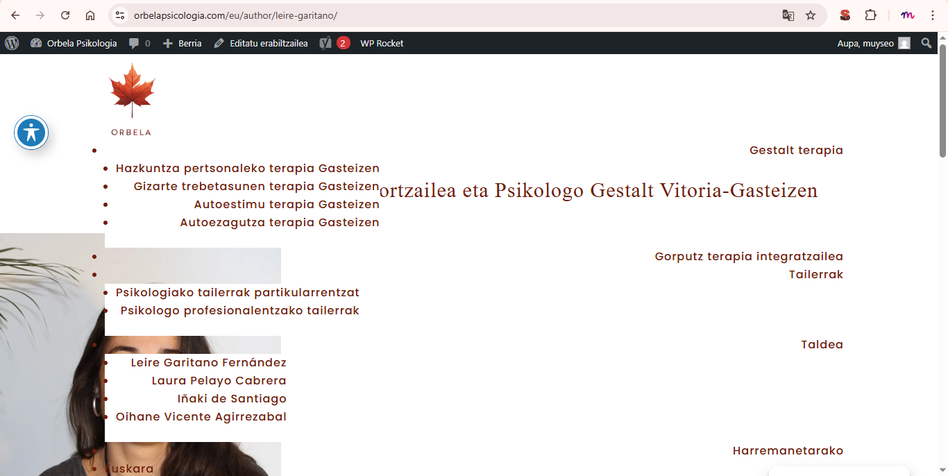

albertJ-3
Hola, las paginas de autor de la web de enlace oculto como por ejemplo enlace oculto estan rotas en idioma original como en euskera, por culpa de wpml, como lo arreglo?

Hola, desactivando wpml la web funciona bien en el idioma originale español. al reactivar wpml las paginas de autor son las que funcionan mal. podeis darme una solucion?
me dijisteis que pusiera un pocigo php para que apareciera el selector de idioma en el menu cuando la pagina estaba en vasco, creo que es una de las cosas que rompe la web, dejo pantallazo, anteriormente te dia acceso a la web, asi que puedes acceder y probar a desactivar wpml y ver que claramente el error esta relacionado con vuestro plugin
