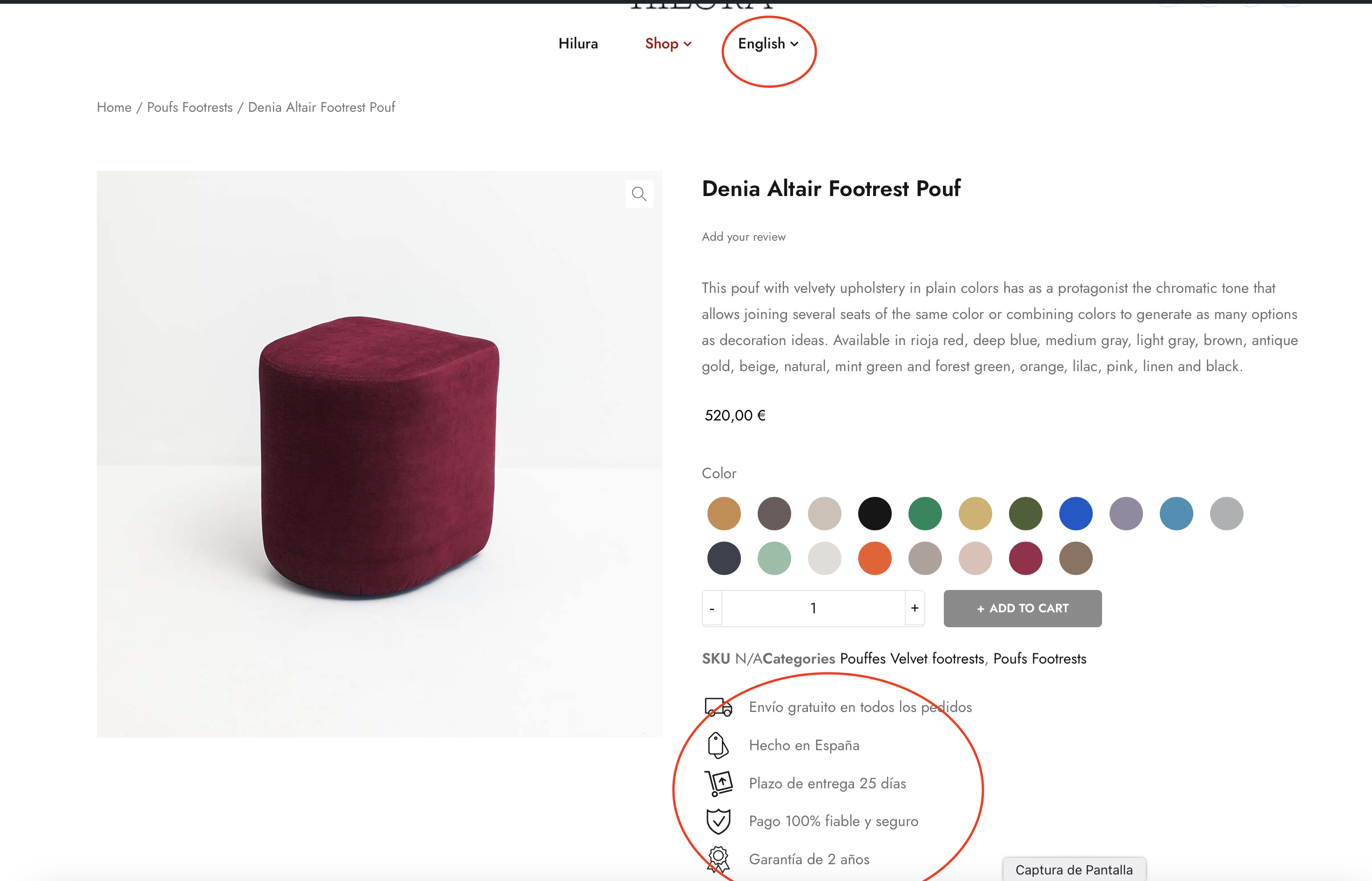

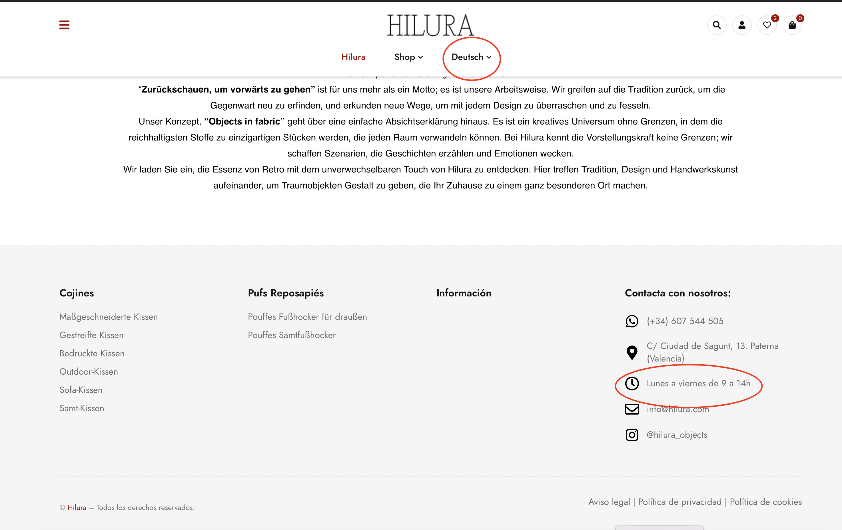

He realizado la traducción de varias cadenas en mi sitio web usando WPML, pero las traducciones no se muestran. Esto ocurre en el pie de página y en las páginas de producto personalizadas. Aquí hay una página de producto donde se puede ver el problema: enlace oculto. También he proporcionado capturas de pantalla: enlace oculto, enlace oculto, enlace oculto.
Síntomas:
Las traducciones realizadas no aparecen en el sitio web, específicamente en el pie de página y en las páginas de producto personalizadas.

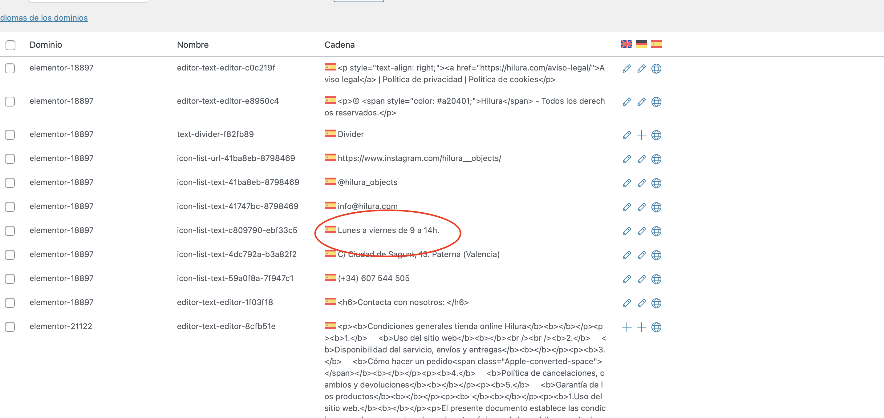

Os pongo el video donde se puede ver que la traducción en teoría está realizada y os muestro donde debería verse.
Las fotos que señalo al final no consigo localizar como realizar las traducciones de esos elementos, es una pagina de elementor,

1.- Puede describir cómo edita la cadena 'plazo de entrega...' en Español?
2.- Las cadenas del footer deben poder traducirse al traducir la plantilla del footer creado en Elementor (si aplica) y para ello debe ir a WPML -> Administración de Traducción -> Filtrar por las plantillas de Elementor -> Seleccionar y traducir el footer.
Nota: Si los productos también utilizan plantillas de Elementor, entonces debe realizar los mismos pasos para traducirlas.
Aquí le dejo la guía oficial que describe los pasos a seguir: https://wpml.org/documentation/plugins-compatibility/elementor/#translating-elementor-templates
